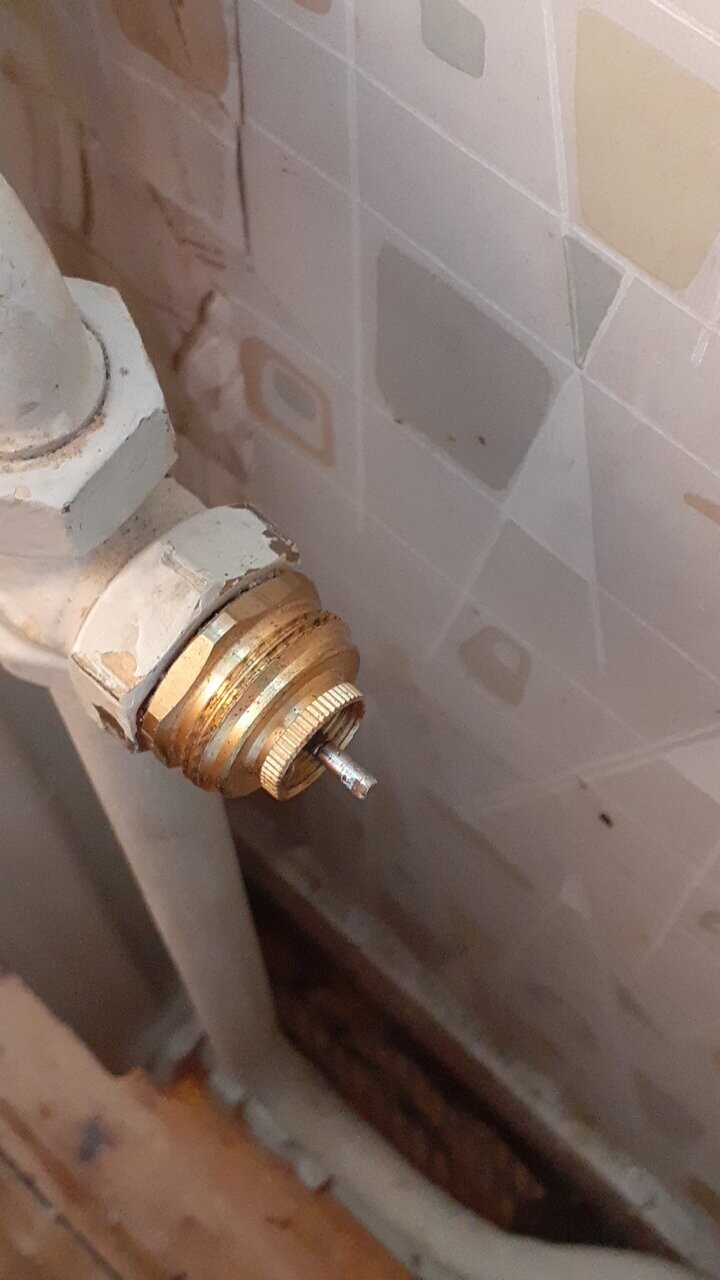

Har en ventil som kärvar efter att varit avstängd under sommaren. Stiftet är då i intryckt läge. När jag vill sätta på värme så fjädrar inte stiftet ut. Hjälper iunte att knacka, måste dra ut det med en poligrip.
Min fråga är om det går att byta ut just den delen som innehåller stiftet utan att nbehöva tappa systemet på vatten?
Se bifogade bild. Elementer är ganska gammalt.
Tacksam för tips eller om jag skall anlita en riktig rörkille.
Tack på förhand!

  • Närbild av gammal radiatorventil med en intryckt stift som kärvar, möjlig orsak till värmeproblem. Väggplattor och rör syns i bakgrunden.
Slå lite mer distinkt på själva ventilen om du inte gjort det. Det är den som kärvar fast. Inte stiftet. Det är bara en mellanpinne. Jag har fått löst de flesta ventiler jag bankat på. Man hör när flödet komme rigång och man kan banka ganska hårt med en hammare utan att det "skadar". Ja förutom färg och sånt kanske.....

Hej och tack för ditt snabba svar! Problemet uppkommer väl igen under nästa vår/sommar när ventilen stängs. Men jag tar till mig tipset om det händer tidigare. Men om jag vill byta den delen där stiftet sitter skall jag då ta bort hela den del som på fotot är bronsfärgat. Och då måste väl systemet tömmas.

Man ska ALDRIG dra ut stiftet.

Lite svårt att se vilken modell det är på (ventilhuset och) ventilinsatsen.
Ganska ofta brukar packboxen som stiftet sitter i.

Då har jag i alla fall lärt mig att aldrig dra ut stiftet, men det är ju så dags nu...
Blir att avvakta till nästa gång stiftet kärvar och då ta till stora hammaren och hörselkåpor!
