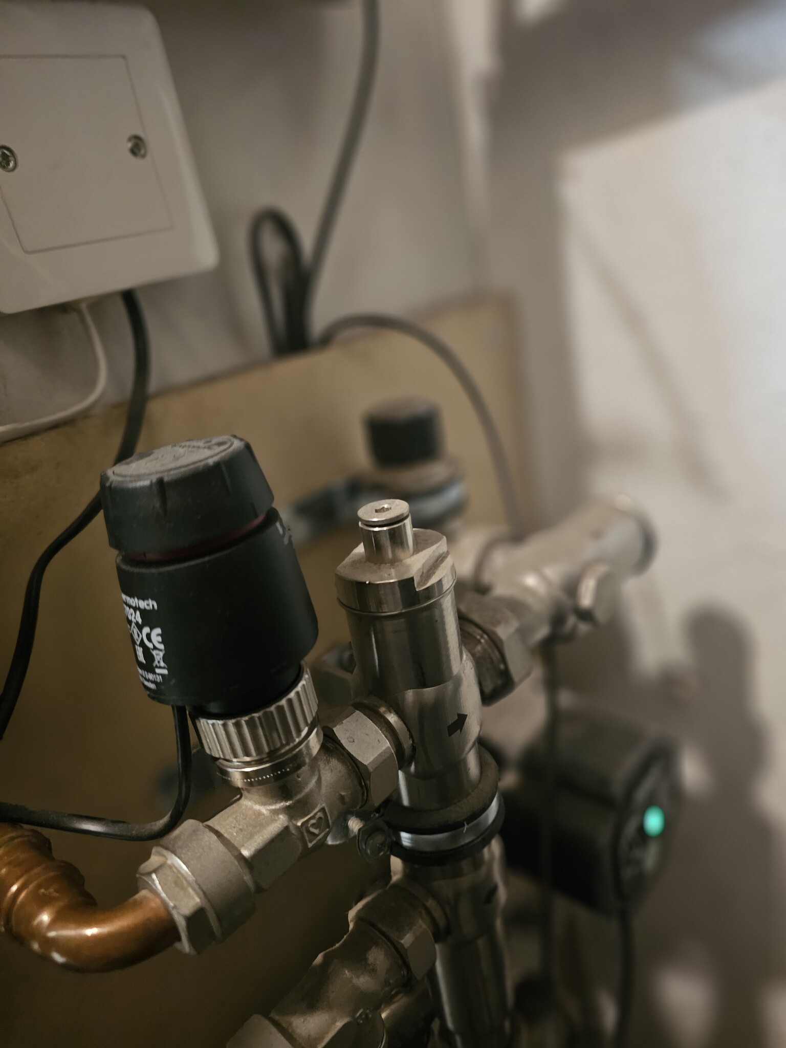

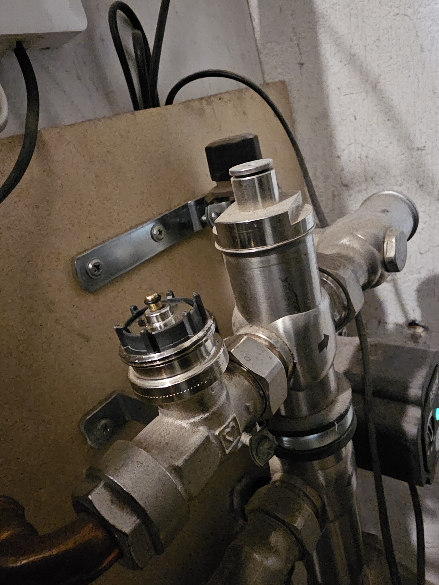

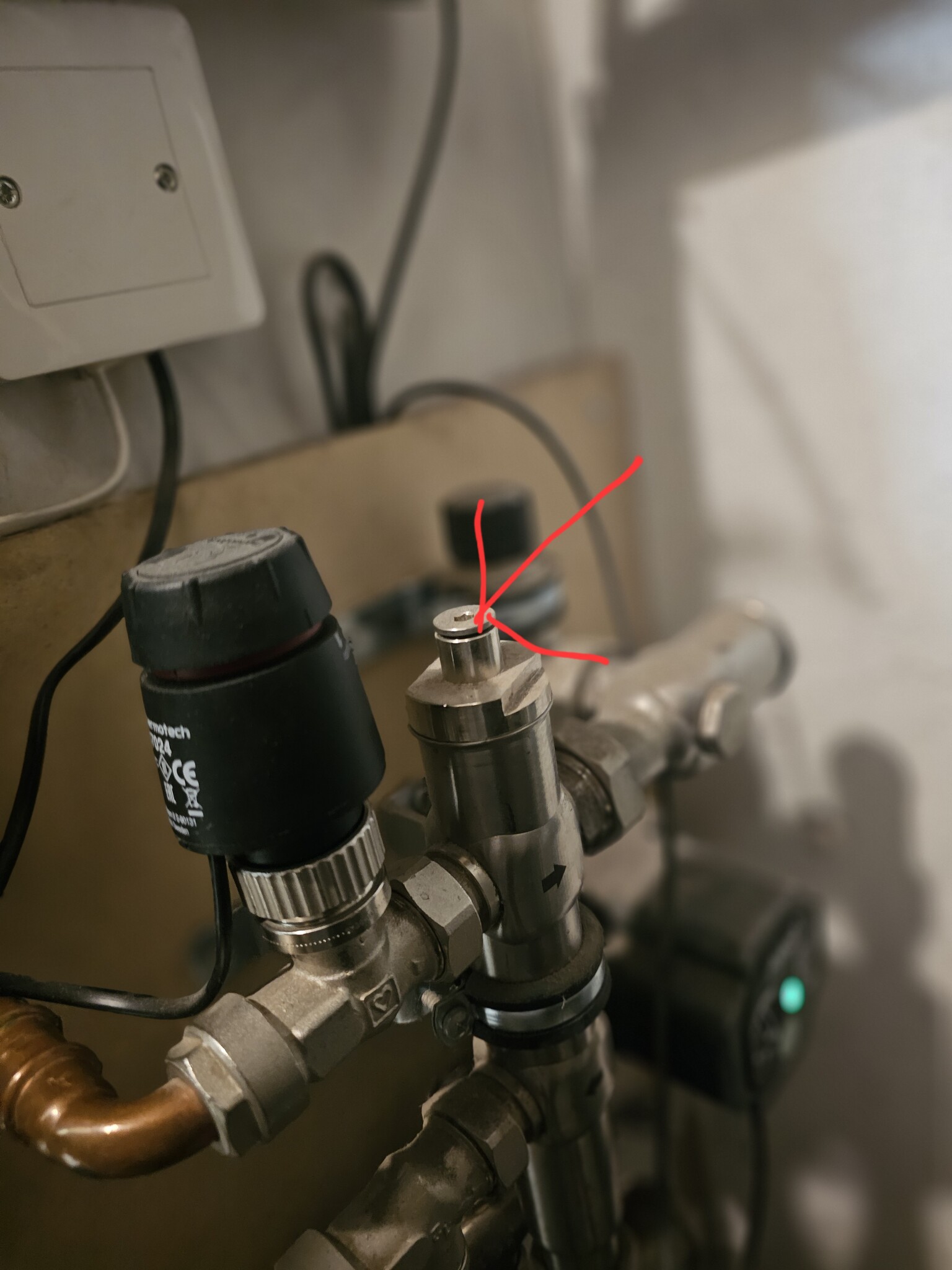

Hej. Visst ska väl detta stift vara fjädrande?

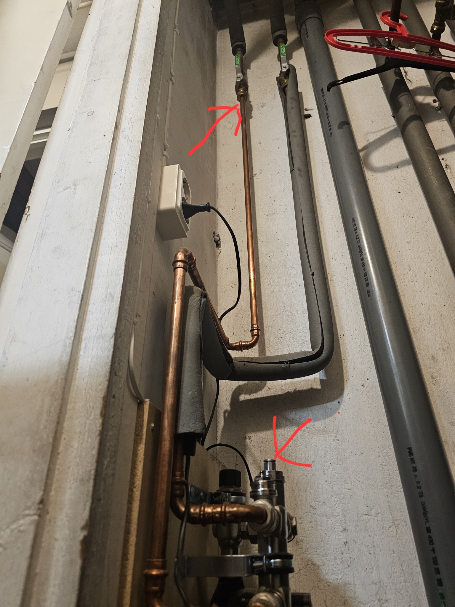

Ok kan det vara ventilkäglan som fastat då, fixar man det själv tro?

Det där ser ju relativt nytt ut allting så det borde rimligen gå att få lös ventilen med nån liten klubba och dunka lite på ventilen. Man bör då se stiftet åka ut när ventilen öppnar. Sen får man ju motionera det lite.
