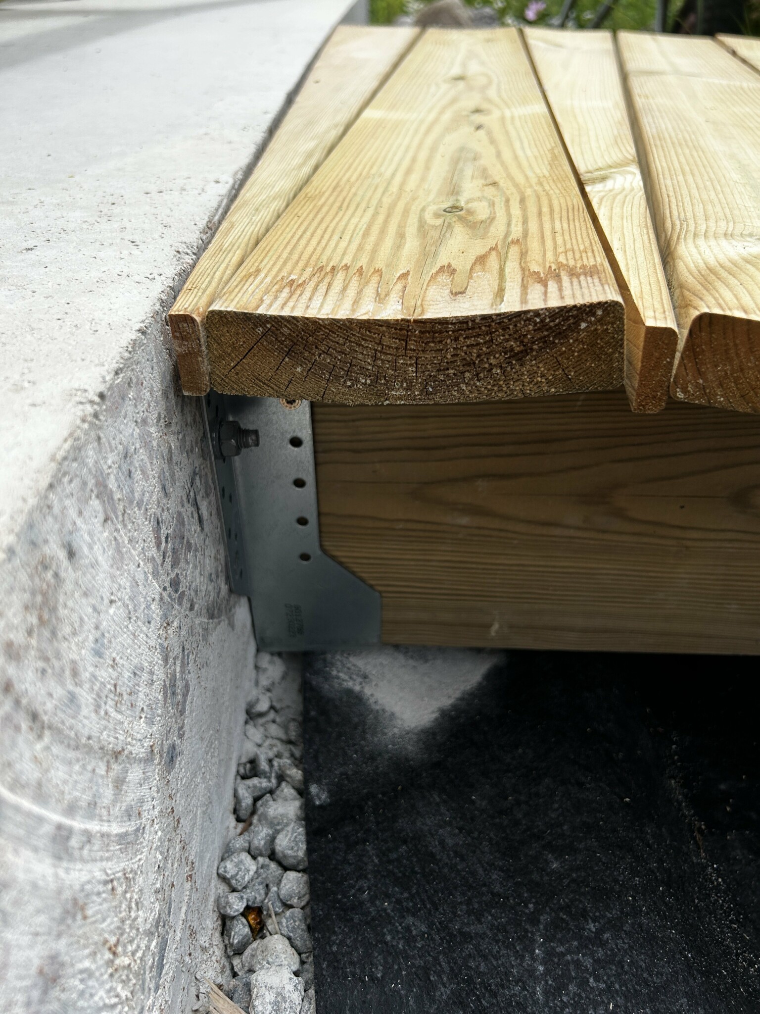

Jag byggde en relativt stor altan med bara kärnsidan upp och förts nu efter 3-4år eller vad det nu är känns dom allra flesta brädorna "rätt". Det är dock ändå ett mindre antal som fortfarande är skålade och jag räknar med att dom kommer fortsätta vara så...
Jag tycker brädan på bilden ser lite extrem ut men vill du använda den så tycker jag du sätter den väg du tror på och i värsta fall får du väl sno den efter några år.
