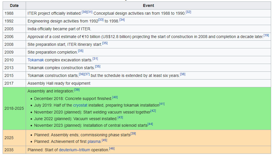

Jag vet att det är lite off-topic men ändå intressant i sammanhanget.
ITER byggs ju just nu i Frankrike. Det är alltså en experimentiell fusionsreaktor designad för att kunna producera 500MW energi med 100MW input. Själva bygget har hållt på sen 2008 och beräknas vara "färdigt" 2025.
