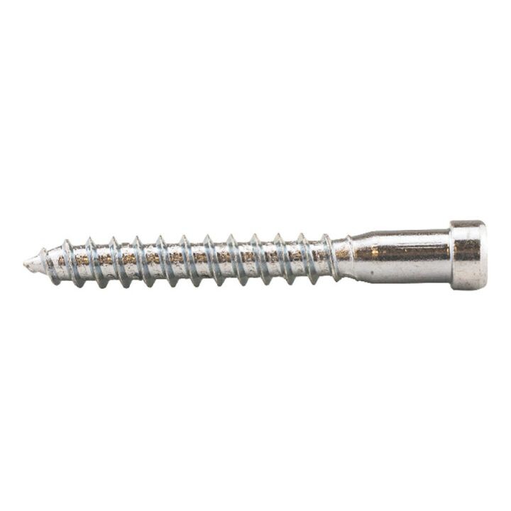

Till karmhylsor måste man ha lösa skruv, å då helst karmhylseskruv,M mickeforsberg skrev:För att återuppliva en tråd med rätt ämne… Jag köpte Karmhylsor till en innerdörr tidigare fäst med karmskruv. Jag tänkte att det skulle bli en mer stadig infästning utan dessa glapp som åtminstone mina karmskruvar kan ha.
Antingen gör jag fel eller så är en stor nackdel att man inte kan tvinga in karmen i de två infästningarna i mitten av karmen?
Som det ser ut nu så vill den gärna bukta ut i mitten nu och då märkte har ju snabbt att det kan jag ju inte åtgärda. Eller finns det en lösning till detta?
Karmhylseskruven håller karmhylsan in mot väggen.
