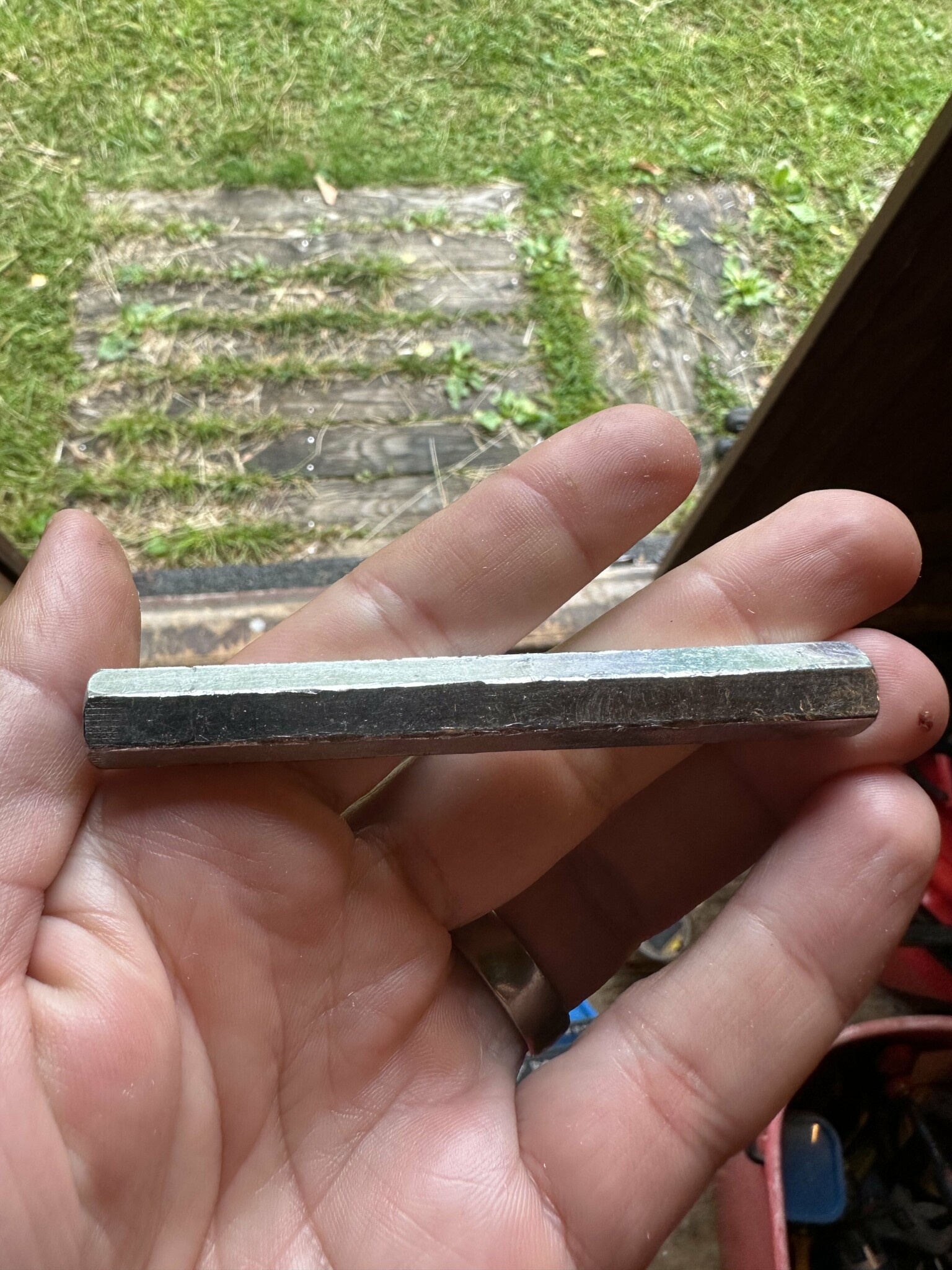

Vad har du för verktyg?
Hur ser ”den djupa delen” ut?

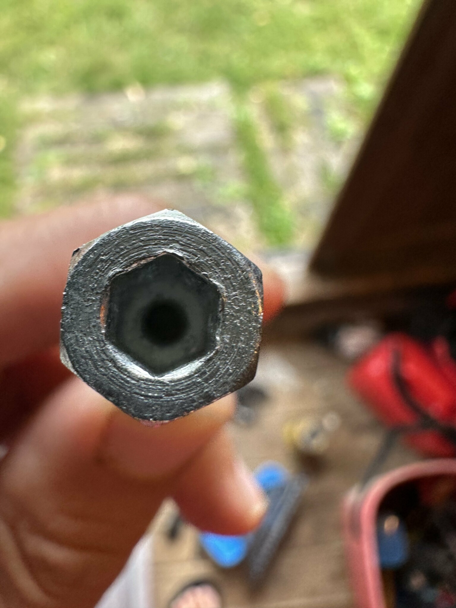

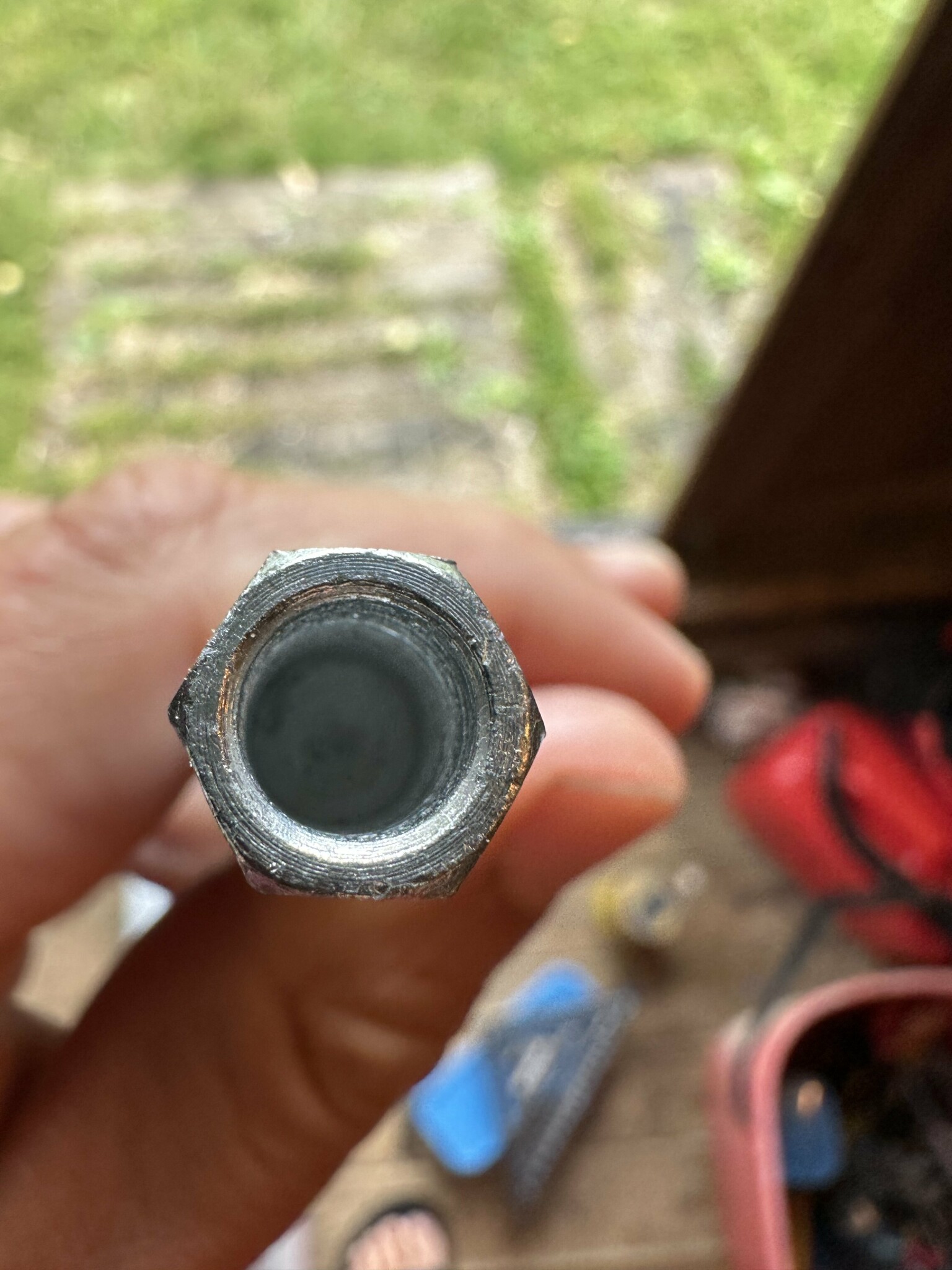

Naä, skruven (den som sitter längst in, i vägen) ska inte röra på sig, det är hylsan som ska röra sig, som du justerar med.

Bild 1 :Verktyget
Bild 2: Djupa delen som jag använder när jag skruvar in hylsa plus karmskruv
Bild 3: Den grunda delen som tydligen ska användas för att enbart skruva karmskruven. Men hela hylsan plus karmskruv påverkas. Ingen skillnad mot vilket håll av verktyget jag använder.
Aha enbart hylsan? Jag fattade som att skruven ska röra på sig.
Så när jag byter sida på verktyget, då ska hylsan röra på sig?
