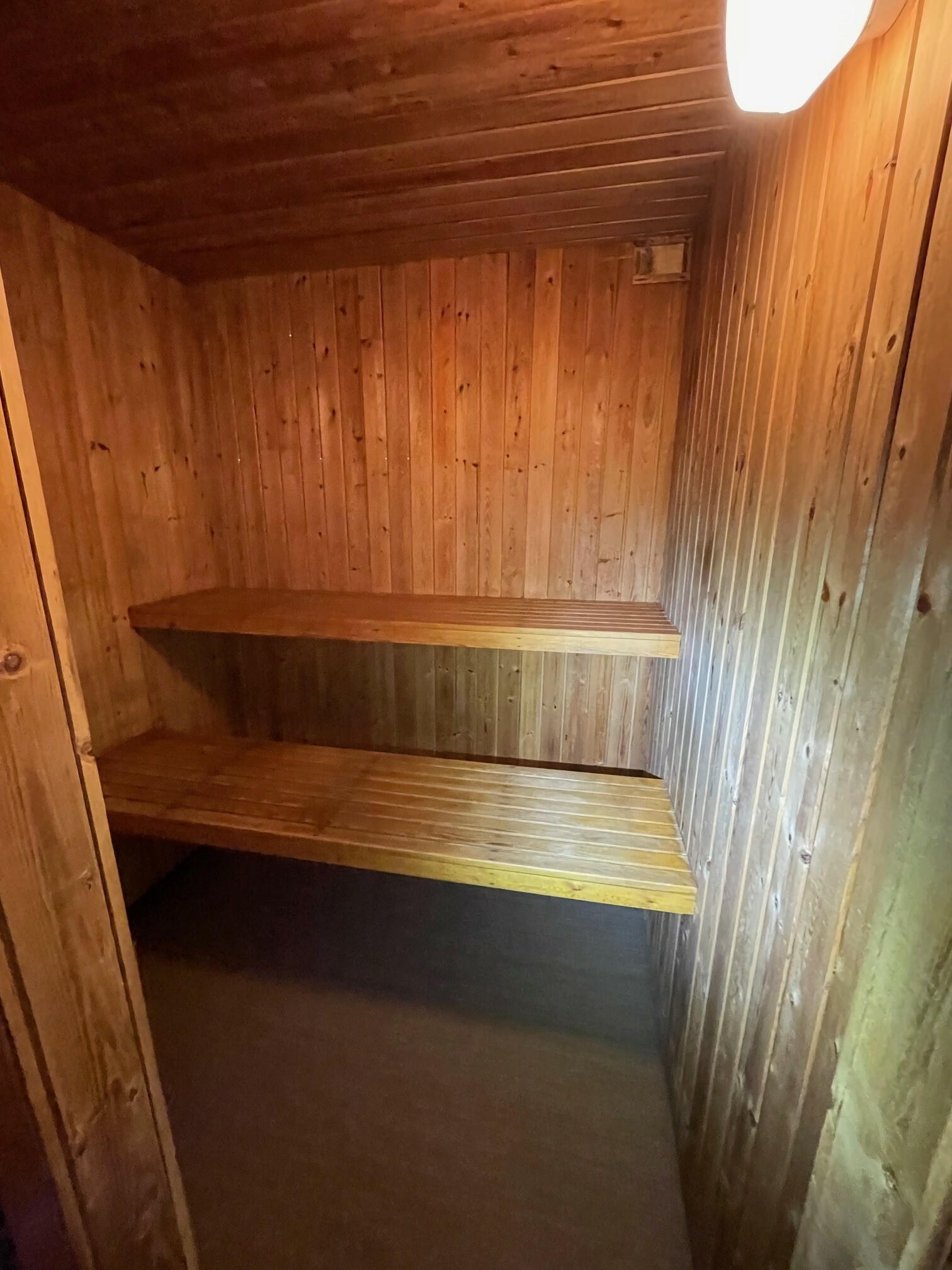

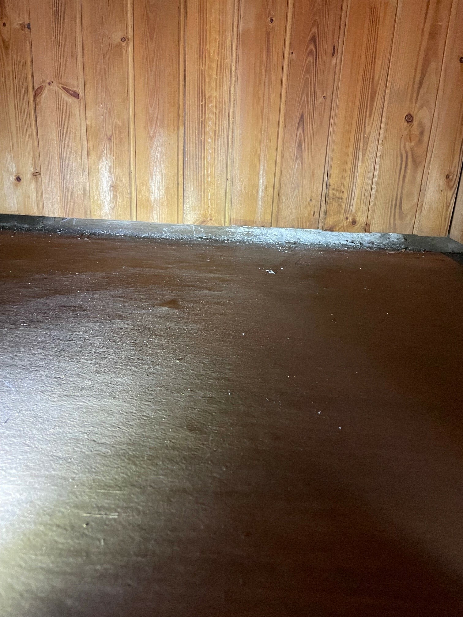

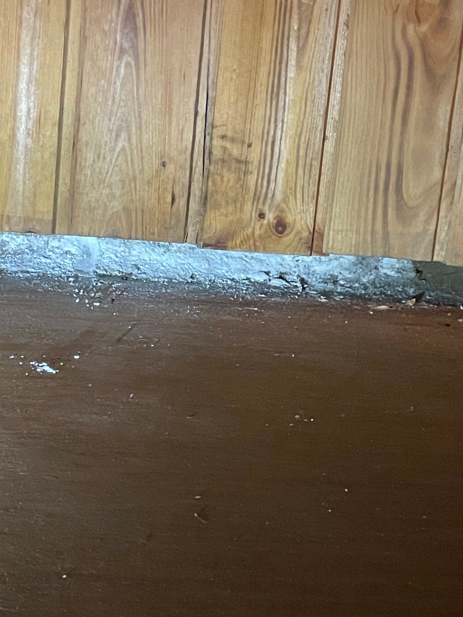

Jag och sambon är nyblivna husägare (soutterängsvilla från 74). Finns en bastu som ligger i hörnet på soutterängsdelen. Vid inspektion såg jag ett vitt pulver ligga främst i hörnen, någon med lite mer erfarenhet som kan avgöra med blotta ögat om detta är de såkallade karbamidskummet eller om det är någon typ av utfällning? Kommer med en hel bild på den fina bastun också! :)

Lär ju va salt, ser nog inte jättekul ut bakom dom väggarna.
Ja jag misstänker med att det är salt, det som fått mig att tro karbamid är att de ligger främst i hörnen bara, men det blir o plocka ner bastun när inflytt är gjord. Bastun är inte använd på många år.

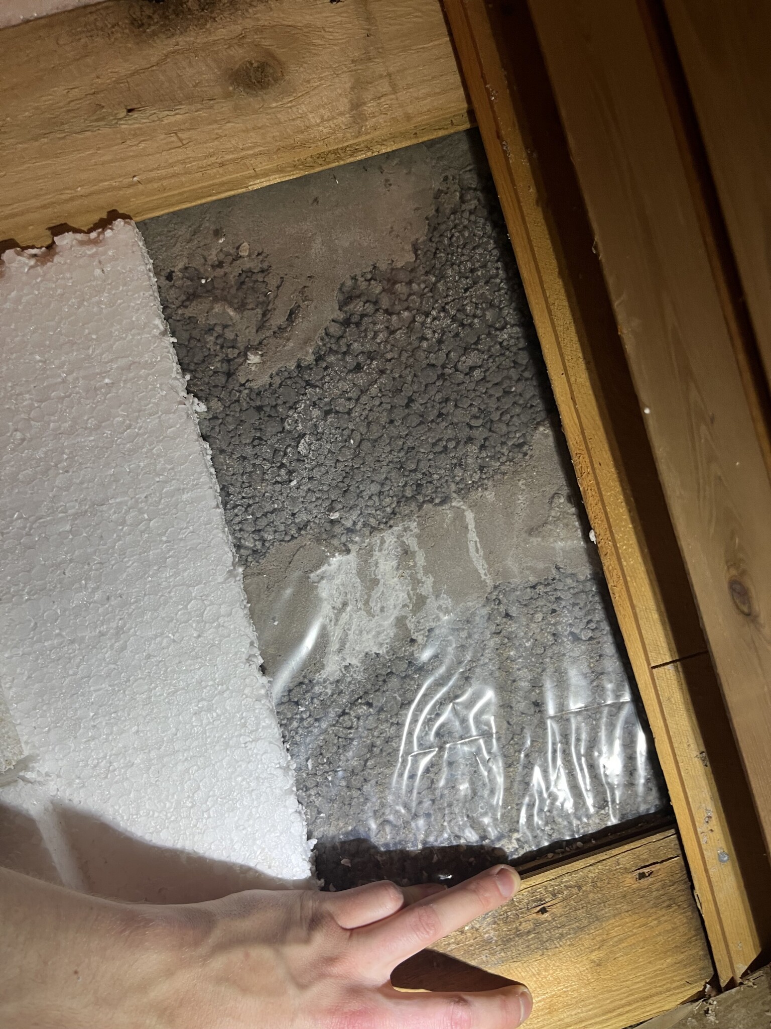

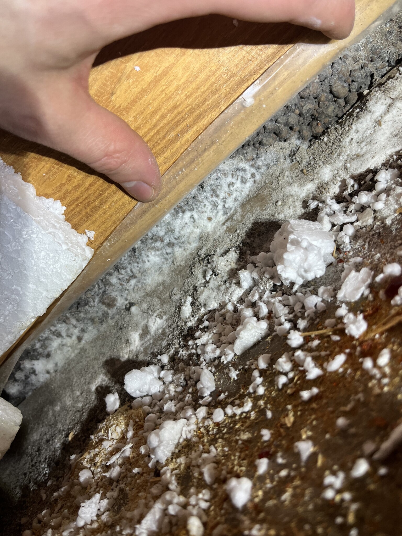

Var ju ett tag sen detta men rev lite panel där utfällningen låg och såg faktiskt bra ut enligt mitt tycke. Ligger endast lite längst nere så det var en lättnad.
  • Träpanel och isolering delvis borttagen, visar underliggande material och en hand som pekar mot kanten.
  • Hand drar tillbaka träpanel, visar isolering och vit beläggning i hörn av utrymme, ser ut att vara i gott skick enligt beskrivning.
