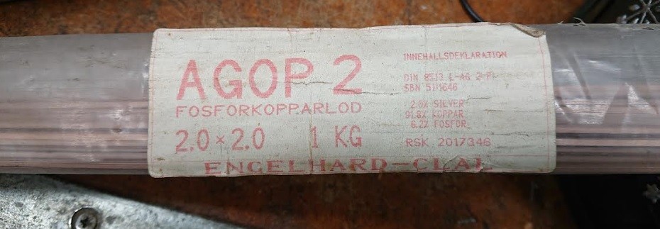

Jag gör så här:
putsa ytorna med stålull, testa att röret passar bra i muffen, borsta bort dammet, lägg lödpasta tunt på ytorna, värm med gasolbrännare runtom, hellre mer än för litet, för lödtenn mot springan så att den sugs in runt om. Ta bort lågan och håll stilla.
Det kan vara bra att öva lite på "spillvirke".
Gäller det dricksvatten måste du ta silverlod, annars duger billigare varianter.

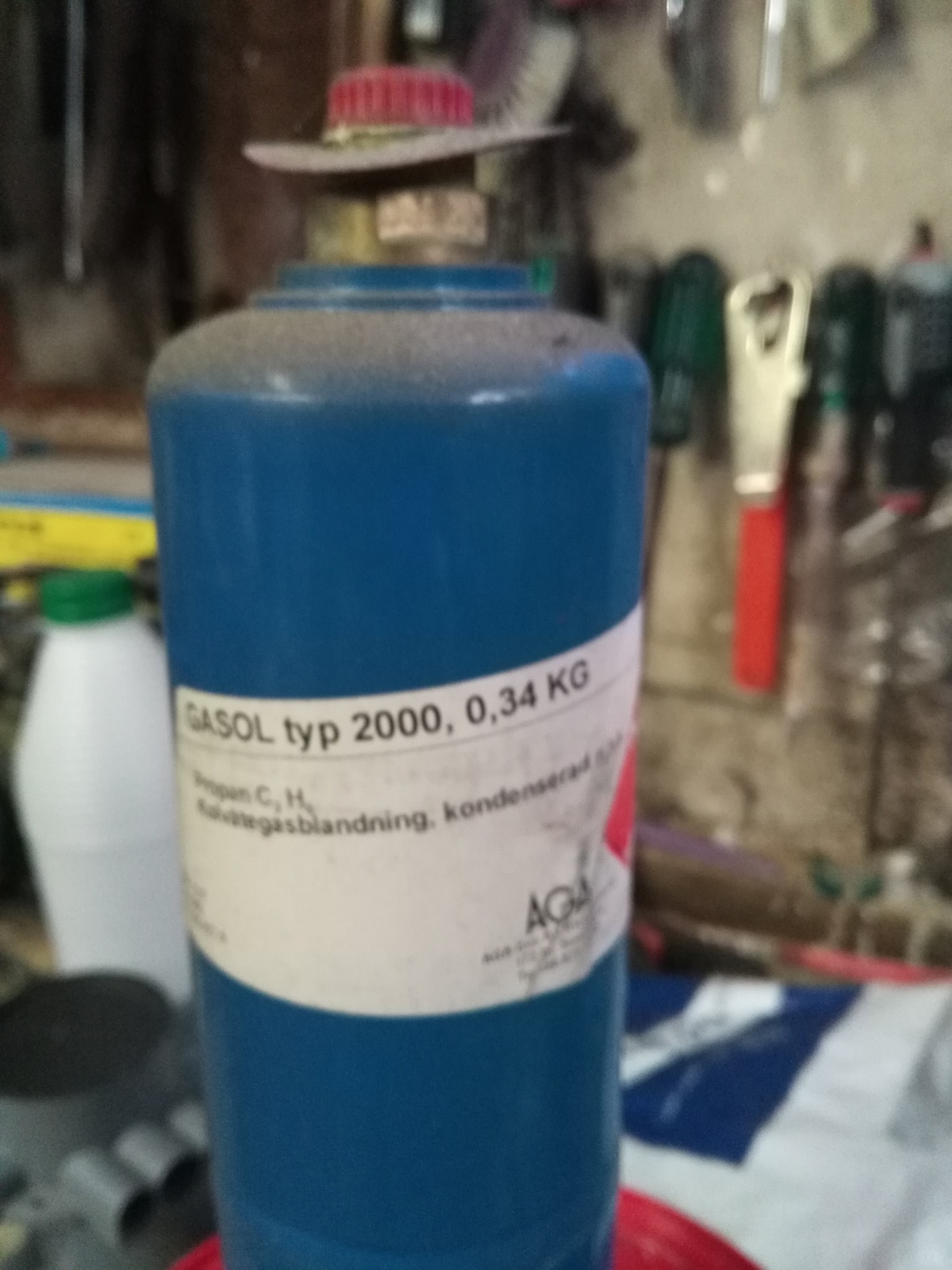

Jag byggde om mitt pannrum för drygt 15 år sedan, satte in acc-tankar, ny panna osv. Det mesta lödde jag ihop och inget läcker, ännu
. Jag använde mig av en Aga minibox, gasolbrännare orkar inte.
För typ 10 år sedan satte jag in luft/vatten och drog 20m rör genom källaren som löddes ihop hela vägen genom 3 väggar bla. Då använde jag mig av en Mapgas-brännare (2400gr, gasol ger 1900gr) som jag köpte hos Jula. Mapgasbrännare | Kan användas i låga temperaturer | RIMAC (jula.se)
Lodet jag använt är suveränt lättarbetat och kräver inga tillsatser eller annat.
Hoppas det är till hjälp.

Googlade fram smältpunkten på koppar till ca 1100 grader. Om jag som amatör går på det med gassvets kommer jag blåsa hål överallt. Testar med gasol först. 1900g borde räcka om jag inte har för bråttom.
Som jag kommer ihåg det skall det vara så varmt att lodet blir lättflytande så att kapillärkraften suger in det och fyller hela muffen. Det utan att smälta koppar.

Smälter kopparen tror jag inte du gör. Jag lödde mest 28-rör och det blev helt enkelt inte för varmt runt om för att kappilärkraften skulle suga in lodet med gasol. Dvs. på tok för dålig värme med gasol. En gassvets med acetylen som jag körde med innan jag köpte mapgasen ger 3000gr. Det funkar ju inte riktigt så att "man blåser hål" i kopparöret med en sån. Snarare så att det blir betydligt enklare att få hela muffen varm, den ska ju bli röd och glöda, runt om. VVS'are använde ju alltid gassvets innan presskopplingarna uppfannsfindus42 skrev:

Med en sådan här och tillhörande brännare går det bra att hårdlöda upp till 15mm kopparrör. Större dimensioner kyler för mycket. Mjuklödning går alldeles utmärkt men kräver större noggrannhet med rengöringen.
