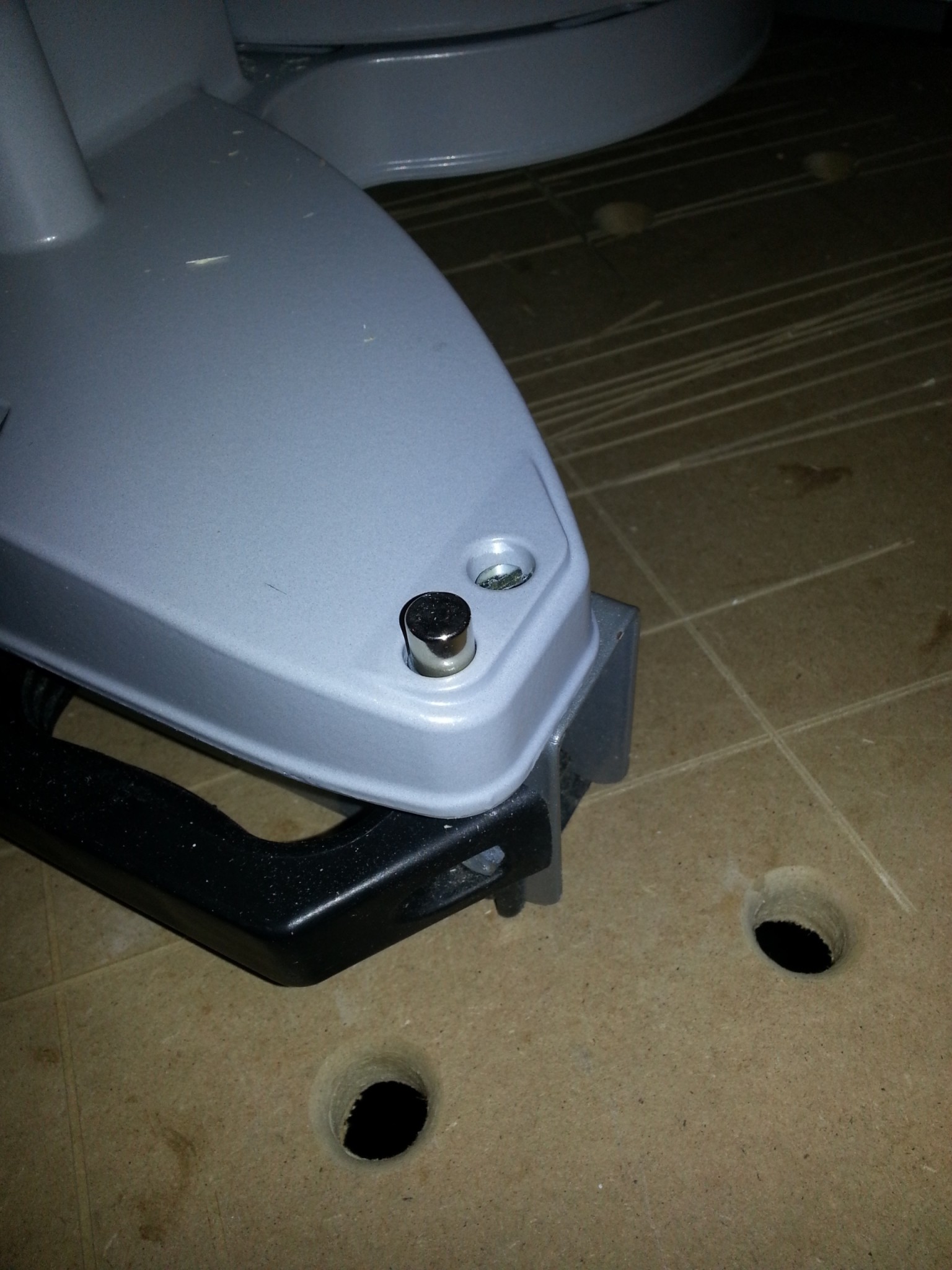

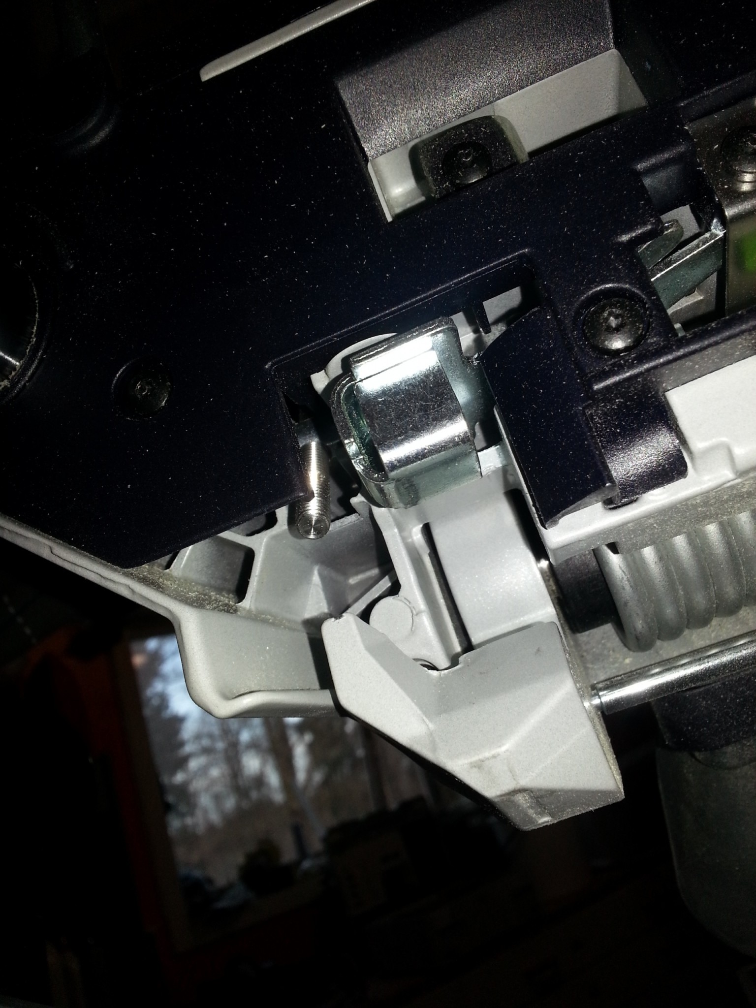

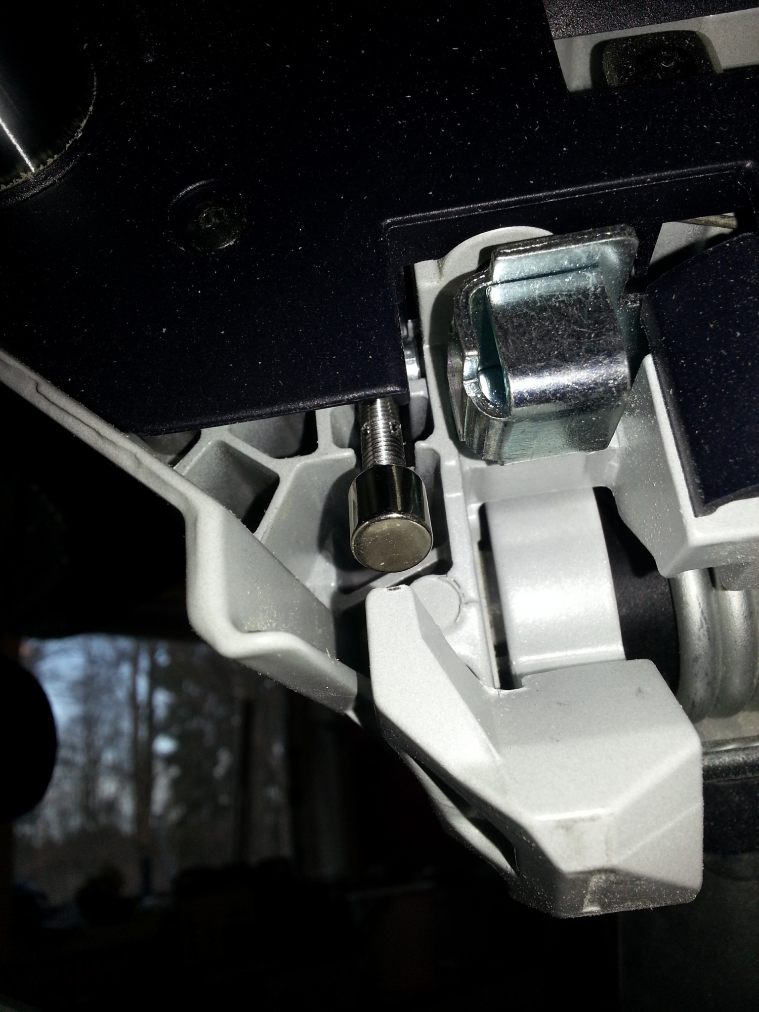

Skaffade en Kapex för ett tag sen och det är en kanonsåg!
Men jag har irriterat mig över den ytterst snåla höjdinställningen (trenchcut) på blott 40 mm ett tag så nu kände jag att det var dags att försöka hitta en lämplig lösning på detta I-lands problem.
Lösningen som fungerar fullgott för mig i vart fall var ytterst simpel!
En neodynium (?) magnet.
Denna sätter jag på änden av justetskruven, utan magnet är spannet 0 - 40 mm och med magnet är spannet 35 - 80 mm.
Monteras av/på på en sekund och förvaras på sågen fäst på valfri skruv.
Ska se ifall jag lyckad lägga upp bilder.

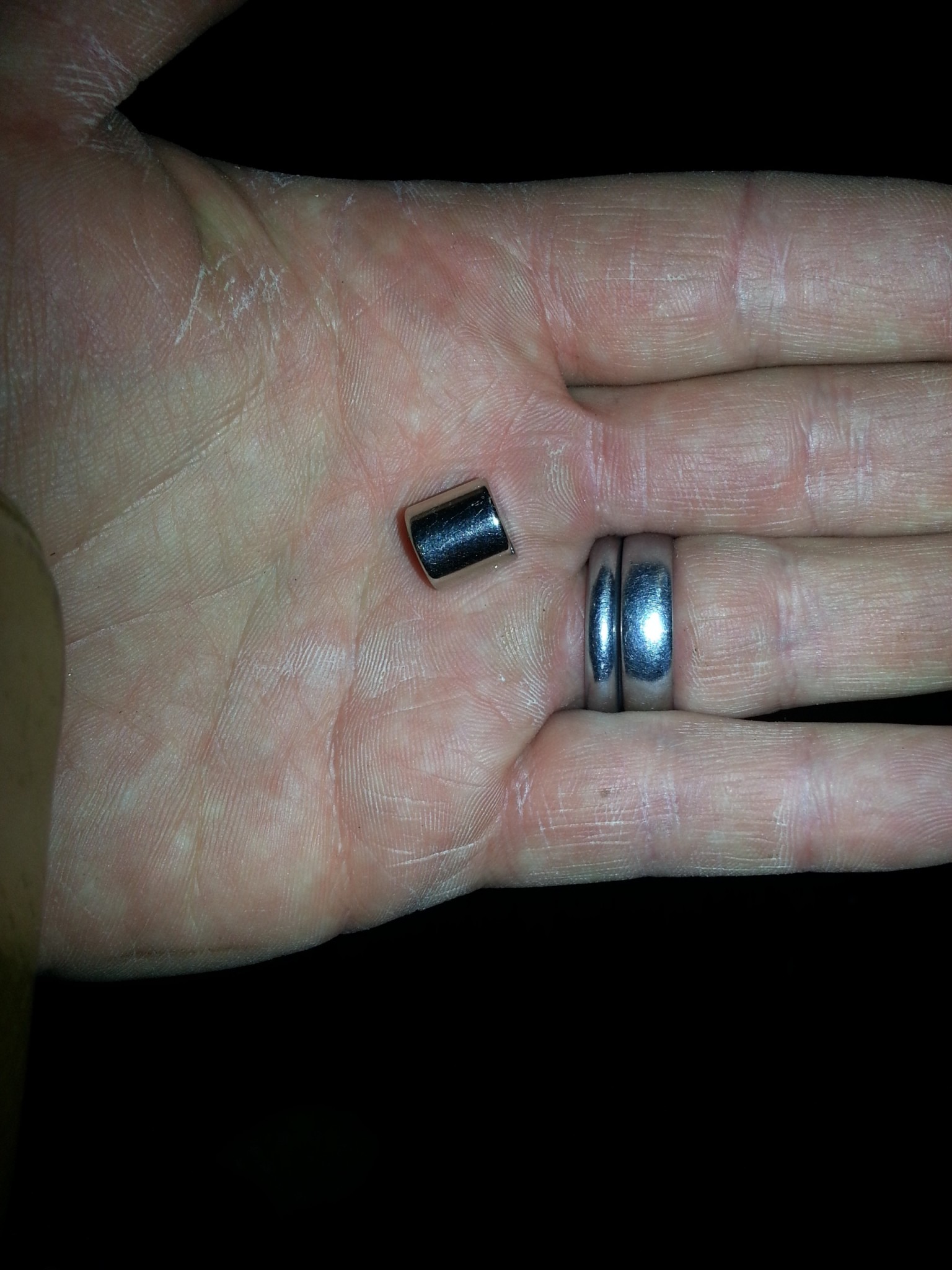

@springare magneten är 10x10 mm
