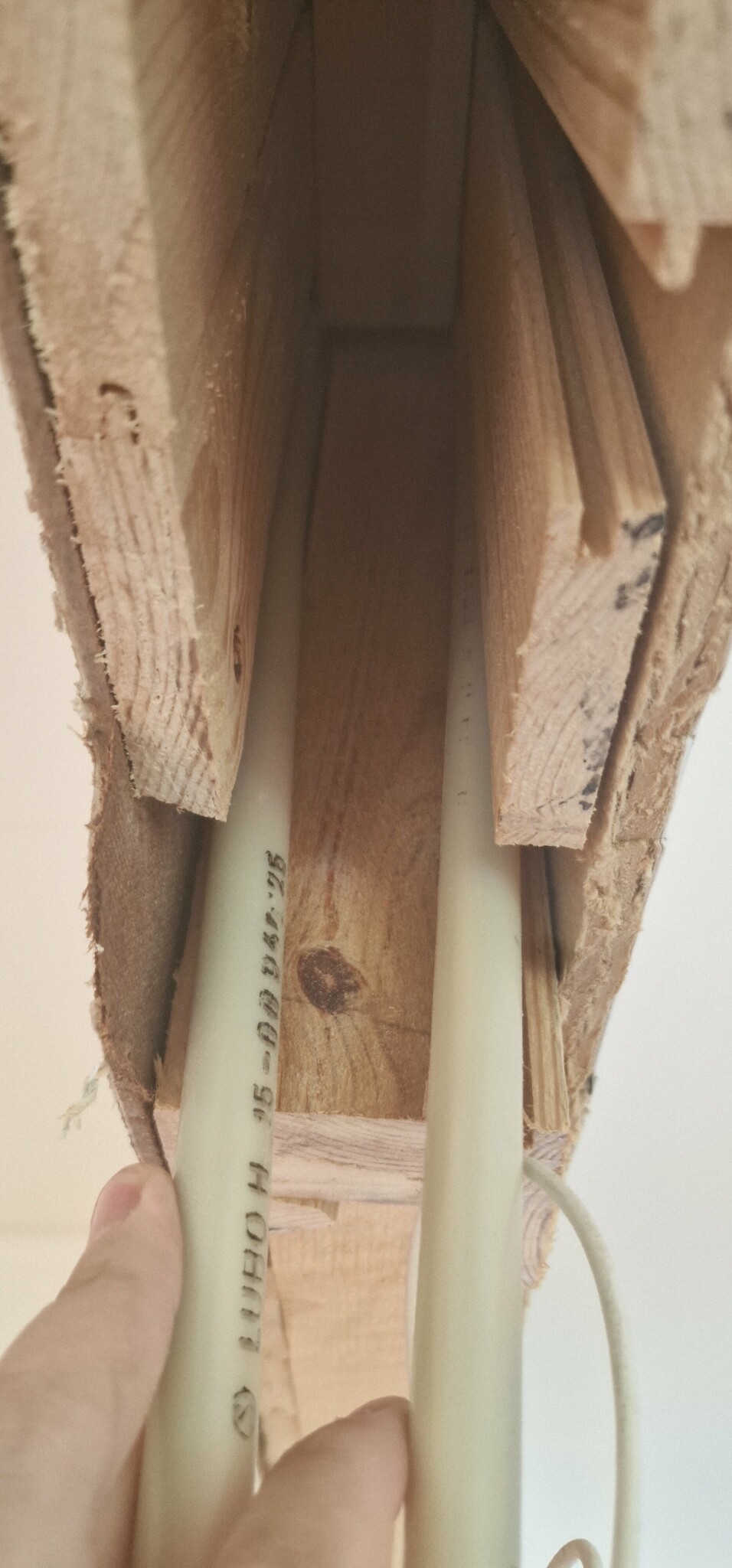

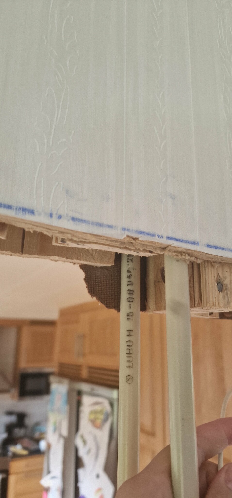

Någon som har några tips och råd kring hur jag kan kapa dessa 2 vp rör? De skall skarvas och flyttas men behöver kapa de så långt upp som möjligt och det är bara ynka 45mm spel där man kan föra in handen/verktyg
Bifogar 2 bilder

Tajt med utrymme... Går det kanske att trycka upp en böjfjäder med hjälp av en lång pinne eller smalt rör och bocka rören 90° med handen?

Öppna upp väggen lite mer, det blir ju inte mycket merarbete och inte är det svårt 😉

Går dagens böjfjädrar in i äldre 15 rör från 70 talet?
Nej, OCH att bocka rör i det utrymmet är inte lätt. I värsta fall så sick upp handen och kapa med ett bågfilsblad samt skarva på med en slang som du drar i tråd INNAN du stänger igen.
Men enklast är att öppna väggen.

Öppna väggen hade varit smidigast absolut, men tanken är att bara göra en större dörröppning utan att behöva riva för mycket och tapetsera om etc.
Ska prova med ett bågfilsblad
Slå av med stämjärn? kanske öva på en annan bit först. Smälta av med lödkolv? Borra och fräsa i sidled
En Dremel med tillbehöret "böjlig axel" för trånga utrymmen och kapskiva för plast kanske fungerar? Men det kostar tyvärr en skaplig slant.

Det är ju bara att göra en anvisning med en kniv, behöver bara vara på en del/sida av röret sedan är det bara att ta i tills det går av, plättlätt skulle jag säga..

Ett multiverktyg med rätt blad kan gå, men då kommer du högst några centimeter upp skulle jag tro om det inte är ett mindre verktyg, men det kanske räcker?

Det knepet lärde man sig i skolan, men eftersom det skall på en skarvmuff och ny slang som inte får gå längre ner så måste de kapas långt upp, då funkar inte de knepet ( har testat)
Ett bågfilsblad som vinklas och försöka såga av VP-röret.
Ska du sedan sätta en 90 graders böj?
Har du skaffat 90-graders rörböj som passar 1970-tals VP-rör?

Antingen det eller en vanlig skarvmuff o flexslang direkt, kör mer än gärna 90 gradaren om jag kan kapa högt nog
tommib
En 90graderdböj kommer bygga mindre än en skarv+slang.
Lite mer lateralt tänkande är att sätta en rotdosa på vardera sidan väggen (kan tas bort vid nästa renovering om du inte vill riva väggen nu). Annars håller jag med elmont, riv väggen. Allt trixande kommer kosta mer tid än att bara riva och återställa.
