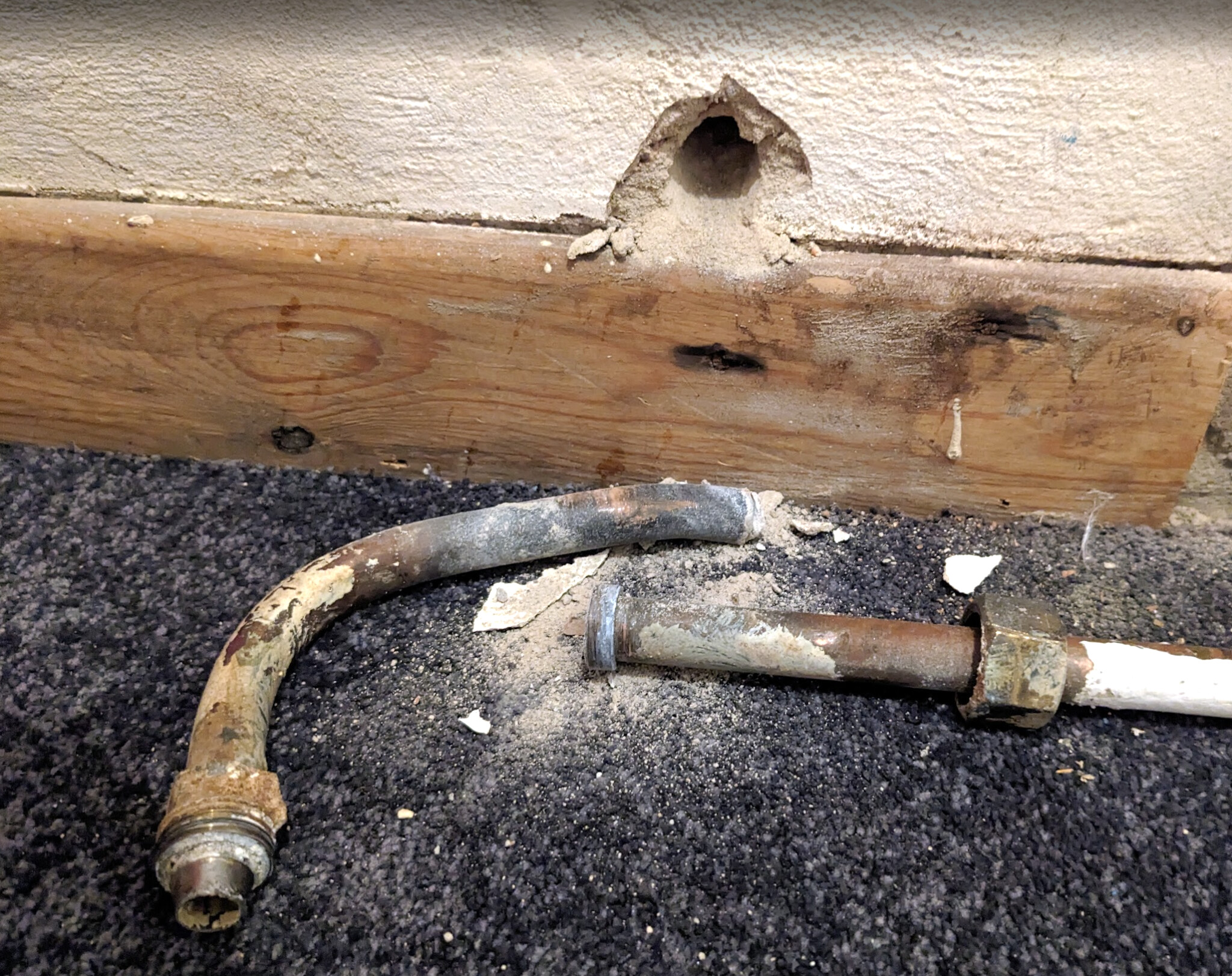

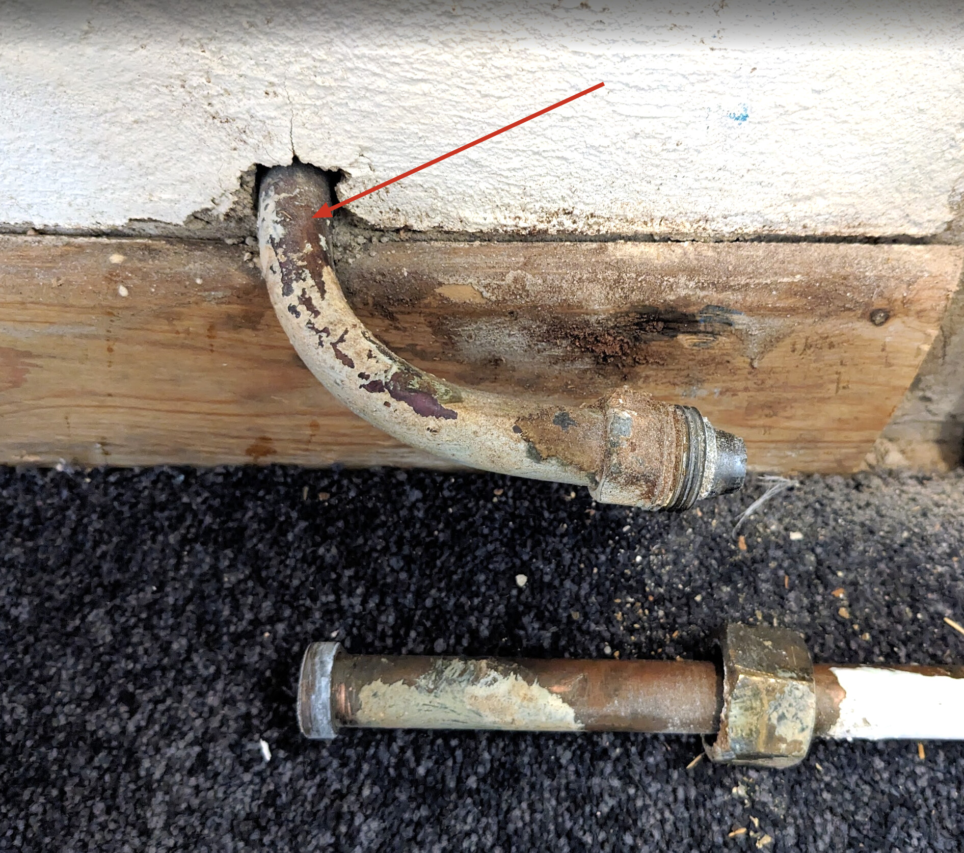

Är det lämpligt? Går det? Vilket blad fungerar bäst?
Gammalt och rostigt rör med spricka i väggen, synligt i korsning mellan vägg och golv, på en matta.
Efter att ha läst lite andra trådar verkar multiverktyg vara ganska dåligt på att kapa vattenrör. Det kanske fungerar bättre med en vanlig bågfil?

Ska röret användas efteråt eller ska det skrotas bort?
Ska det användas skulle jag vara lite orolig för att få en tillräckligt lång stump med en rak gradfri ände att skarva mot. Ska det bara bort, ta bågfilen.
Det ska tas bort, så mycket som möjligt.
Purre
Multiverktyg, vinkelslip, bågfil, tigersåg, sticksåg. Alla kommer fungera mer eller mindre bra men jag skulle ta något utav de verktyg jag har hemma och nöta lite längre än att köpa ett verktyg för ändamålet.
Smoothie och 1 till
Det blev enklare än så. När det raka röret var lossat gick det med våld att rubba de båda böjda ändarna (på var sin sida) och de kunde efter ett tag dras ut ur väggen. Jag hoppades att de skulle vara kapade någonstans innanför :)
Två lösa metallrör framför en trä- och gipsvägg med en synlig urbruten del där rören gått in i väggen.
