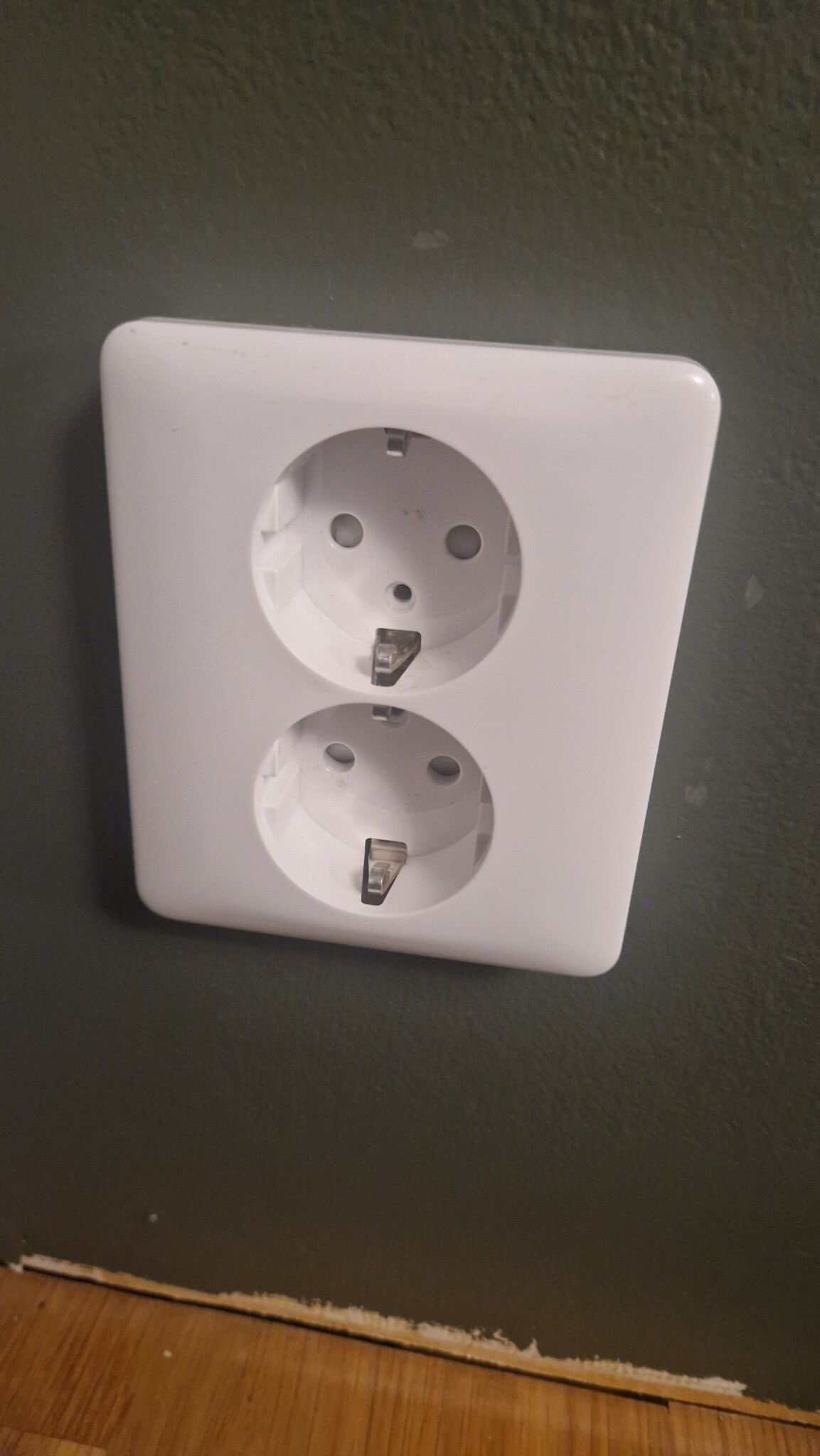

Kåpan till mitt vägguttag siter på något vis fast trots lossade skruvar. Någon som har något knep för att få loss den? Det går att rucka lite på den, det är som att något hakat fast ungefär som när bestick i en låda blockerar lådan från att öppnas 🙂.
Moderator
· Stockholm
· 58 074 inlägg
Är det inte bara jordblecken som hakar i plasten när man drar? Man kan behöva trycka lite på ett av blecken för att "lossa", annars lirka.
Det är också vanligt att plasten fastnar i målarfärgen. Men då sitter det helt stumt fast.
