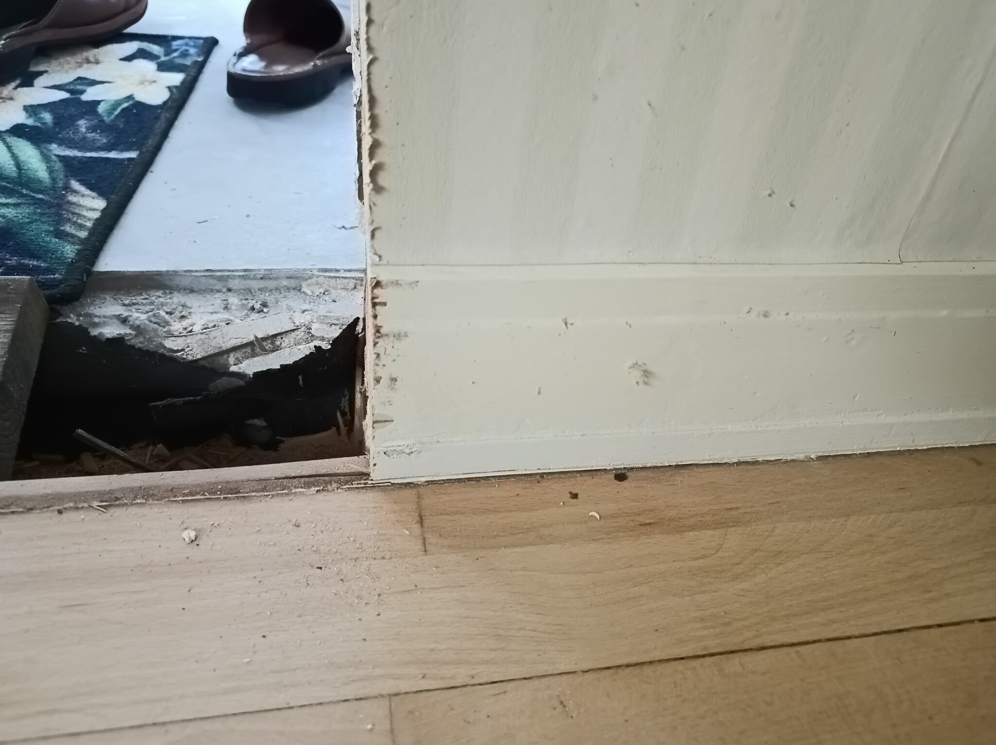

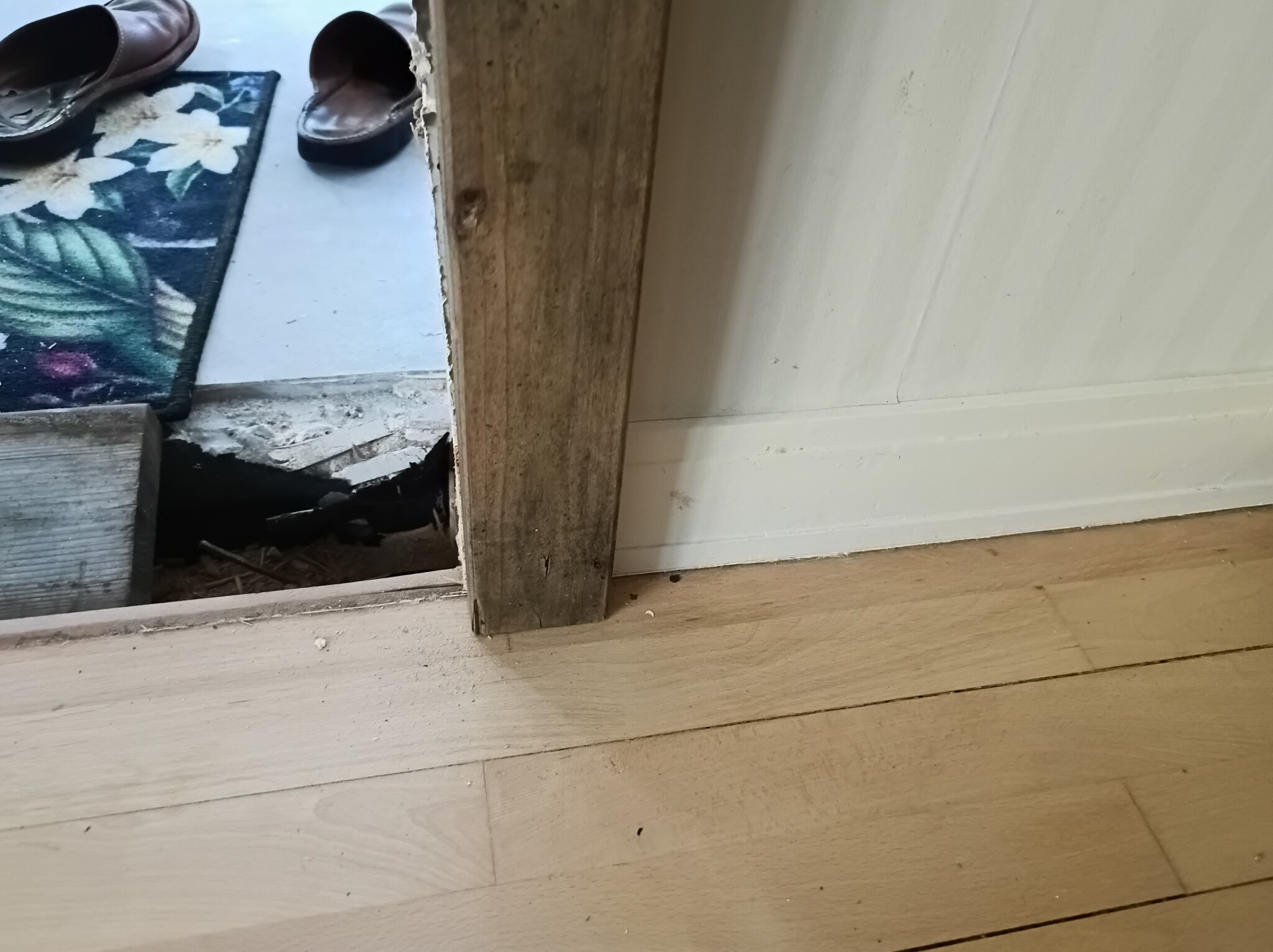

Det blev en ny dörr. Kapade rakt igenom vägg och list. Sedan, när man skall sätta dit foder, hur kapar man till den befintliga golvlisten så det blir snyggt. Vill helst inte ta loss den, bända ut den lite kanske kan gå.
Nyinstallerad dörrkarm som möter befintlig golvlist, skärningspunkt markerad för kapning.
Nyinstallerad dörröppning med ospikat sidostycke och en intilliggande golvlist som behöver kapas för att passa.
Sista bilden exemplifieras var det skall kapas.
Kanske kan du kapa av golvlisten på plats med en Fein Multimaster.
