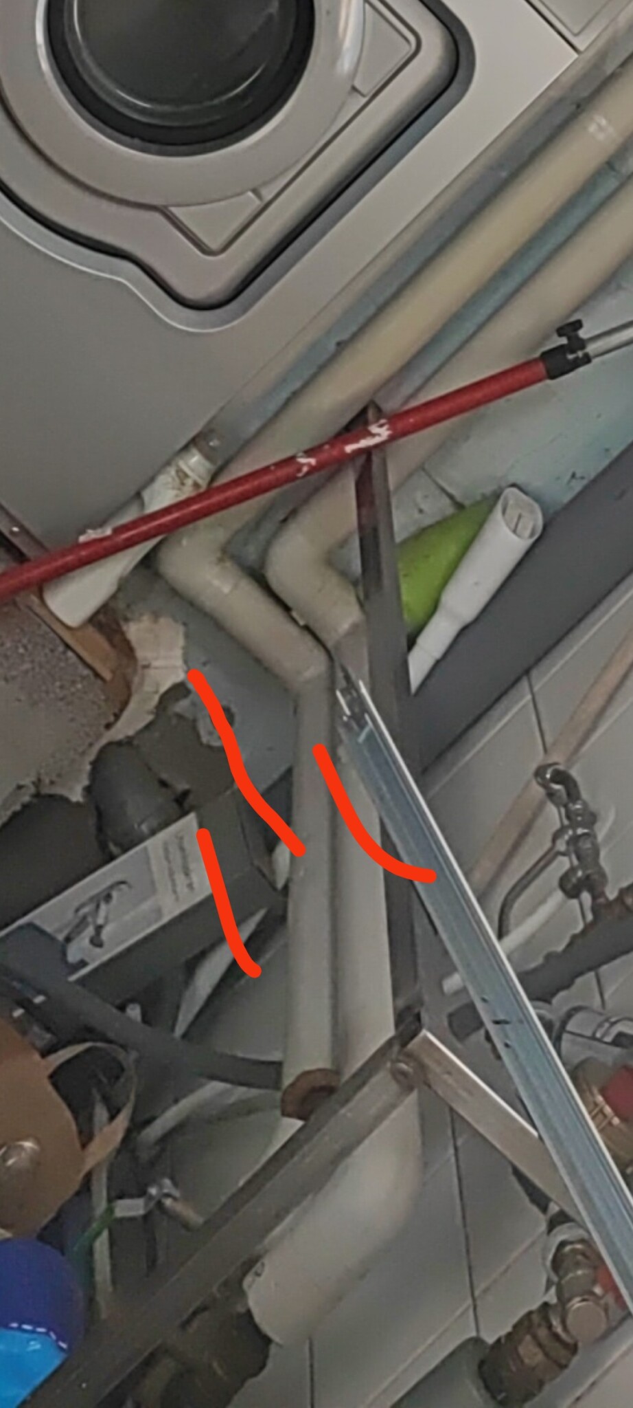

Skulle behöva kapa befintlig avloppsstam och få på ett grenrör.
Antar att jag måste ha skjutmuffar då det sitter fast uppe och nere?
Röret går väldigt nära vägg, finns det nåt smart sätt att kapa röret på?

Dålig bild men bästa jag hade
Fogsvans är väl enklast och billigast
bågfil är ett alternativ
Sitter i ett hörn så vet inte hur jag ska komma åt med såg.
Funderade på en wiresåg av nåt slag

Multitool. Rita hjälplinje först, annars blir det snett

Eftersom du ska in med en gren så kan du ju kapa upp röret så du kommer åt med en multicuttern.

Gissar att bladet på multiverktyget är för kort för att det skall funka hela vägen runt.
Ett löst bågfilsblad + stort tålamod kan då vara ett alternativ.
Lägg nåt imellan så du inte får metallskrap på plattorna.
Men bästa vore ju om det går att dela och ta loss röret, så slipper du skjutmuff också.

Dela går inte, gjutet neråt och sen uppåt är det nog direkt på en toa eller så sitter det i band mot bjälklaget.
Går det inte med en wiresåg eller ett snöre eller liknande?

Wiresåg borde väl funka det också. Det viktiga är bara att kapa i vinkel.
Men tycker det ser ut som det borde gå med fogsvans om man tar det lite försiktigt.

Det gör det säkert men jag har inte riktigt ork att sitta med det där i en halvtimme/snitt 😄
Dessutom är det en hyresgäst som har toa och dusch på det avloppet så bör gå rätt fort att få klart det

Svårt att se, men jag hade nog grovkapat med en tigersåg med lite längre finare blad, och renkapat i rätt vinkel med en vinkelslip.

Vad ska tilltänkt grenröret betjäna?

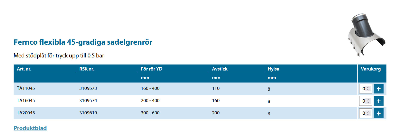

Edit: läste räv. Kanske måste vara ett grövre rör än vad stammen är här.
Stammen ser ut att vara 110 enligt min ögonmått...
Produktlista med Fernco flexibla 45-graders sadelgrenrör och dimensioner, samt bild på ett röranslutningsstycke.
