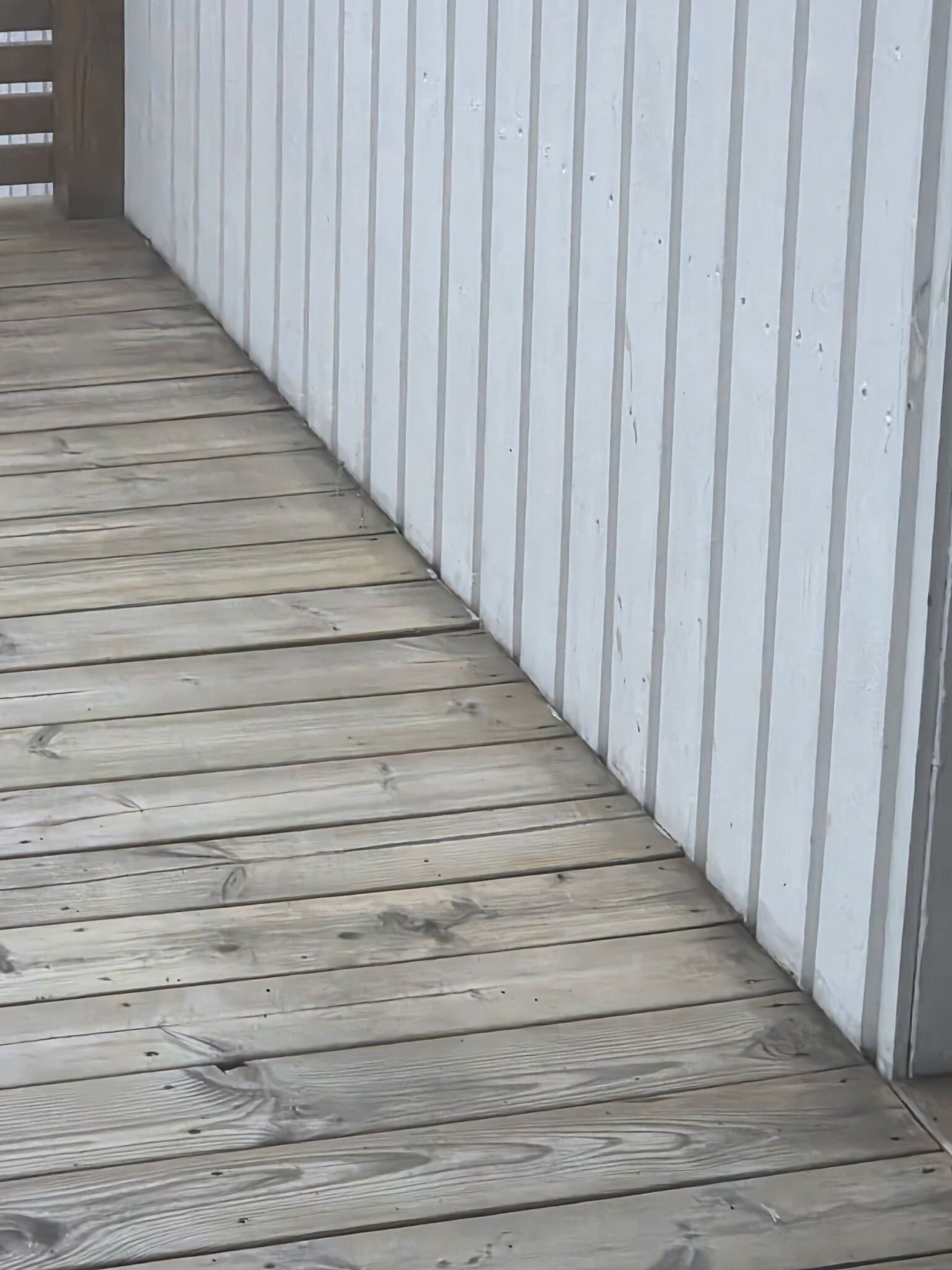

Hej
väcker en gammal tråd.
Jag är i precis samma situation, se bilden jag bifogat.
Finns bilder på slutresultatet från denna tråd? Blev det distans eller dropbleck?
  • Träaltan med ljusa plankor mot vit träpanelvägg.

Jag fuskade. Jag kapade brädorna intill väggen och kapade fasadbrädorna, bytte dem och la sedan en bräda tillbaka längs med.
