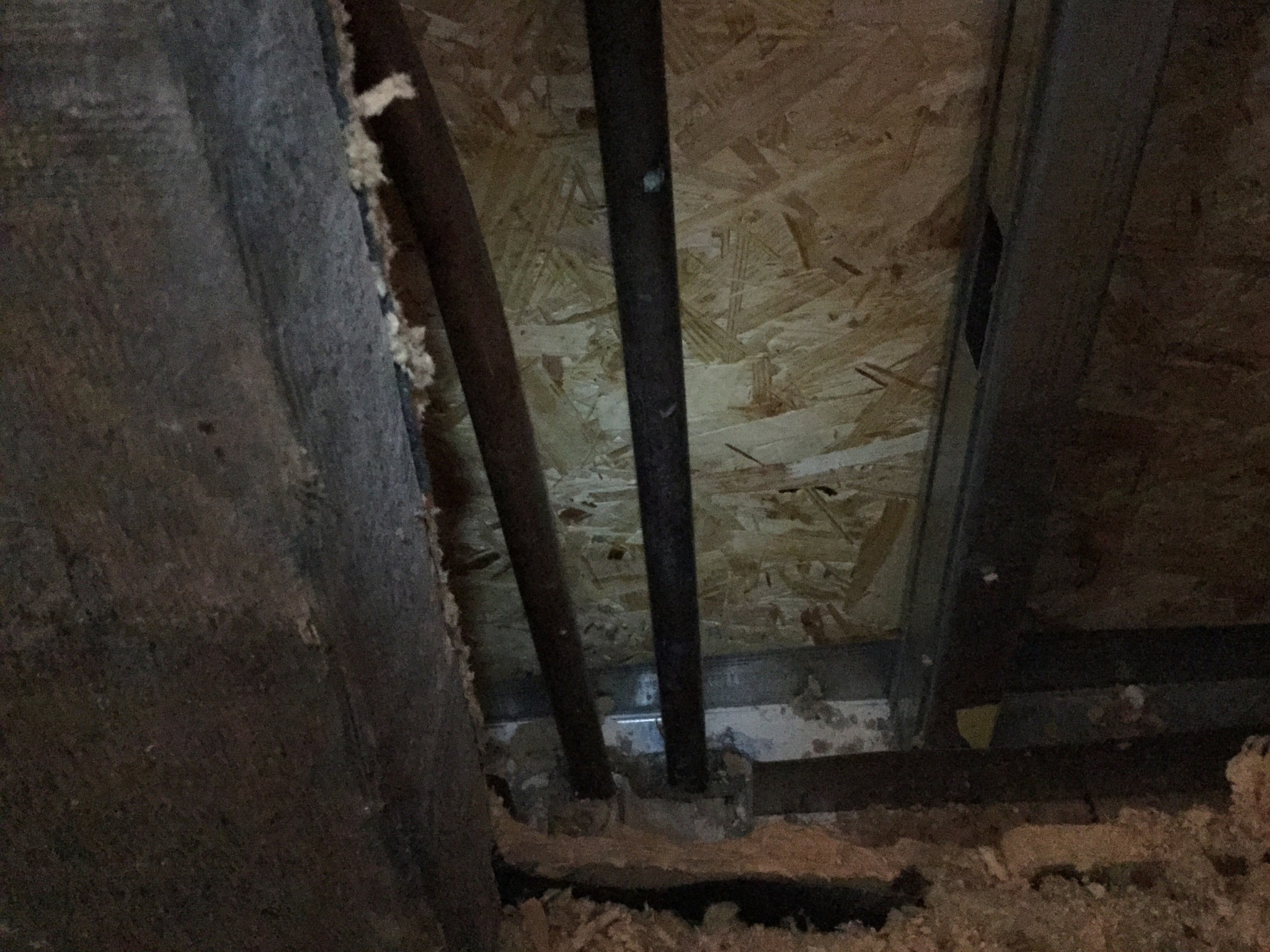

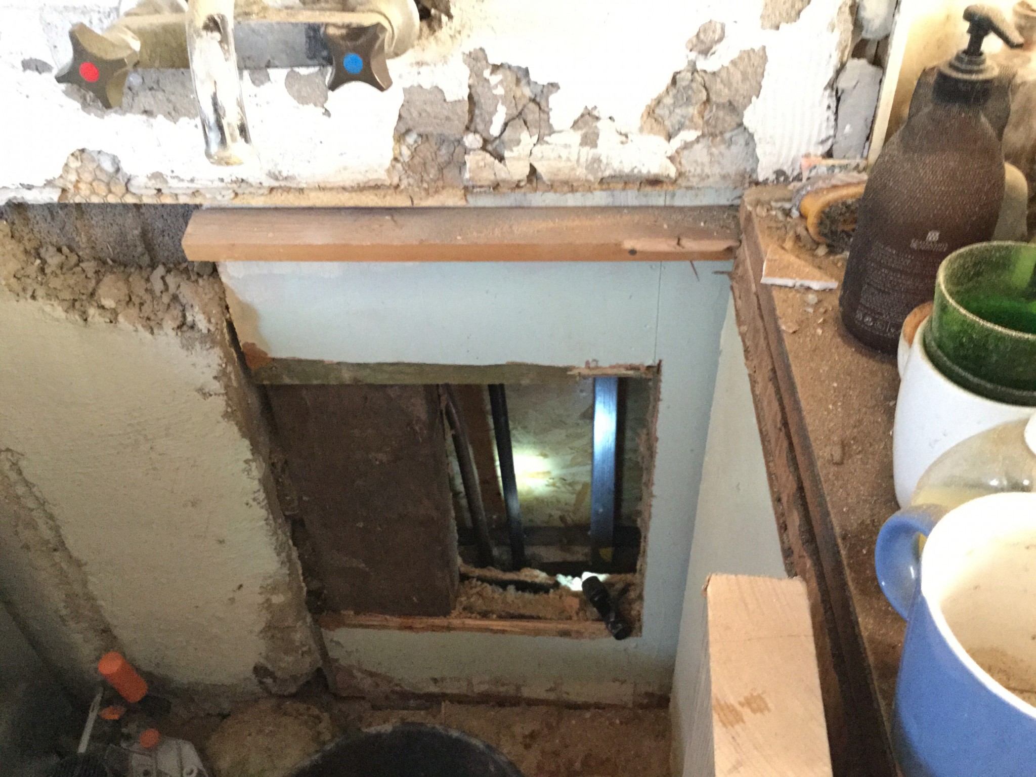

Jag ska kapa hårda kopparrör på 22mm och 15mm, för att skarva och dra om dem. Tänkte använda bågfil och de sitter dåligt till. Ska använda klämringskopplingar och jag har köpt kvalitetsgrejer. Vatette. Vet om att man helst ska ha en brotsch för att grada av, men sådan har jag inte.
Är det något speciellt jag behöver tänka på för att lyckas på bästa sätt?
Och klämringen, hur smidigt ska den kunna "löpa" utmed röret som ska kopplas? Ska den sitta ganska tight på eller hur gör ni? Har kopplat lite innan med gott resultat. Dock blev det fel vid ett tillfälle då klämringen satt så hårt på att den inte följde med muttern.
Följ monteringsanvisningen så går det knappt att misslyckas.

Vet inte hur det är med vinkelslip mot kopparrör. Men allmänt så vill man inte använda vinkelslip mot metall inomhus. Brandrisk.
Om du kommer åt med en röravskärare (med skärtrissa) så brukar det vara enklaste metoden att få det vinkelrätt. De brukar kosta 50 - 100 kr på byggmarknaden, eller Jula.

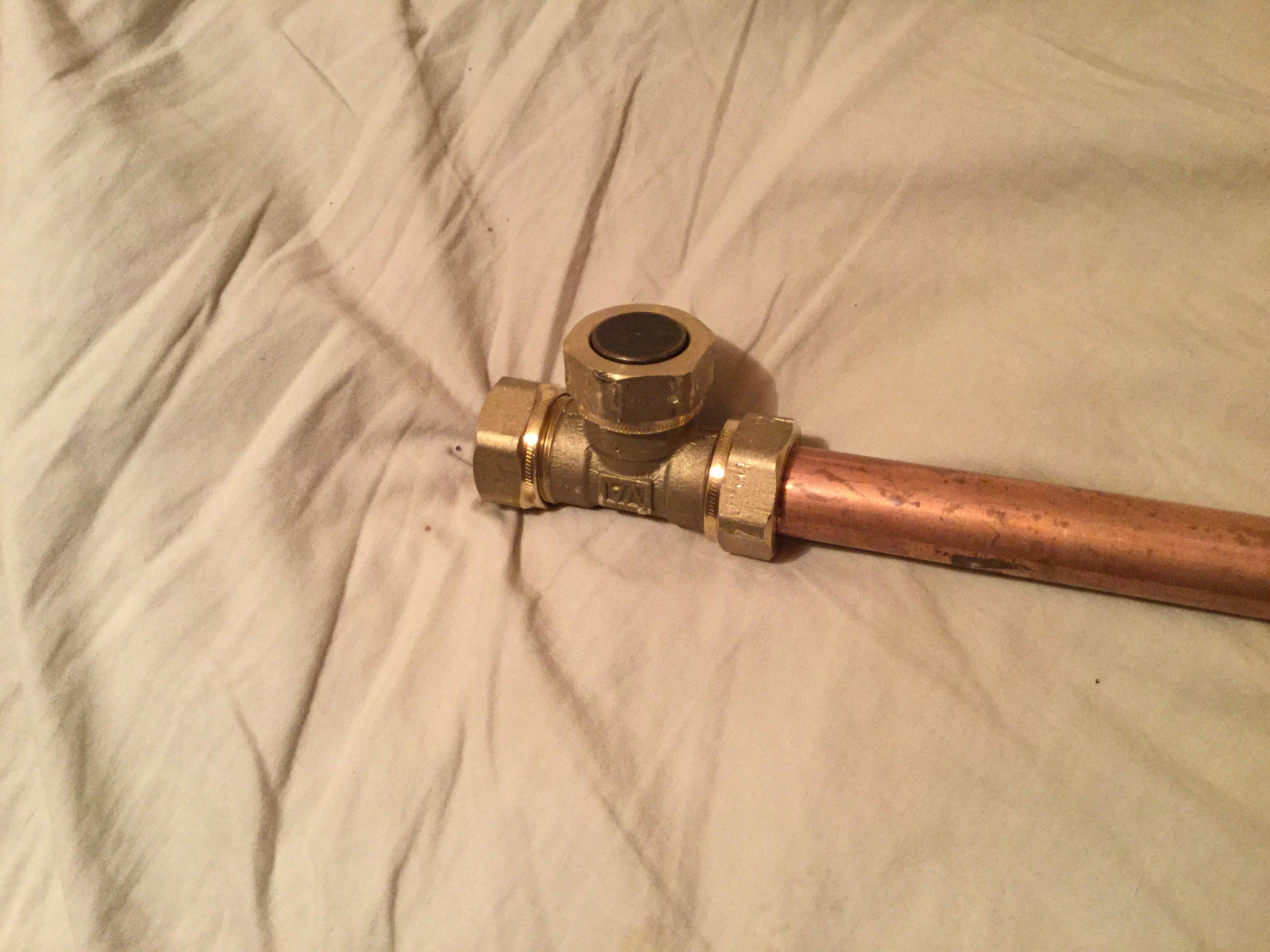

En fråga; Dy i nedanstående länk måste betyda rörets omkrets? Dy 22 är alltså 22mm och man drar åt ett varv?

Klar med det värsta. Både varm- och kallvatten är på och det verkar inte läcka nu. En skarv läckte förut, men drog åt lite till. Har Ballofixventiler som stoppar upp, men trycket är ju på fram till dessa.
Nu återstår bara att montera köksblandaren (Gustavsberg med Soft Pex), koppla in den på vattnet samt koppla in diskmaskinen på blandaren. Det är förmodligen bara lite mindre plockande. Alla vattenledningar är framdragna nu. Ska bara kolla till dem emellanåt så de inte läcker.
Utan era tips hade det aldrig gått!!

Jag har lärt mig att använda tigersåg med ett kortat sågblad istf röravskärare. Ger mindre grader inuti och inga gnistor som en vinkelslip.
Ja, det gick till slut. Kapade befintliga varm- och kallvattenledningar (koppar) och drog om dem, satte på avstängningsventiler (Ballofix), tog hål i diskbänken med en 35mm hålpunch, satte dit nya blandaren, kopplade in denna till vattenledningarna, monterade vattenlåset, bytte delar av rörstammen för avloppet, kopplade in diskmaskinen till blandaren samt kopplade dess avlopp till vattenlåset. Och allt är tätt!!!krilleman_215 skrev:
Följde instruktionerna på Vatettes hemsida angående hur hårt man drar muttrarna
Jag förstår att vinkelslip inte var det bästa, utan att det finns bättre alternativ. Har ingen tigersåg och rören satt väldigt illa till. Det enda jag i detta läget egentligen hade att såga med var vinkelslipen och jag kom åt med den först när jag skruvat av ett handtag.
Tigersåg är alltså ett väldigt bra alternativ för kapning av kopparrör? När jag kapade med vinkelslipen gick det visserligen fort, men det blev mycket "bös" jag fick grada av med kniven.
Nu har jag en Vatette T-koppling (klämring) med kopparrör på 22mm. I en av förgreningarna har jag satt en plugg, men jag vet inte hur mycket den skall dras åt.. Har dragit åt ett varv än så länge. Räcker det eller ska jag dra lite till?
EDIT; Kopplar jag kopparrör på 22mm ska jag dra åt 1 1/4 varv, men detta är ju en plugg.
