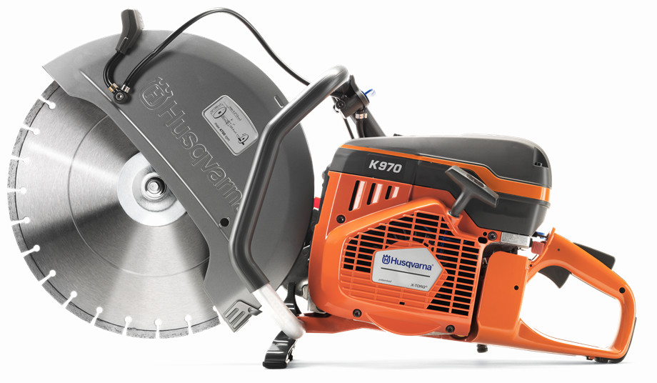

Jah har en motor kap som jag kapar med.
Är vatten anslutning på den så man slipper damm med.
Finns att hyra om man inte är som mig, som gillar att ha egen. :)
  • Husqvarna K970 motorkap med vattentillkoppling för att minska dammutsläpp.
Vattentillförsel är nog en fördel ja ;)
Hur fina snitt får du med en dylik?

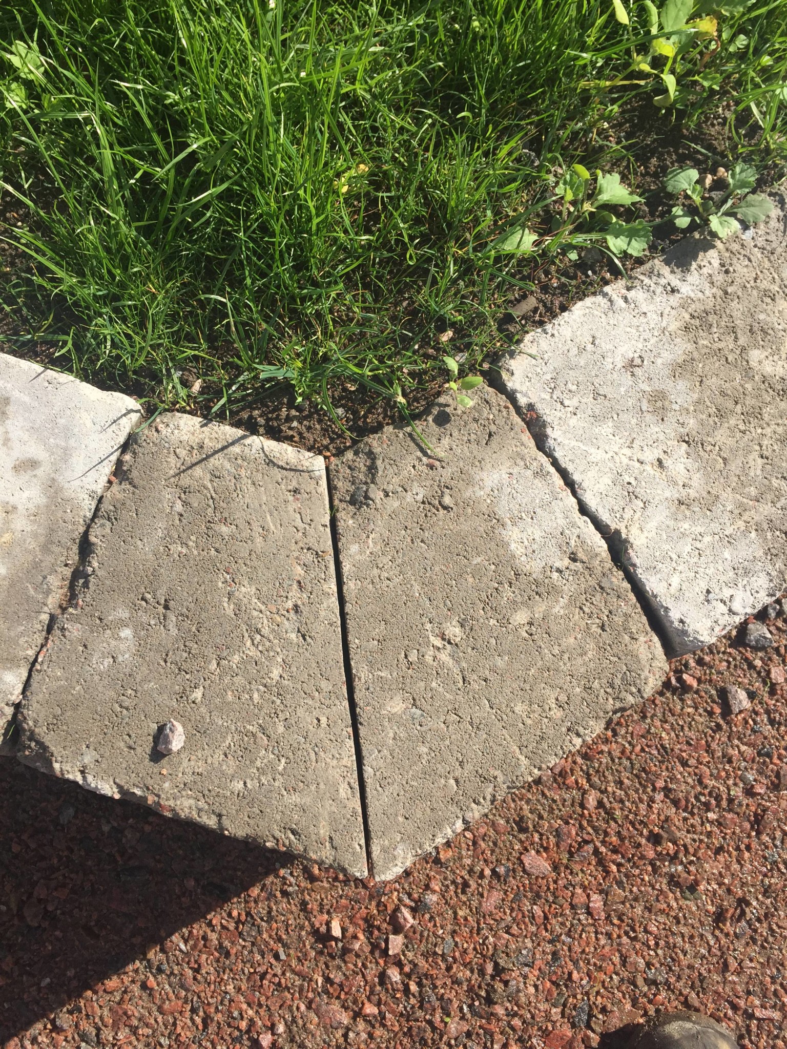

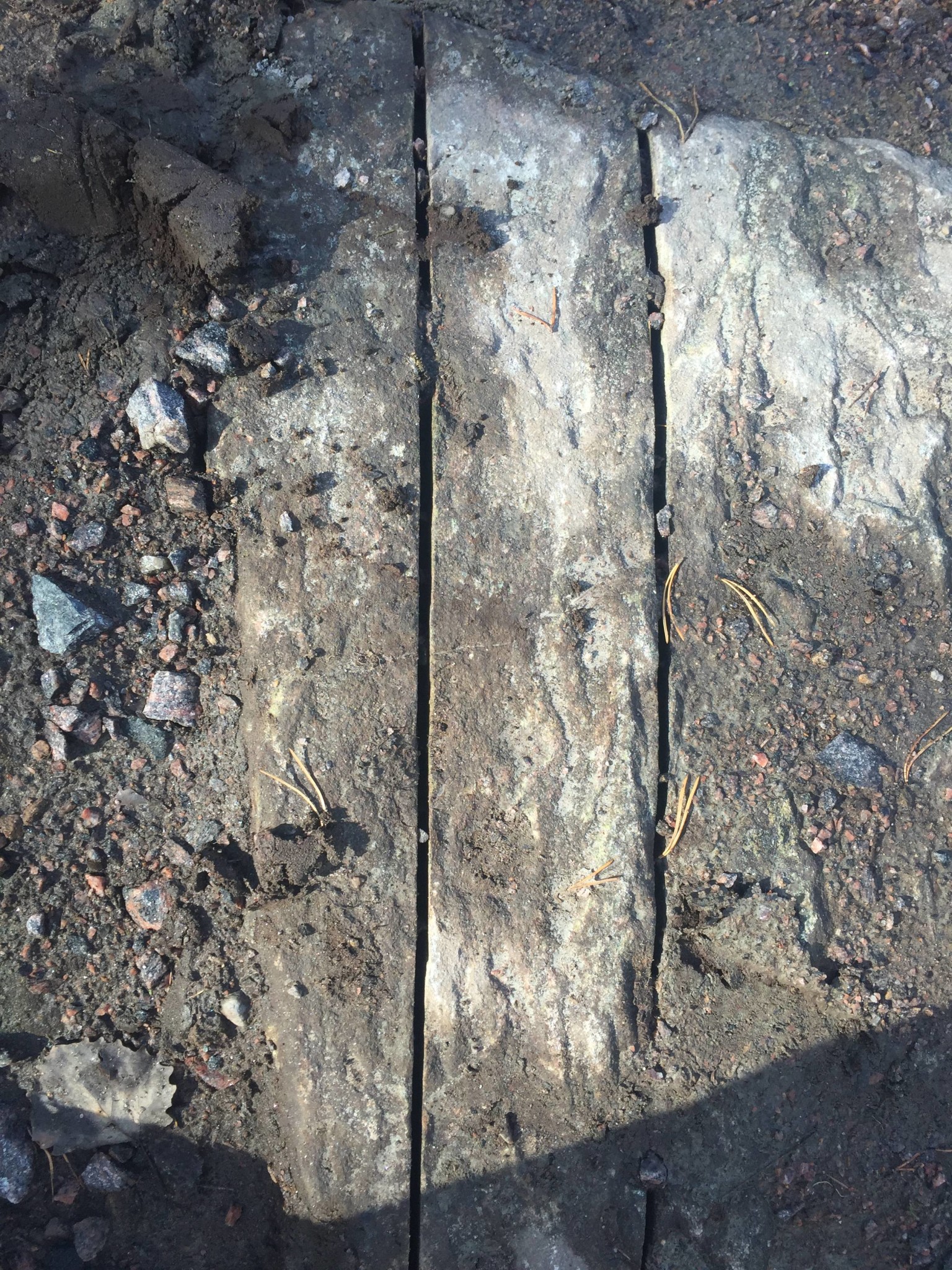

Har både pumpkanna och för trädgårdsslang.
Ser snitt som jag gjort i berg på ena bilden.
Ska klyva ur en berg bit som sticker upp i vägen.
  • Berg med insågade snitt för att förbereda klyvning av störande bergsknalle.
  • Betongplattor på marken med synliga snitt i en platta, gräsmatta till vänster och grus till höger.
oj jäklar! Mycket tack för bilderna, men det är precis sådana snitt jag vill kunna göra. Återstår att se om det krävs bra kompetens bakom spakarna för det också bara :D
Tack för input!
H
Nej är enkelt.
Bara följa snittet och kapa.
Skulle det bli något litet så har jag en liten batteridriven vinkelslip med diamant skiva i som jag putsar till med, man är ju inget proffs
