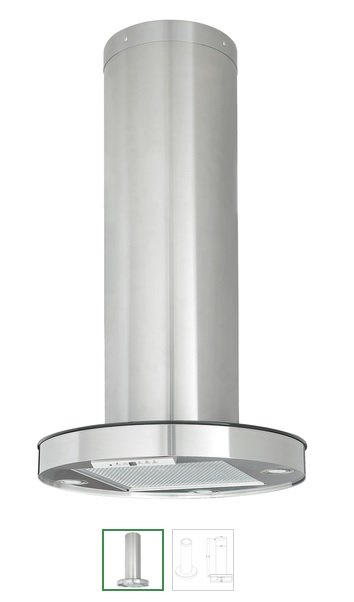

Fläkten som ni ser på bilden nedan är 106 i höjd, Enligt tillverkaren det är bara att kapa fläkt röret kortare så att det passar takhöjden (i mitt fall 92 cm ska det blir.
Hur kapar man sånt snyggt och prydligt ?
Första tanken är vinkelslip eller rund plåtsax.
Vad tycker ni ?

Svider kanske att köpa en Dräco för en peng likvärdig hela fläkten för att kapa ett snitt
Går ju att kapa med vinkelslip och tunna skivor för rostfritt så blir det ändå rätt så okej. Har man lite handledsmuskler funkar plåtsax också. På min fläkt sitter det två kåpor som överlappar varandra och den nedersta sticker man ner någon centimeter i själva fläkten så där skulle ett fult snitt inte synas om det inte gjorts med ögonbindel.
Rostfritt är för övrigt ett skitmaterial att jobba med.
Om man använder vinkelslip måste den gå långsammare. Rostfritt som skärs för varmt blir missfärgat.
