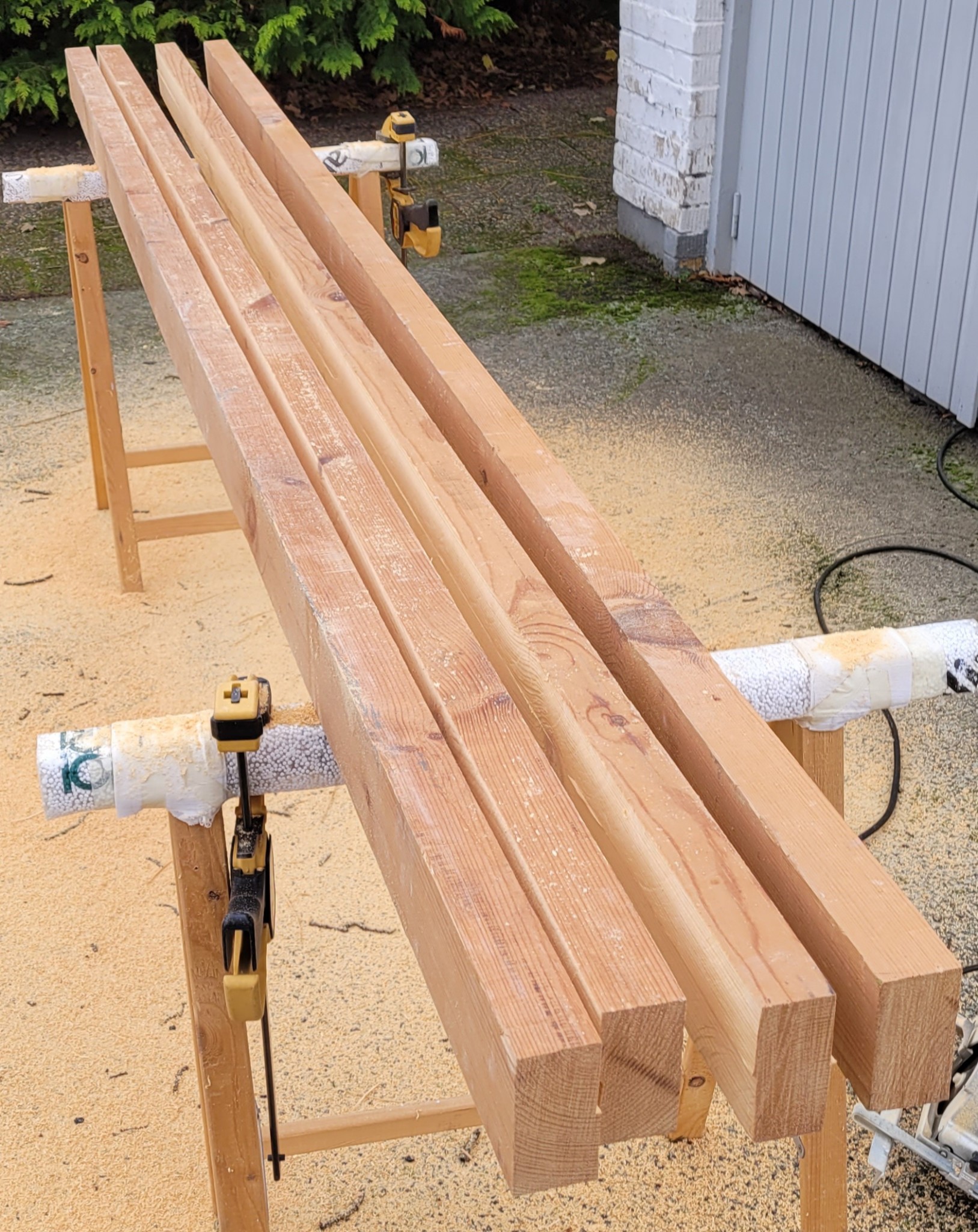

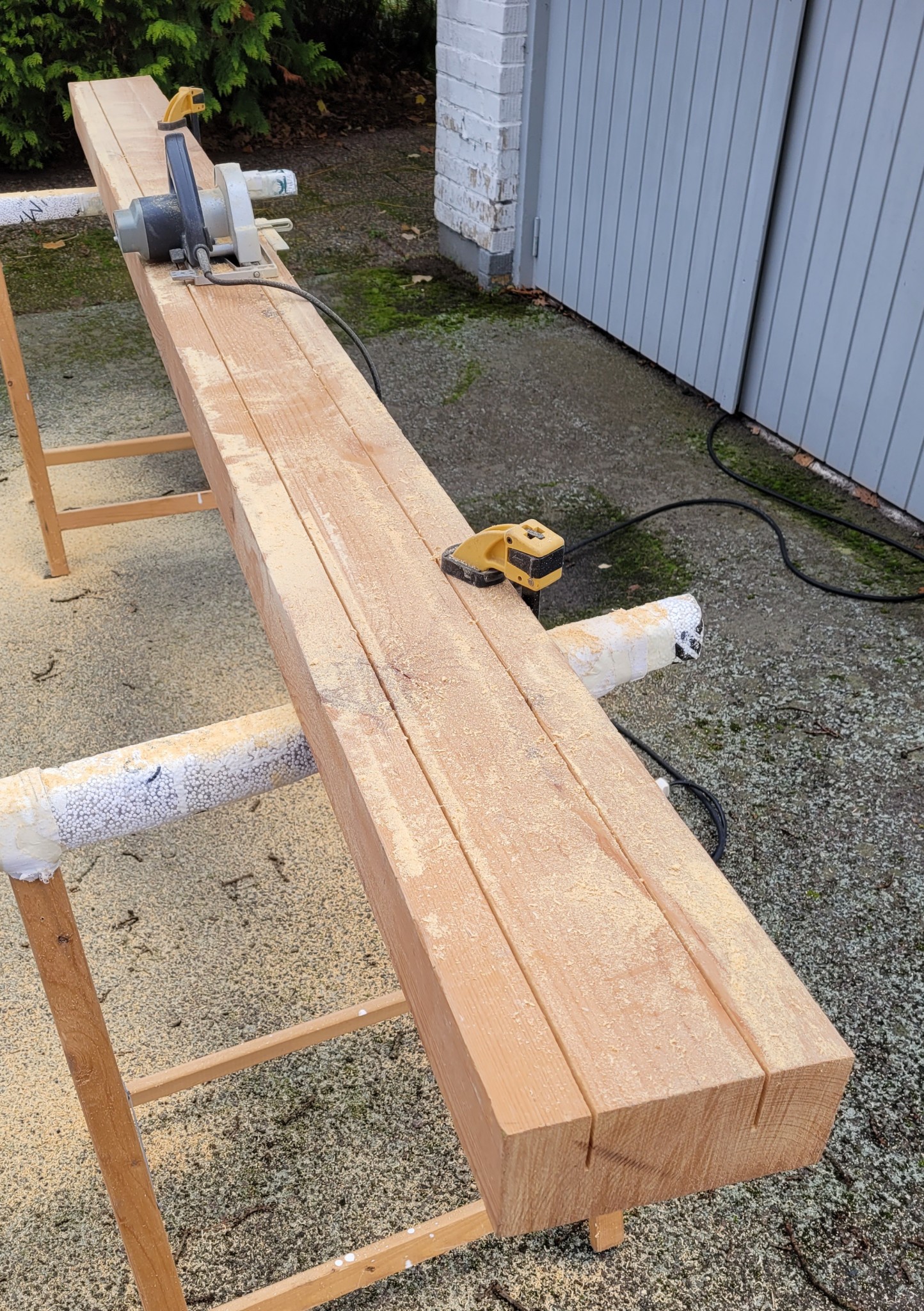

Eller tvärtom när det var för kort i källarens snickarbod att klyva en 4-5m på bordsågen som har spånsug.
Och bara en liten Elu som tar 50mm.
Men allt går att lösa.;)
Arbetsområde utomhus med sågade träplankor, cirkelsåg och målarpensel på sågbockar.
Fyra träbjälkar på arbetsbänk, sågspån, utomhusarbete, bakgrund av hus och plantskola.
