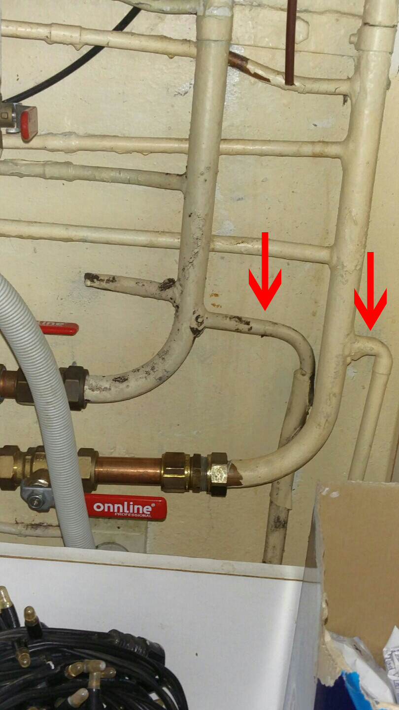

Det är såhär att jag håller på att renovera/bygga om ett tidigare tvättrum till ett förråd. Eftersom det går vattenrör fram till det rummet vill jag gärna göra av mig med dessa.
Vattenrören som leder dit kommer från köket och är förgrenade till olika rum, de markerade med röda pilar är alltså de jag behöver kapa av alternativt täppa till. Vad är godkänt och bästa sättet att göra det på ?
PS. stänger självklart av kulventilen innan jag kapar

Kapa de grövre, (22mm?) Rören ovanför förgreningarna, och sy ihop igen på lämpligt sätt beroende på hur det ser ut till vänster om kulventilerna. Då får du bort lite kråklortar samt dom extra skarvarnaO Onlycasanova skrev:Halloj!
