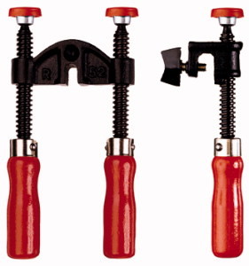

Ska shoppa lite kanttvingar. Inte där superdyra självspännande varianterna utan sådan man hakar på vanliga skruvtvingar.
Så. Funderar på enkel eller dubbelvariant. Prismässigt kostar en enkel runt 130:-, dubblarna runt 200:-. Axminster har en lite billigare dubbel men den klarar bara upp till 7mm tjock tving och det känns kanske begränsande.
Nu till frågan/funderingen. En dubbel borde väl bara kunna ge halva trycket per tving jämfört med en enkel innan det börjar glida? Är glidning ett problem i praktiken? Med glidning menar jag att tvingen som fäster runt skivan börjar glida i sidled när man spänner kanttvingen.

Ola, jag tycker att ditt resonemang stämmer. Den hållande tvingen (den som sitter på skivan) kan hålla emot en viss kraft innan den börjar glida. Om du sprider ut den kraften på dubbla ytan så halveras trycket. Men i praktiken är det väl snarare en fördel med två kontaktpunkter
om du tex limmar fast en kantlist vill du sprida ut kraften så jämnt som möjligt över listen, dvs få ett jämnt tryck. Spridningen bör rimligtvis bli jämnare med två kontaktpunkter (2 x halva kraften) istf en (1 x hela kraften), även om du fördelar kraften i ett andra steg genom att lägga någonting mellan kanttvingen och listen.
Håller med Mattias, de enkla är hyfsat värdelösa då de lätt vrider sig. Jag har själv dubbla (minns ej var de är köpta) och de funkar ok. Dock är det inga problem att få den hållande tvingen att glida om man tar i lite, i varje fall inte med de tvingar som passar i jacket på mina kanttvingar. Har inte måttet i huvudet, men 7 mm som du nämner känns rimligt. Dock är det inte så illa att det har varit ett problem i praktiken - i varje fall inte för kantlister i normal storlek.
Jacket på mina tvingar har en infernaliskt idiotisk egenskap det är svagt v-format. Om den hållande tvingen inte bottnar helt i jacket resulterar det i att den nyper fast i jacket när man spänner, och det kan vara ett litet helsike att få loss den. En sak att se upp med
