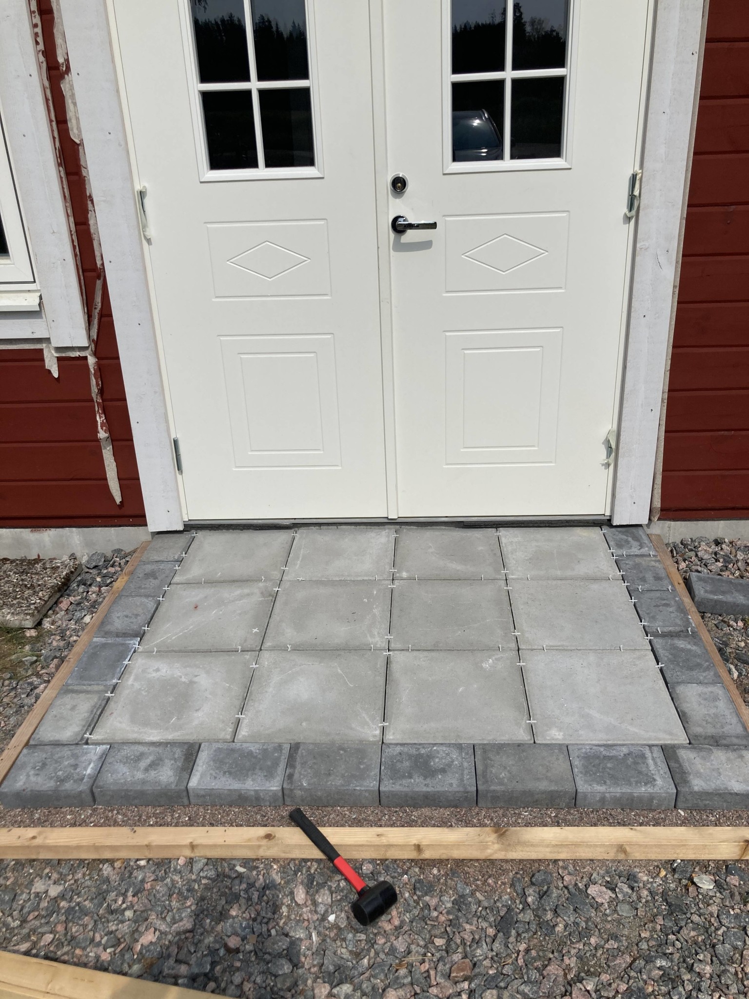

Hej! Har lagt marksten utanför entrén i stugan. Grävaren gjorde bärlager och jag la på ca 3 cm stenmjöl som jag vattnade ner som underlag till stenarna. Hur skall jag få ett avslut mot ytorna bredvid? Framåt från trappan sett planeras grus men det dröjer nog ett tag innan det är fixat. Som det ser ut nu borde kantstenarna snart röra på sig. Träramen låg bara tillfälligt för att hålla stenmjölet. Har någon förslag på vad jag kan göra runt stenarna för att de skall hålla sig på plats och se snyggt ut?
  • Nylagd marksten utanför vit dörr, omgärdad av en tillfällig träram och gummihammare syns.
Jordfuktig betong? Jag har själv blandat betong med 0-8, hällt det torrt vid kantsten runt huset och strilat över vatten.
