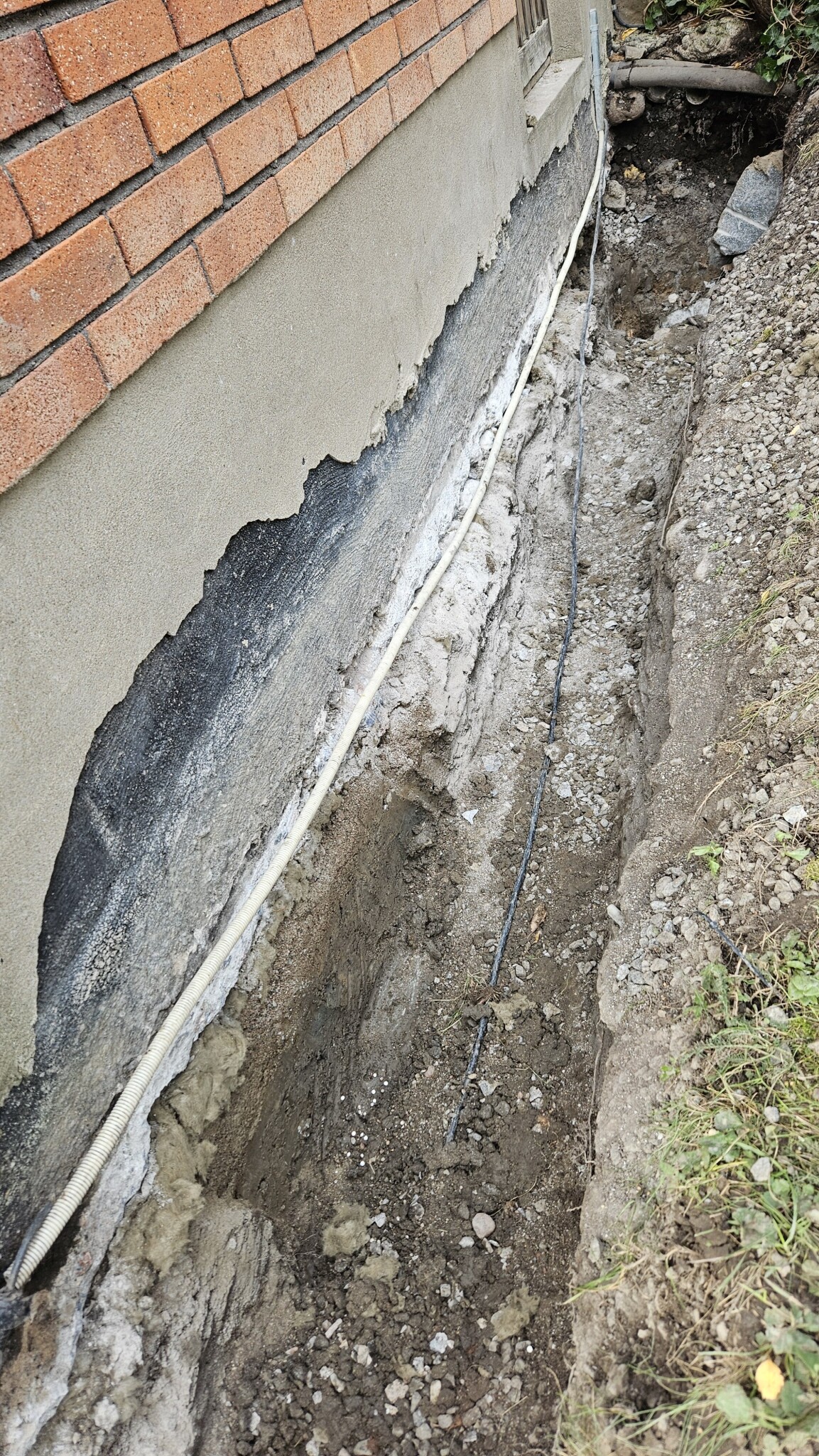

Hus från 1968, platta på mark (20cm)med bara tunn glasullisolering under.
Kalla golv.
Har sett att det görs kantisolering av plattan med rockwool markisolering. Letar beskrivning hur detta görs. Antar att man knackar ren kanten och skivan bara ställs vertikalt mot kanten i höjd med plattan och ned under mark 60cm. Kanske en täckplåt i överkant?
Frågan om det blr vara en horisontell markskiva också?

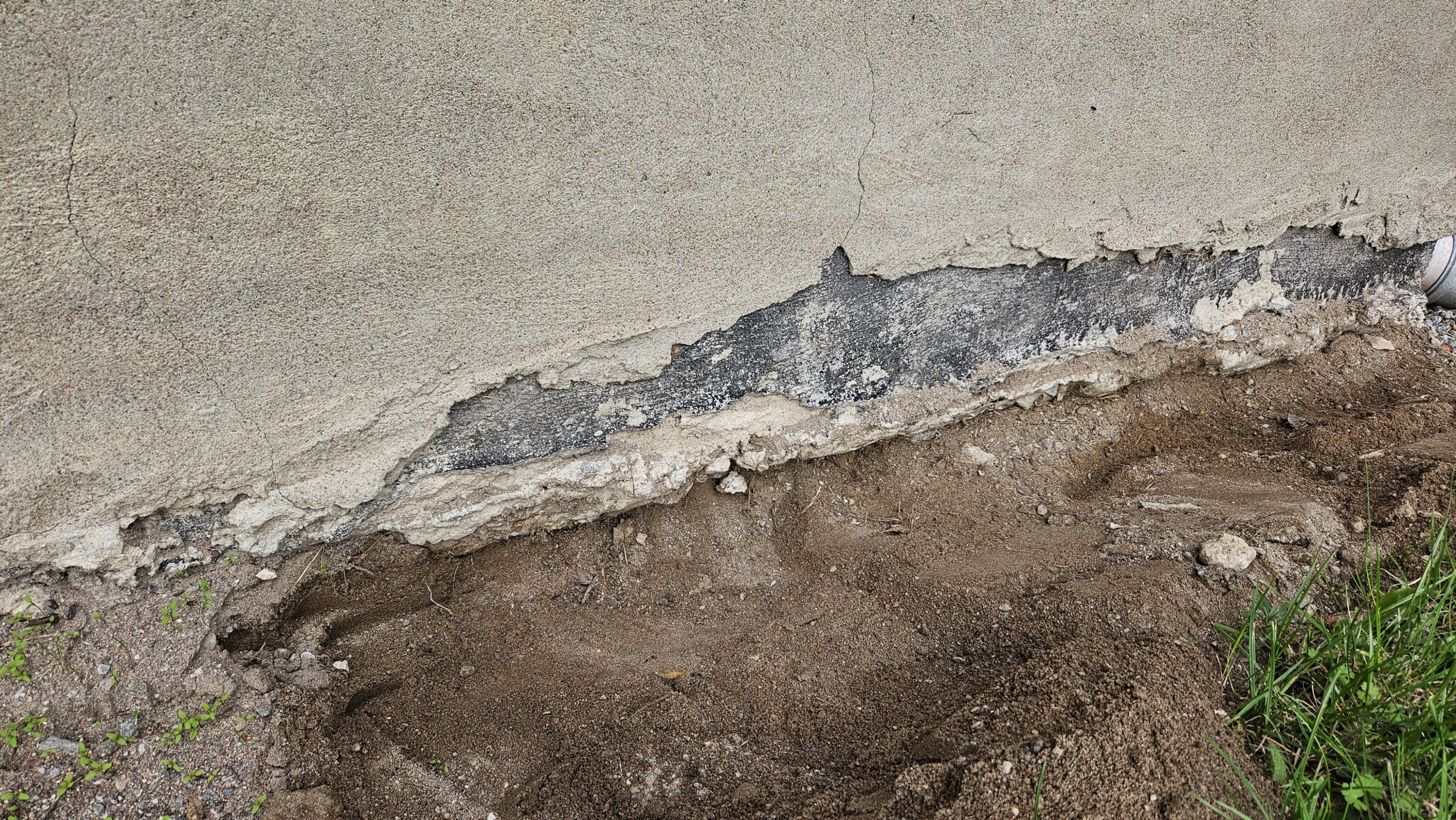

  • Sprucken husgrund med synlig mark och delvis avslagen puts, hus från 1968 med kallt golv.
Någon som gjort liknande? Isoleringen ska alltså vara i överkant av betongplatta och sen ned (60cm som är bredden på rockwool)
Och sen ev en skiva horisontellt under marknivå.

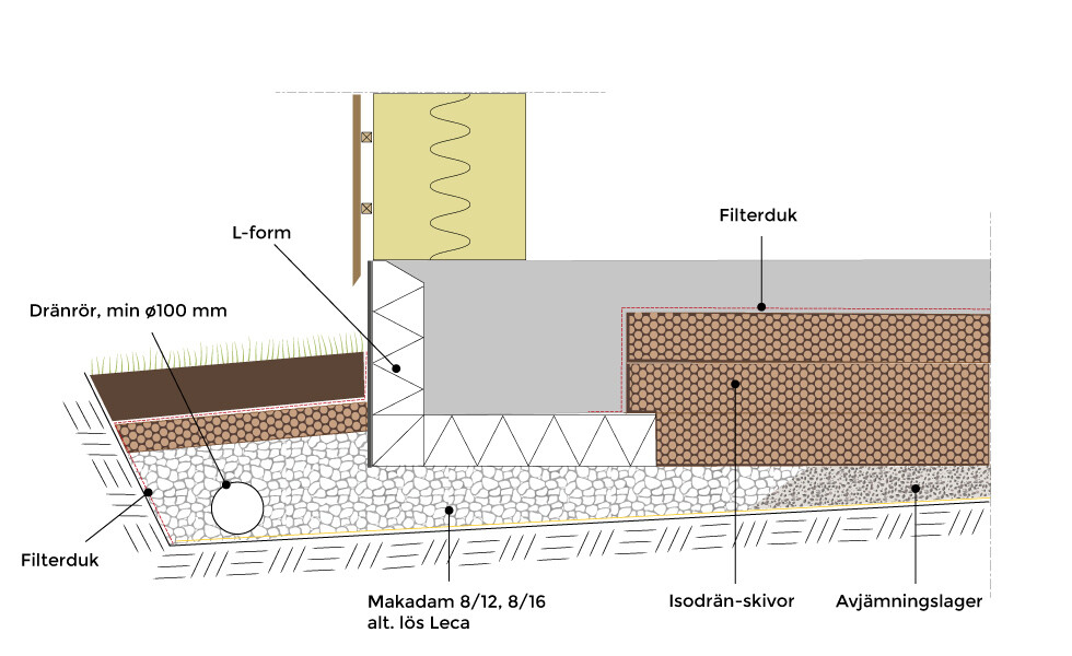

Randisolering läggs runt hela huset lägger med en illustration ifrån Isodränmen du kan ha cellplast eller isodrän, detta kommer att förbättra din grund avsevärt med randisolering. Kolla bara på det utanför grunden på bilden..
Ok så grunden är så ojämn att cellplast blir svårt?
Vad ska du göra utanpå isoleringen?
  • Illustration av husgrund med randisolering, dränering och lager av makadam och isodrän-skivor, samt filterduk och avjämningslager.

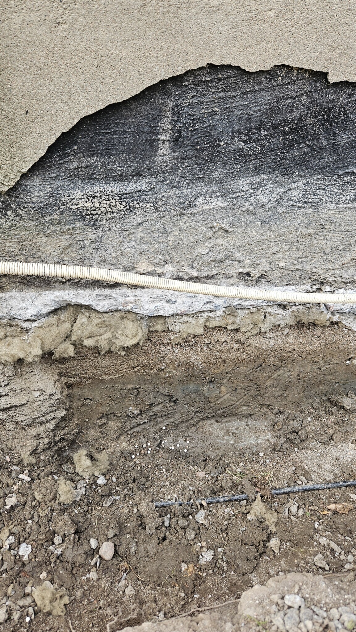

Nu har jag grävt ur och rensat kanten på betong.
Under plattan som är 20 cm finns tunn stenull sen nån cm sand och sedan lera. Blött när man gräver fram men torkar upp efterhand.
Tanken är att sätta en isolerskiva mot botten på diket och överkant strax ovan bottenplattan men under marknivå. En kantlist i överkant.
Framförallt är det värmeisolering av bottenplatta/golv som är målet men ska jag tänka diffusionsöppet så att sand och stenullen kan torka?
Så frågan är nu vanlig cellplast eller dräneringsskiva?
Med cellplast behövs ingen duk men är väl helt tät och stänger in fukt. Grävt dike bredvid en betongplatta med synlig isolering. Rör och diverse lager av jord och sten syns. Diskuteras kring dränering och isolering.
