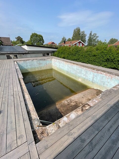

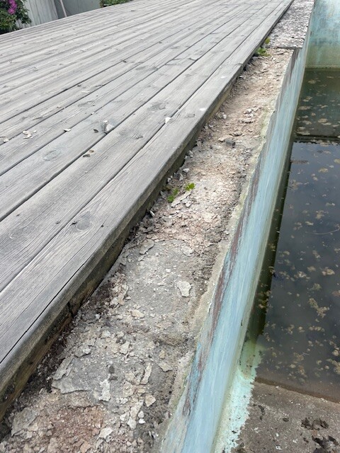

Hej! Vi har precis köpt hus och har en gammal pool i akut behov av renovering. Vi har börjat tömma poolen och håller på att knacka bort stenplattorna som ramar in poolen, flera av dessa saknades redan och vissa var trasiga så planen är att istället bygga ut pooldäcket så att det är trall fram till poolkanten, här ska vi sedan montera ett pooltak.

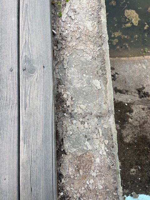

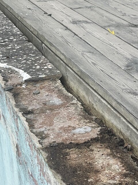

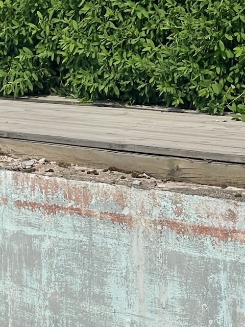

Nu är frågan, vad behöver vi göra med kanten innan vi kan lägga trall, bör vi jämna ut den med epoxispackel? Går det att skruva fast regel och trall i det? Det är ca 10 cm mellan betongkanten och nuvarande trädäcket.

Jag tycker den där kanten ser rätt äcklig ut så jag hade oavsett försökt få bort allt löst och sen typ spacklat eller gjutit så man får en fin yta innan jag lagt trädäck på. Sen kan du ju ta bort den innersta plankan och avsluta mot poolen på ett snyggare sätt och du behöver ju inte ens skruva i den där kanten utan sista plankan kan ju bara ligga på kanten och vara skruvan i resten av trädäcket.... tror jag! 🤔

Den såg verkligen ut att behöva en del kärlek:) Jag håller på med en ny pool i betong och har luskat i vad som finns att spackla med. Kika på Ardex a46 med tillsats e100. Tveka inte att kontakta Ardex Sverige om du har några frågor. Det gjorde jag och fick ypperlig service trots att jag är privatperson.
Jag tror att det blir mycket billigare och enklare än epoxispackel. Som tidigare påpekats ska allt löst bort.

Tack för svar! Vi ska försöka knacka bort de sista plattorna idag och slipa bort det värsta ojämna i kanten. Fick tips på annat håll om reparationsbruk istället för epoxispackel, så vi kör nog på något sådant, då kan man förhoppningsvis få en jämn och fin kant i höjd med det befintliga trädäcket. :) Tanken för insidan av poolen är sandbläster och sedan målning, men ekonomin tryter så vi börjar med tömning, rengöring, kant och tak, så får vi se vad som finns över efter det. :D
