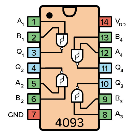

Kanske svårt o komma åt men om det gick att komma åt att mäta spänningsmatningen på IC krets mn4093 under drift som då bör hålla 12V DC. Man möter mellan GND och VDD. Om det är mycket lägre eller noll så är det förmodligen ett enkel fel på kortet.
  • Elektronisk kretsdiagram, 4093 integrerad krets, NAND-gates, knappar, kopplingar, spänningsanslutningar, färgkodade terminaler.
