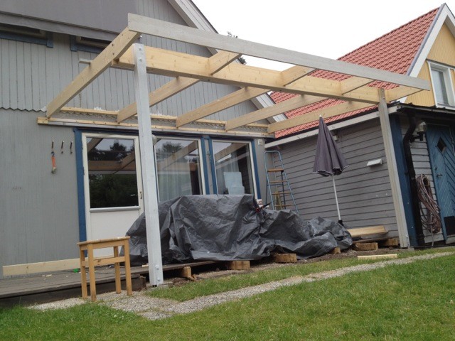

Har precis byggt klart stommen till en nyfixad altan. Ca 15 kvadrat och inga väggar, se bild!
Jag hade tänkt mig ett tak av kanalplast, eftersom det är snyggt och man kan få stort avstånd mellan både takstolar och reglar. Frågan är bara vilket!
Det finns många tillverkare, och alla verkar snarlika, men priserna skiljer rätt mycket. Har tittat på följande alternativ:
1) Skånska byggvaror, 16 mm.
2) Halle Isolux, 10 mm
3) Byggmax, 16 mm
4) GoP Multiglas, 10 mm
Alla verkar kosta strax över 5000 kr. Frågan är bara, ska man satsa på ett 10 mm-tak från de lite dyrare märkena Halle och GoP, eller på 16 mm från budgettillverkarna?
Det känns på sätt och vis rätt onödigt med 16 mm, eftersom jag inte tror att jag någonsin vill glasa in uteplatsen, men samtidigt blir ju 16 mm stadigare och bättre på att klara snölast etc.
GoP verkar rätt bra tycker jag, men skivbredden stämmer inte med min stomme, så då får jag såga lite, vilket iof inte borde vara så svårt. Byggmax tak hittar jag nästan ingen information om, så det känns som att köpa grisen i säcken, men priset är ju ok.
Någon som har några funderingar eller erfarenheter att dela med sig av?

Har själv ett 16 mm från Skånska Byggvaror och är jättenöjd. Suttit i 5 år och är fortfarande som nytt.
Jag hade i alla lägen valt 16mm.
De är bredare och minimal risk för kondensdropp.
Det viktigaste enl mig är att välja 16mm med X-struktur. Då är skivan betydligt starkare.
Skånska byggvaror har inte skivor med X-struktur därav billigare peng.
Det finns andra stora leverantörer än de du nämt och till bra priser.

Jag har noterat att skillnaderna är stora i max regelavstånd och det verkar, precis som du säger, bero på X-strukturen. Men alla taken ovan klarar sig med det regelavståndet som jag redan byggt, så det borde vara ok.
Får nog bli GoP-varianten ändå. Då behöver jag kapa skivorna någon cm på bredden, men jag räknar med att det inte ska vara något problem.

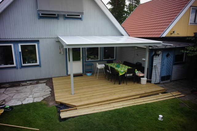

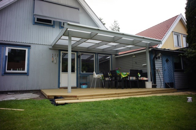

Nu är det nästan klart! Bifogar två bilder om någon är intresserad.
Det blev ett 10mm-tak från GOP. Är mycket nöjd med resultatet! Tycker det var ett smart system som var enkelt att montera, även om det tog en liten stund.
