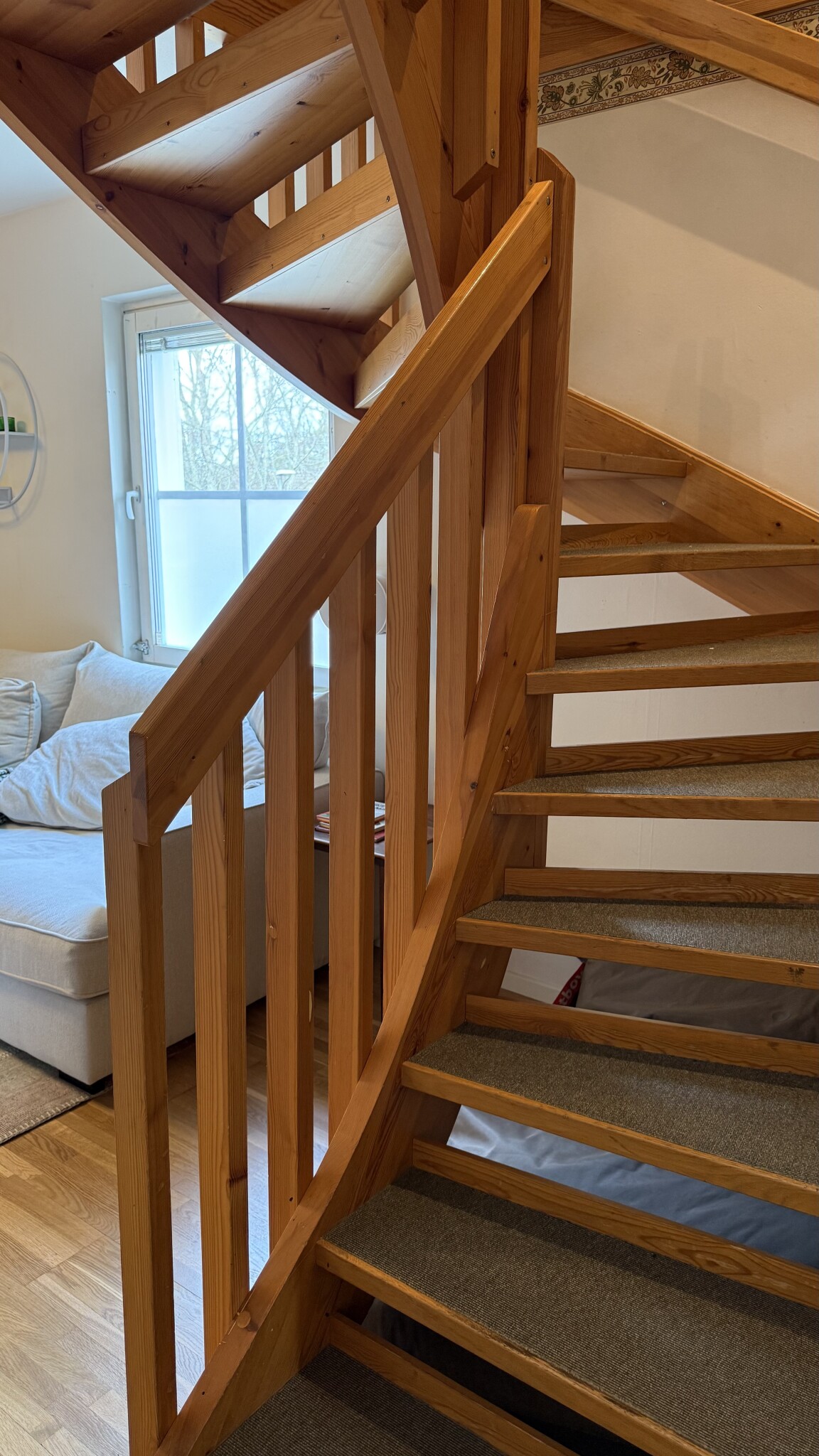

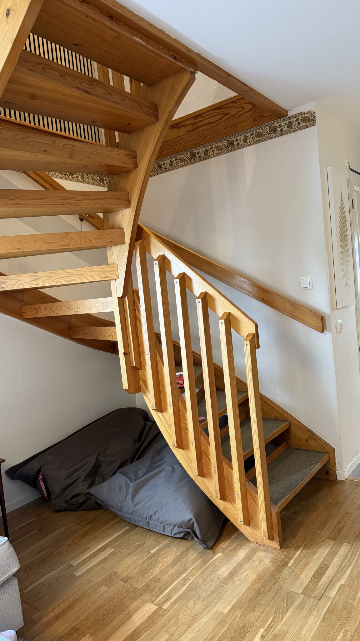

Tänkte börja ta tag i renovering av trappan. Förmodligen bara slipa och måla. Och ta bort mattan på trappstegen.
Men så kom vi på idén att också ta bort räcket. Göra allt mer luftigt.
Vad tror ni? Kan räcket ha någon bärande funktion, eller kan man bara lossa skruvarna och ta bort det?

Räcket har en stabiliserande funktion som kan tas bort om stöd görs i vinkeln ner till golvet..
Men den andra delen med räcket, kan du inte förändra, det för att skydda mot fallolyckor som måste finnas i alla öppna trappor. Och ska finnas enlig lag. Så det blir nog inget med något som öppet för er med luftigt.

Pratar vi om samma del? Räcket i den undre delen av trappan är ett antal stolpar skruvade i sidan på trappan och en diagonal handledare. Ingen del är fäst i trappan på mer än en plats. Jag kan inte se hur den skulle kunna stabilisera trappan. Att den kan stabilisera den som går i trappan är en annan sak.J jonaserik skrev:
Räcket och de 6 korta ribbor kan du ta bort utan att kompromissa trappans konstruktion, kanske verkar de inte någon mån stabiliserande men inte så att du behöver vara orolig för trappans konstruktion. Tar du bort den delen finns det större oro för den ökade risken för fallolyckor.
Det är en god ide att spara delarna du monterar ner i det fall resultatet inte blir som du tänkt dig, om en försäljning skulle bli aktuell eller om familjesituation skulle förändras (det går inte att montera en trappgrind utan sidoräcket och många äldre har svårt att gå i den typen av trappa med bara ett räcke). Jag har sett den här mordeniseringslösningen i otaliga vita fräsha luftiga 60-tals hus och lika älskad som den är av kreativa hemmafixare är den hatad av familjerna som flyttar in när hemmafixaren drar vidare till nästa projekt.
