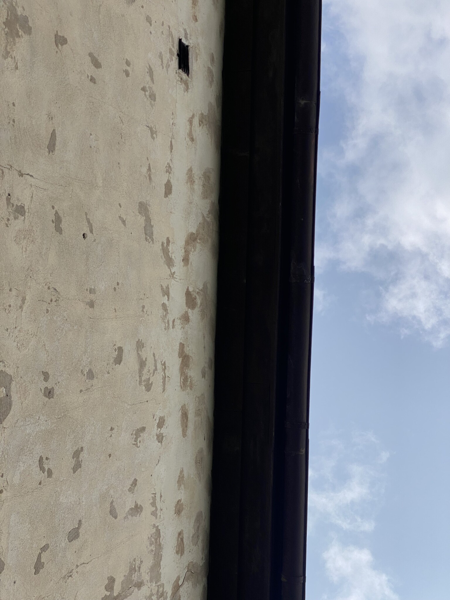

Reveterat hus med fula lagningar, kan vi sätta nät runt hela fasaden och ytputsa för en fin finish ? Tänker att nätet också hindrar ytterligare putsbortfall. Känns B att måla och så ramlar det ner puts nästa dag, lite överdrivet.

Ja, du kan sätta nät och putsa eller måla. Vilket du än väljer så skall det primas innan!

Glömde skriva att det är kalkputs och de mörka lagningarna är hårdare puts, om det går ändå ? Ska man då skruva fast nätet och använda putsnät av metall ?

Det går att putsa om även om vissa lagningar är gjorda med hårdare puts på kalkputs, men då är det viktigt att minimera risken för sprickor. Använd metallnät (galvaniserat stålnät) i ditt fall då det passar bra när underlaget är blandat eller ojämnt. Skruva fast nätet med brickspik eller plugg så att det ligger spänt mot ytan, och överlappa minst 10 cm i skarvar. Nätet ska bäddas in i ett lager grundputs innan du lägger nästa skikt. Använd helst kalkbaserad puts för bästa kompatibilitet med underlaget.

Kanske lite fler bilder.
Men inget ska primas, då dödar du putsen.
Så lyssna inte på det.
