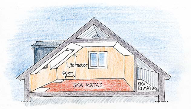

Ett loft är en våning, om en läser på hos Boverket. Om takhöjden är högre än 1,9m .M Mr_K skrev:Hej allihopa

Japp men det är en tolkningsfråga. ”Takhöjd” Är den yta där du kan stå fritt i mitten. Kommer inte ihåg alla mått nu, Så det får någon som har tid att googla gärna fylla i. Men du får räkna bort 60 cm mot mot nocken från där takhöjden är 190 cm. Så i vårat fall med räknade vi bort 60 cm från ena långsidan och 60 cm från andra långsidan och då ”försvann” all boyta eftersom dessa mått gick över varandra. Men som sagt det tolkas nog olika.B Beckborg skrev:
Räknade ni inte åt fel håll då?M Mr_K skrev:
Nej, det är ingen tolkningsfråga. Reglerna är tydliga o heltäckande. Du får bygga en förrådsvind, men du får inte uppehålla dig där ” stadigvarande”. Du får gå ut o in o göra ditt ärende. Men ingen av oss har träffat någon som åkt fast för ”olovligt förrådsvistande”. Frågan blir troligen endast aktuell när bostaden ska säljas. Svaret på frågan är ändå ; Ja, det finns två lagliga sätt; Planändring o Attefalltillbyggnad! När det gått 10 år försvinner rivningskravet på svartbygget! Då är det tillåtet att fortsätta använda.M Mr_K skrev:Japp men det är en tolkningsfråga. ”Takhöjd” Är den yta där du kan stå fritt i mitten. Kommer inte ihåg alla mått nu, Så det får någon som har tid att googla gärna fylla i. Men du får räkna bort 60 cm mot mot nocken från där takhöjden är 190 cm. Så i vårat fall med räknade vi bort 60 cm från ena långsidan och 60 cm från andra långsidan och då ”försvann” all boyta eftersom dessa mått gick över varandra. Men som sagt det tolkas nog olika.

Tackfönster kan kräva bygglov för fasadändring. En takkupa kan beroende på storlek vara våningsskapande, och DP tillåter endast två våningar enligt TS egna uppgifter. Vinden får vad jag förstod ej heller inredas.

Allt detta får du göra, men du får inte sitta på stolen vid skrivbordet , iallafall inte någon längre stund inte regelbundet. Med lite tur kan du få igenom ett bygglov för ett fönster till förrådet. Byggandet av förrådet är likvärdigt med nyproduktion o därmed gäller nuvarande brandregler. Alltså lägenhetsskiljande väggar i klass EI60. Inga krav mellan frd o boyta. Bedömer jag.harry73 skrev:

Kan vara så att kommunen anser att byggnation av en fast trapp mellan vind och underliggande våningsplan samt eventuell ändring av planlösningen på vinden utgör en väsentlig ändring av planlösningen och därmed anser att det krävs en Anmälan.B Beckborg skrev:Allt detta får du göra, men du får inte sitta på stolen vid skrivbordet , iallafall inte någon längre stund inte regelbundet. Med lite tur kan du få igenom ett bygglov för ett fönster till förrådet. Byggandet av förrådet är likvärdigt med nyproduktion o därmed gäller nuvarande brandregler. Alltså lägenhetsskiljande väggar i klass EI60. Inga krav mellan frd o boyta. Bedömer jag.

Innehållet i "den stora bygglovsutredningen" träder i kraft de 1:a oktober 2025.
https://www.di.se/nyheter/regeringens-forslag-enklare-att-bygga-ut/
"Det ska även ges bygglov för den som vill inreda sin vind till bostad i ett bostadshus även om det nu strider mot ett förbud att inreda vind i detaljplan."
Där har ni svaret på TS fråga.
