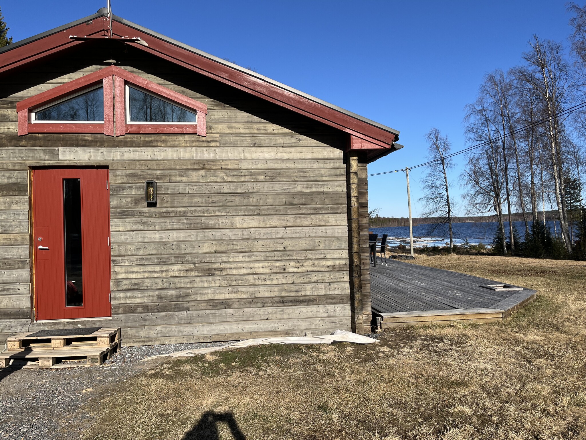

Hej vi håller på att renovera vårt hus och har bland annat byggt in vår altan under tak där vi nu har vår nya röda ytterdörr, se foto.

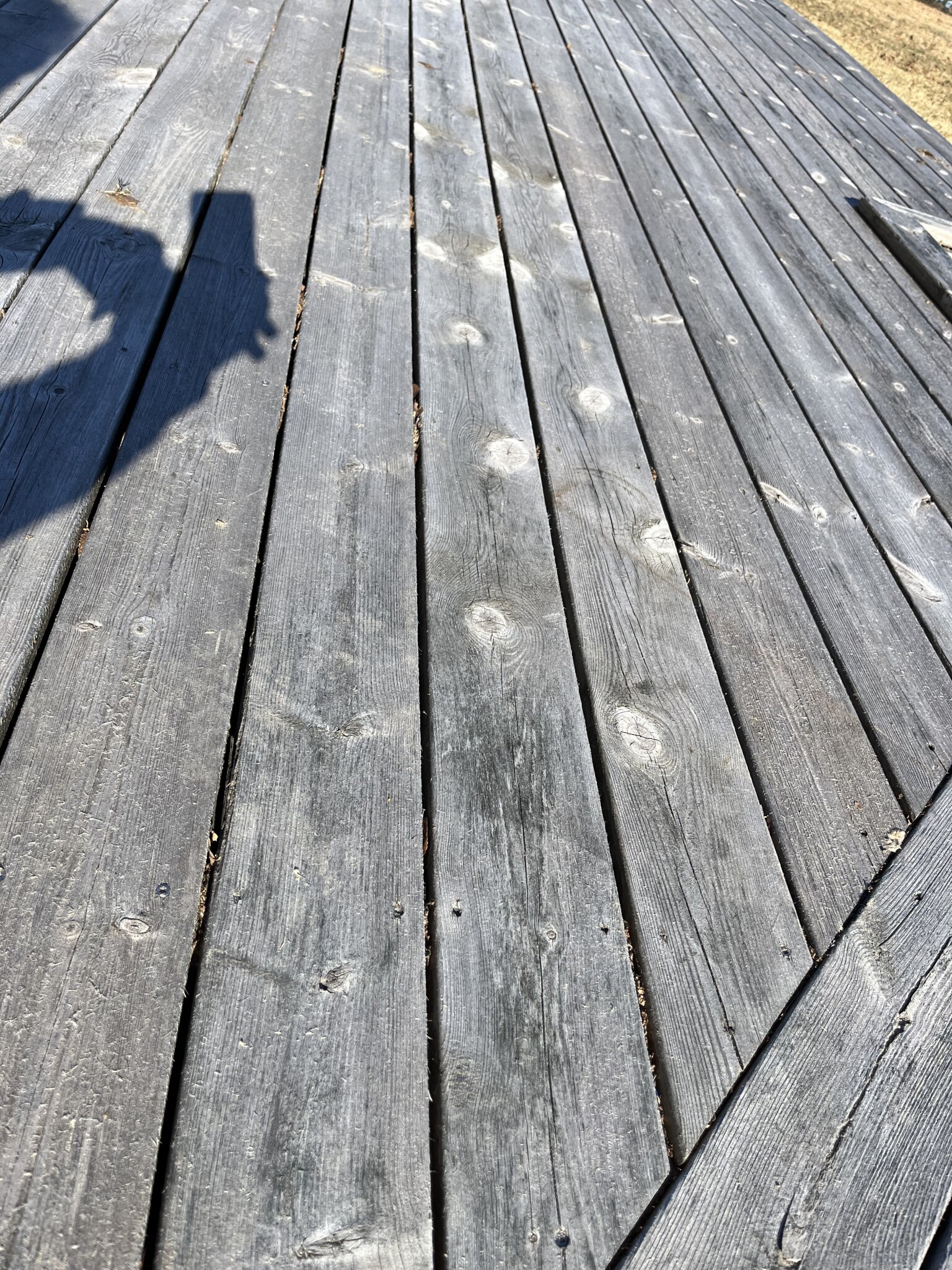

Vår befintliga altan i tryckimpregnerat virke är i sommar 20 år. Har läst på och vad jag kan förstå kan vi ”rädda” den genom att slipa och rengöra/behandla med Västerbottensåpa. Får väl säkert även vända på några plank tänker jag. Eller vad säger ni kunniga här??! Är det för mycket jobb? OCH största frågan är OM det är värt det eftersom vi nu i sommar vill bygga ny altan och bro framför ytterdörren och bygga ihop den på något snyggt sätt med den gamla befintliga altanen. Går det? Kom gärna med synpunkter och tips till en novis🙏😊 tusen tack på förhand!
PS. Min man säger att det inte går att få snyggt men jag vill gärna behålla den befintliga altanen om det går. Kanske ha blomlåda, grus eller plattor som ”skarv” mellan nya och gamla altanen…

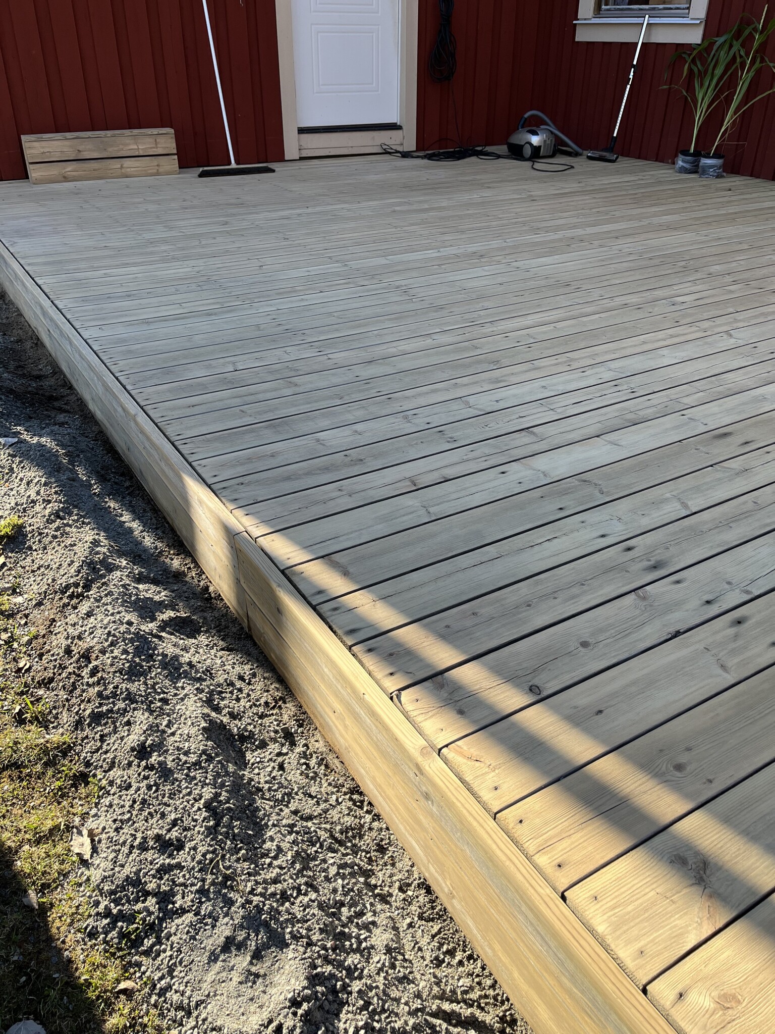

Mitt trädäck är ca 15 år.
Byggde nytt i direkt anslutning förra sommaren. Kant i kant.
Maskinen är helt suverän. Två kraftiga borstrullar som skurar ORDENTLIGT på djupet.
Se bild.
Till höger: 120 mm trall inkl den högra 145mm är 15 år gammalt.
145an till vänster o resten av 120mm trallen till vänster är 9 mån gammal.
Överraskande bra resultat.

När jag ändå hade maskinen så körde jag min egna trall på bild.
Så innan ni dömer ut trallen, skura den ordentligt. Har kört fkärcher pcl4 etc men proffsmaskinen är en heeeelt annan division. Går inte att jämföra.
Ge det en chans. 1500 plus några dunkar trallrent från Biltema el motsvarande.
Sen kan ni ta ett beslut om byte, slipning etc.
Tvätta ordentligt först. Du kommer bli positivt överraskad.

Alltså på bilderna ser den ju ut och vara i otroligt bra skick. En skurmaskin och sen olja in den med träolja så kommer den leva i 20 år till.
Sen om gubben din tycker det är lättare och roligare att lägga ny trall så går ju det också. Jag hade inte gjort det.

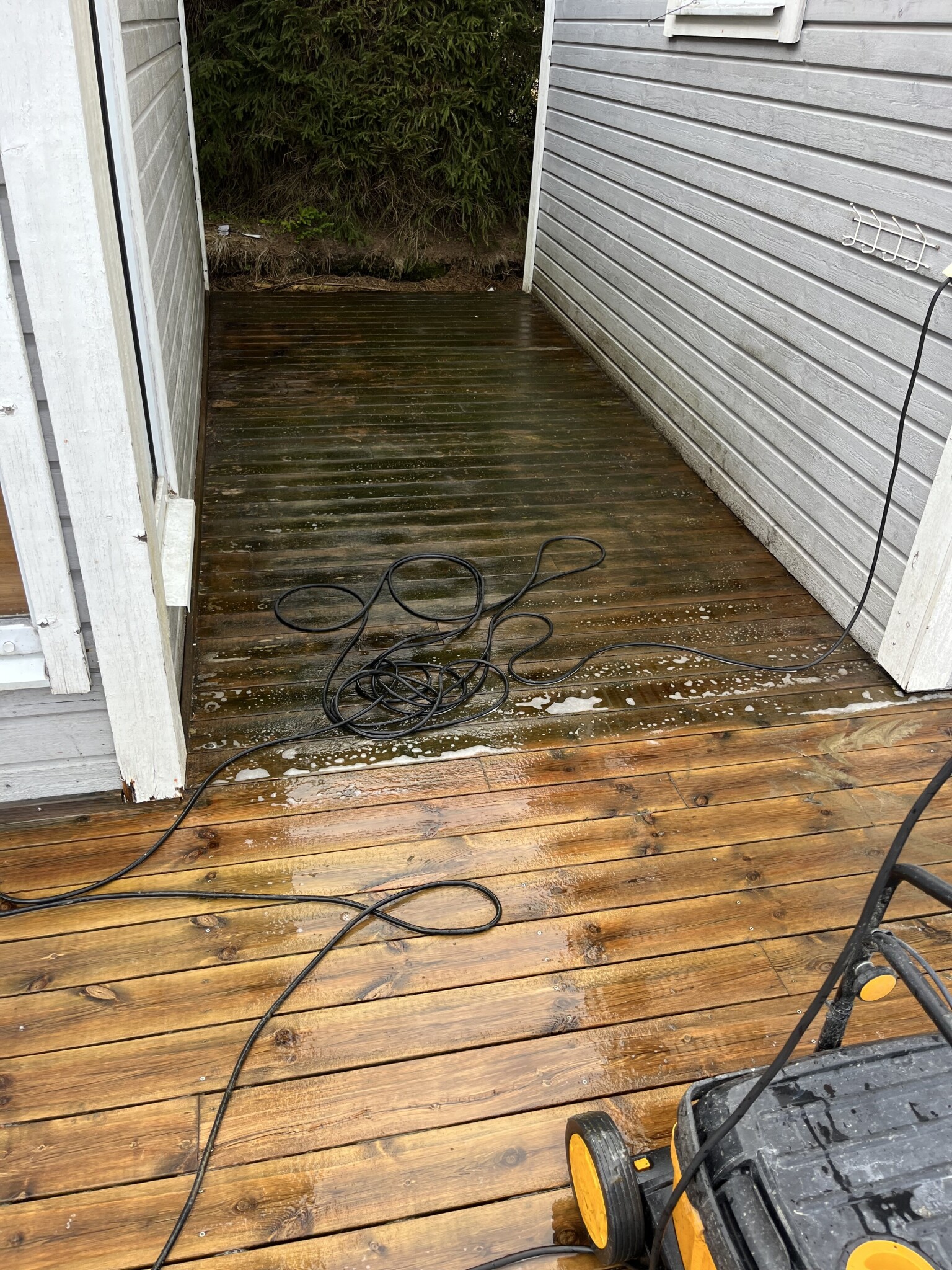

Det egentliga objektet hos svärföräldrarna: Svart av påväxt. Blev riktigt bra. Maskinen på bild, väldigt tillfredsställande att se skillnaden där jag kört och ej.
Blöt trall på bild så ljusnar väsentligt när den torkat.
  • Blöt trall utomhus med tydlig rengjord yta jämfört med påväxt. En rengöringsmaskin synlig i hörnet, kablar på marken.
  • Blöt träterrass med högtryckstvätt synlig, viss skillnad där rengjord yta möter påväxt. Brädlager intill målad fasad och grönska i bakgrunden.

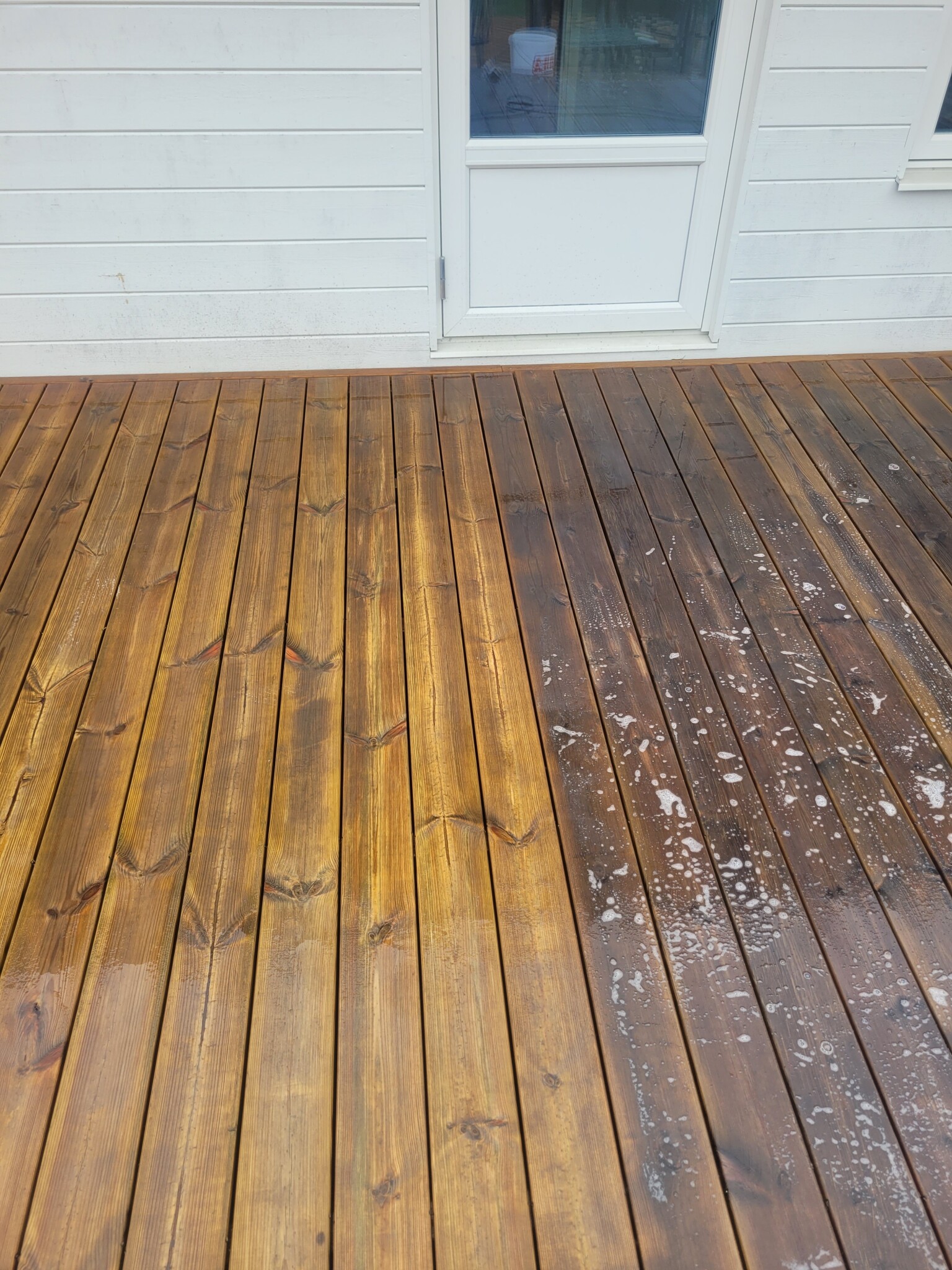

Trallen ser ju fin ut så börja med en rejäl skurning av däcket och se vad som händer. I värsta fall förlorar ni en eftermiddag i onödigt arbete och kanske 500 i maskinhyra men i bästa fall så sparar ni två veckors jobb och 20 000 på att slippa byta trall.
Jag skurade min trall för några veckor sedan med en Kärcher PCL 6. Den har också dubbla motroterande borstar så den är betydligt bättre än PCL 4 även om den inte når upp till maskinen som MasMats hyrde. Här är skillnaden som den tvätten gjorde.
Nyss skurat trädeck, tydlig skillnad mellan rengjord del och smutsig del med mörkare trä och tvålrester på den smutsiga delen.

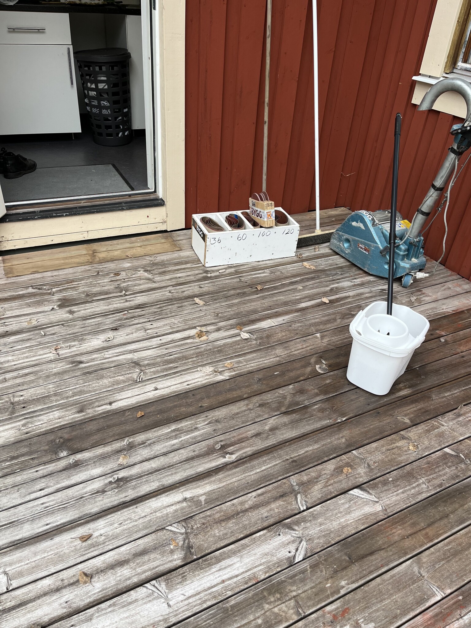

Före och efterbild på min altan som var ca 15år. Hyrde golvslip.
  • Före- och efterbild av en altan med träplankor, slipmaskin, hink och sandpapper bredvid ett rött trähus.
  • Nyrenoverad altan i trä efter slipning, visar en jämn yta intill en röd trävägg och en vit dörr. Verktyg syns vid kanten av bilden.
