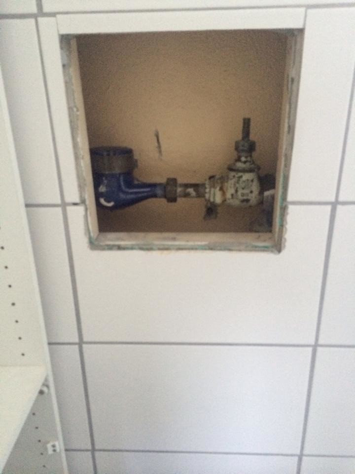

Stickan56
Om det ser ut så här hemma skulle jag vara orolig.
Väggöppning med synlig vattenmätare och rörledningar mot en betongvägg, omgiven av vita kakelplattor.
Stickan
Norrlandskusten och 4 till
Ser ju lättåtkomligt ut jämfört med min...
