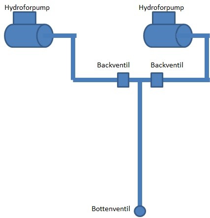

Som rubriken säger, kan man använda samma sugledning till två hydroforpumpar enligt skissen nedan (avstängningskranar är inte med på skissen)?
Tanken är att två fritidshus med varsin hydrofor ska dela på samma sugledning, är det överhuvudtaget möjligt?
Är den bara tillräckligt grov och tillräckligt kort så borde det gå.*
Det skulle även gå att koppla pumparna så att de blockerar varandra elektriskt, dvs att bara en kan gå i taget. Med lite större tankar (och inte vattna gräsmattan när grannen vill ha vatten) så borde det också fungera.
För stort motstånd gör att pumparna kaviterar. En lång ledning måste vara grövre.

Eeh, backventilerna måste sitta före hydroforpumparna eftersom hydroforpumpar trycksätter både sug- och trycksidan. Utan backventiler på resp. pumps sugsida så kommer tryckfallet när du öppnar en kran att orsaka att båda pumparna startar eftersom trycket i hela systemet faller.
Precis!
· västra götaland
· 1 026 inlägg
Beror inte det på var tryckströmbrytaren sitter?
Nej, tappar man ur ena systemet trycks vatten baklänges genom pumparna tills båda är tomma och båda pumparna startar. Det är fritt flöde genom pumparna när dessa står stilla.
· västra götaland
· 1 026 inlägg
Men hur ska vatten kunna tryckas ur pumparna om man har en backventil mellan tanken och pumpen?

Men om du sätter backventilerna efter pumparna så kommer ju pumparna att ha gemensamt tryck på sugsidan. Jag har svårt att se att det inte kommer att resultera i problem med tryckfall och andra underligheter.
Förövrigt så är det inga villaanläggningar vi pratar om utan enkla hydroforer för fritidshus, typ den på bilden.
· västra götaland
· 1 026 inlägg
Tryck på sugsidan? Är det inte sug på ena sidan och tryck på den andra?

Ett hydroforsystem är likvärdigt trycksatt på båda sidor så länge pumpen inte är igång.
Precis som Fotografen skrev så är det fritt flöde genom pumpen när den står still, det är därför man måste ha en bottenventil.
Ja är det såna du visar på bilden är det ok med backventil på sugsidan, enklast så. Tänkte mer på pumpar mot två hydoforer och tryckströmbrytare på rätt sida varje.
Alltid bäst att undvika extra onödiga delar på sugsidan normalt.
