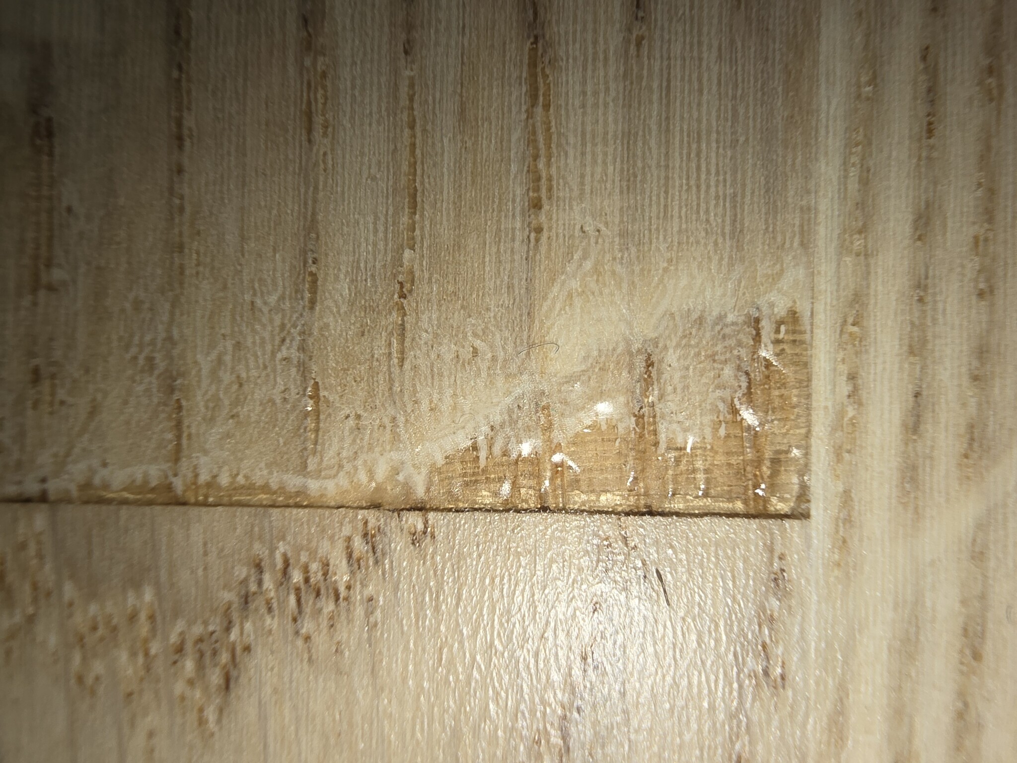

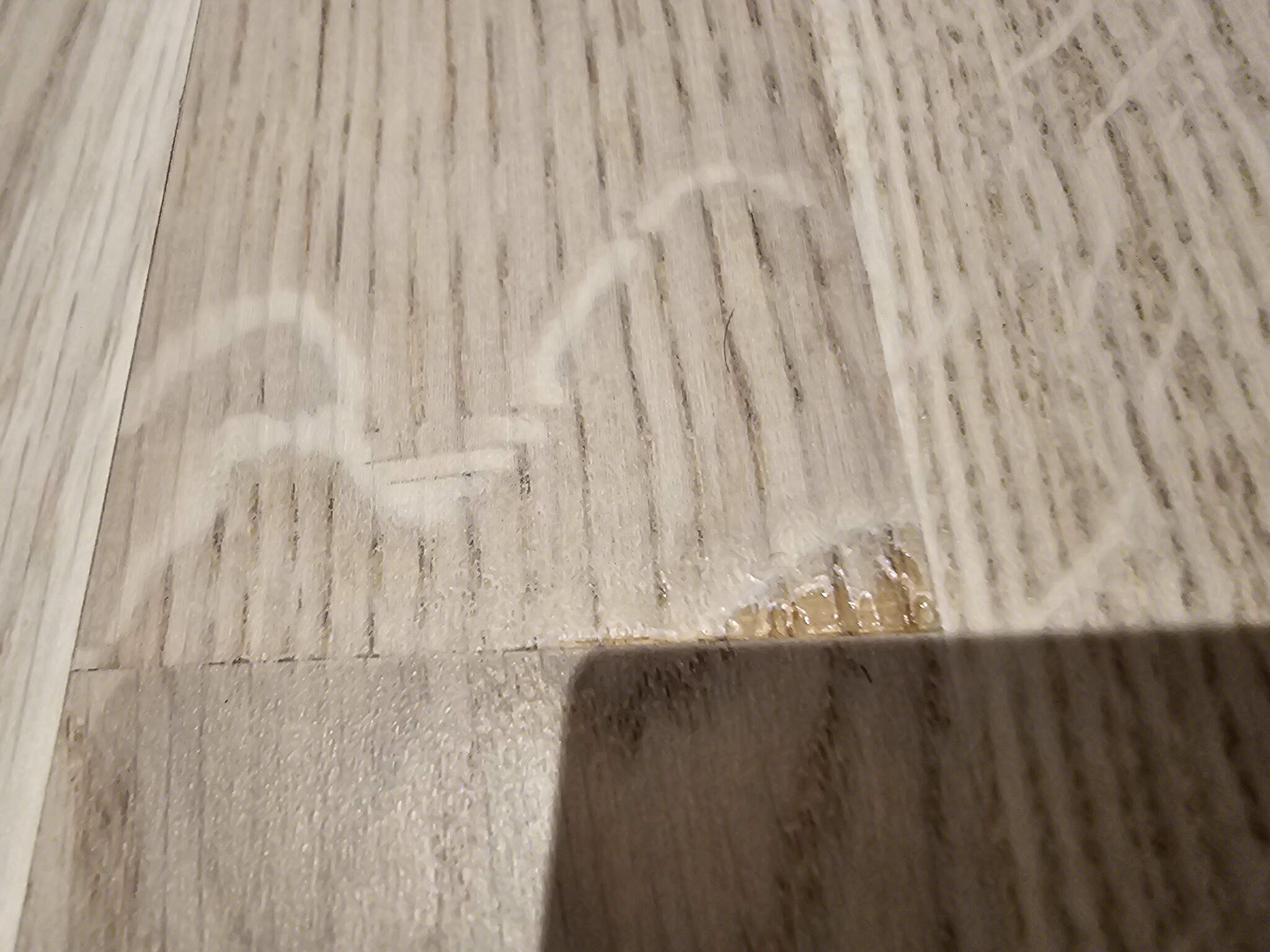

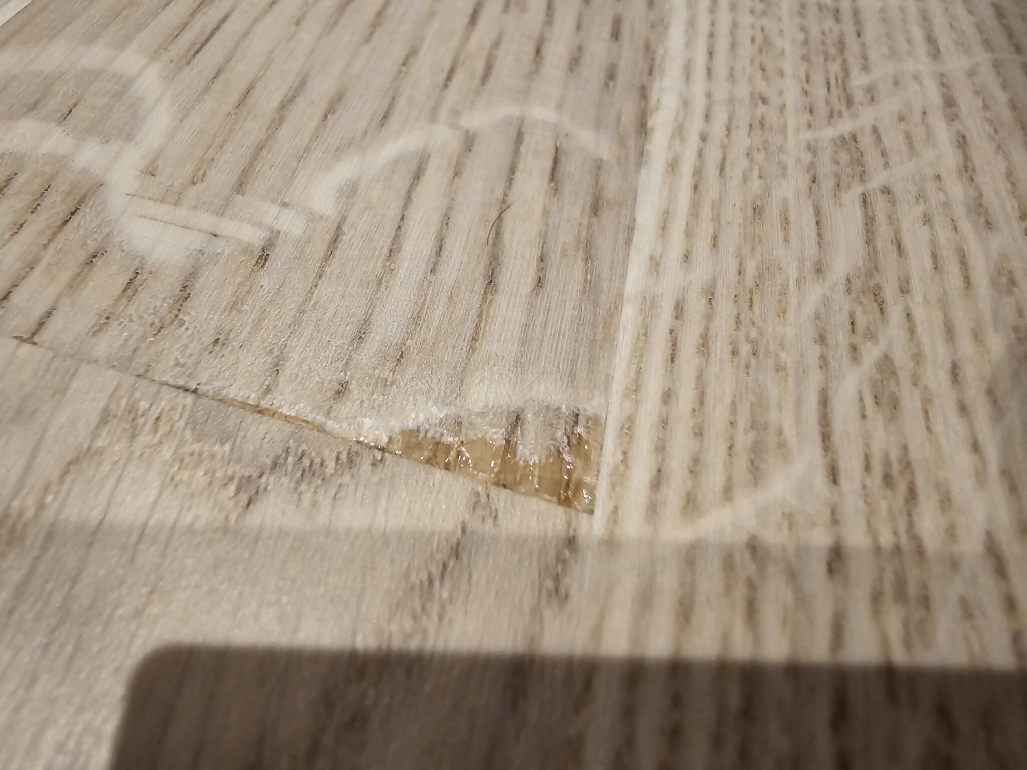

Golvet är ekparkett i ett kök. Ingenting har mig veterligen droppat eller fallit på denna kant. Lite väl välavgränsat för att bara vara en fläck. Jag tänker att det borde ha passerat gränsen om det var en fläck. Den glänser lite i belysning. Har tidigare inte uppmärksammats och jag har städat en hel del i området med torrmopp och dammsugare. Golvet är helt nytt (ett par månader)
Reklamationsärende?
Reklamationsärende?
Min gissning är att hörnet rest sig och det sedan slipats ner. Kanske redan då tidigt som i tillverkningen men inte omöjligt att om hustillverkaren lagt golvet och det skett en olycka så har de åtgärdat enligt bästa förmåga istället för att börja om och byta ut brädan.
Då låter det som ett garantiärende. Borde kanske reklamera det så fort som möjligt. Är det enkelt att byta ut eller måste halva golvet rivas ut?T TypRätt skrev:
I alla fall måste man plocka upp allt som är lagt efter den biten, antar att det är något spontat klickgolv. Det kan ju vara så att du istället erbjuds ett prisavdrag eller kan föra det på tal själv om du möts av en vägg av ”nej, det skulle vara en orimligt stor åtgärd”. Även om du kan leva med det kanske en framtida potentiell köpare av dig inte ser det med lika blida ögon, så en värdesänkning är det ju allt.H Humsipums skrev:
