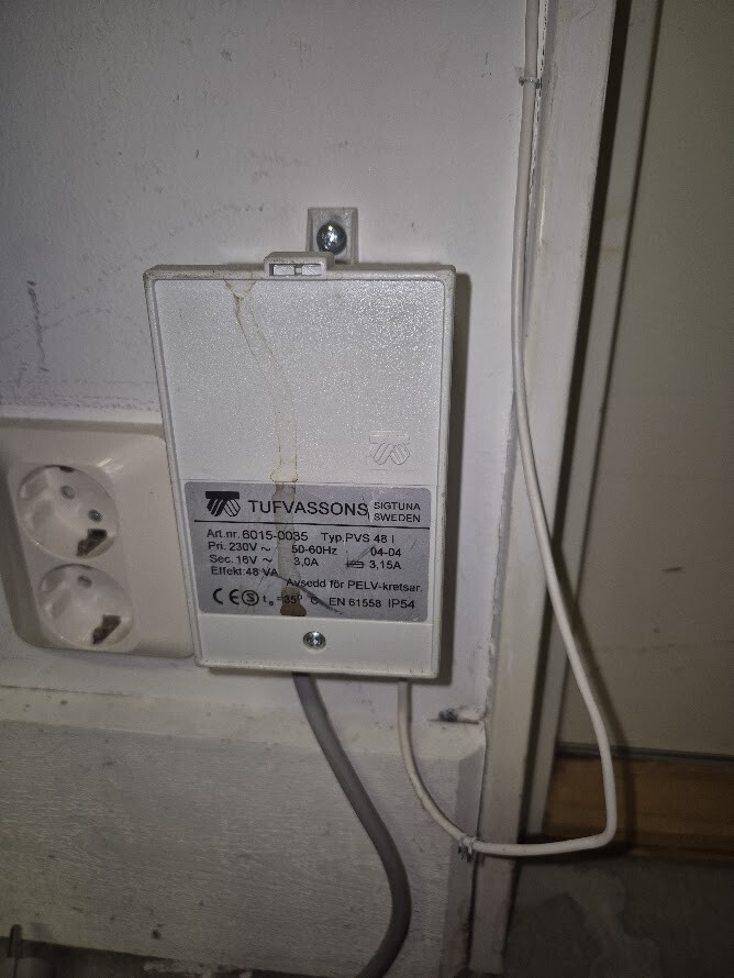

Det är en transformator som omvandlar 230V växelström till 16V växelström. Var tar utgående sladd vägen?
Hobbyelektriker
· Värmland, Molkom
· 27 085 inlägg
Platsen den är monterad på ger vibbar att den har matat en dosa från televerket, t.ex om ni tidigare delat telefonledning med nån granne. Går det att följa kablarna?
Det är en transformator med 16V och 3A ut, troligen har den används för att strömsätta något i garaget. Det står att den är avsedd för PELV-krets, alltså kan det vara en tidigare strömsatt garageport eller annat som behövde automatisk bortkoppling om något skulle bli fel?
