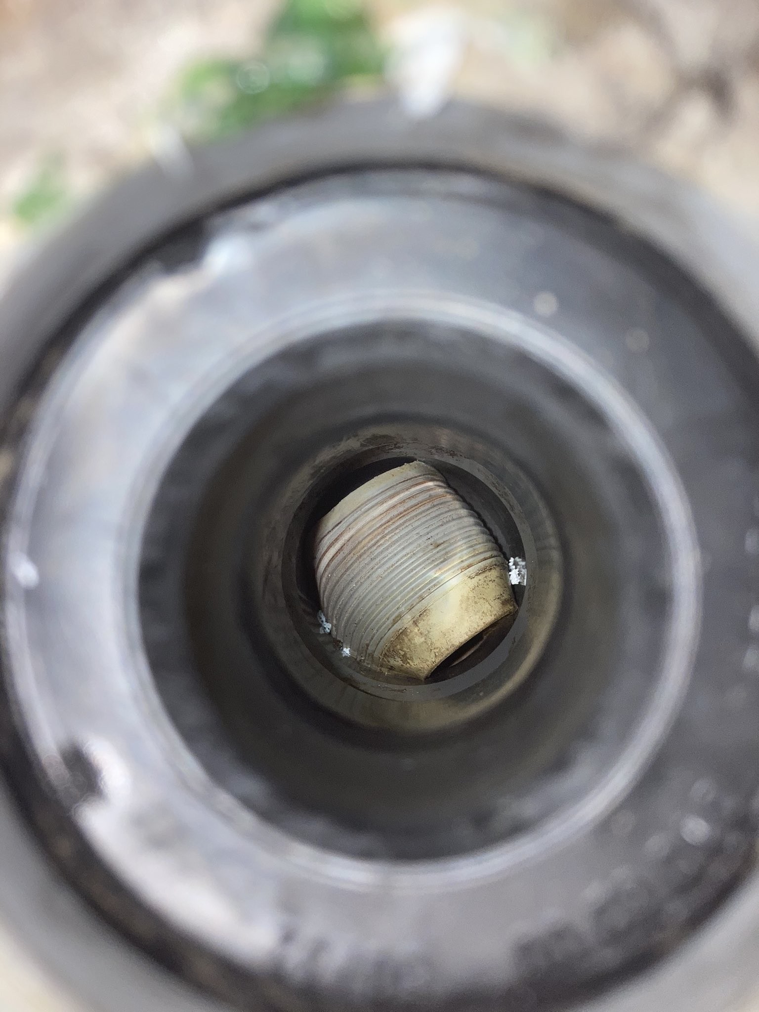

Vet någon vad det är på botten där?
  • En titt inuti ett rör med tappliknande objekt i botten mot suddig bakgrund.
Nån form av gängad plugg. Du får förklara vad det sitter i och helst med fler bilder

Sitter i avlopp till handfat i badrum
Om du vrider på den så ser det ut som det är spår för en insexnyckel
Påminner om en gummimuff som sitter runt handfatsavloppet där det är nedstucket i golvet. Jag tycker att det ser ut som att den är komprimerad i övre delen av bilden, det stöder gummi-teorin. Troligen har någon tryckt ner ett rör lite snett så att muffen följt med, den borde gå att få upp utan alltför mycket problem om det är just gummi. Är det hårt material ser det betydligt svårare ut...spräcka och fiska upp bit för bit?
Ser ut som en gummimuff som sagt...........

Misstänkte det också, luktat mycket illa i badrummet och har bytt vattenlås och rubbet 3 gånger så misstänker att det kan vara just något med det. Var lite osäker och ville inte börja pilla utan försäkran men vid närmare åtanke tror jag också att det är en gumminippel som hamnat fel..

Håller på och sliter som ett djur med att få upp den. Knivar biter ju inte på den. Den vrider bara på sig. Väldigt trångt också så tångar m.m går inte att få ned.
Du kan försöka böja till en metalltråd så du får som en krok att haka fast den med, det är väl ett hål i den ?
Värt ett försök.

Fick loss den. Var en gumminippel som hade tryckts ner av ett snett rör som ovanstående påpekade.

Tog en krok och drog för kung och fosterland så nu är den loss
