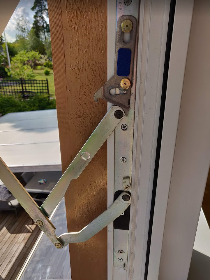

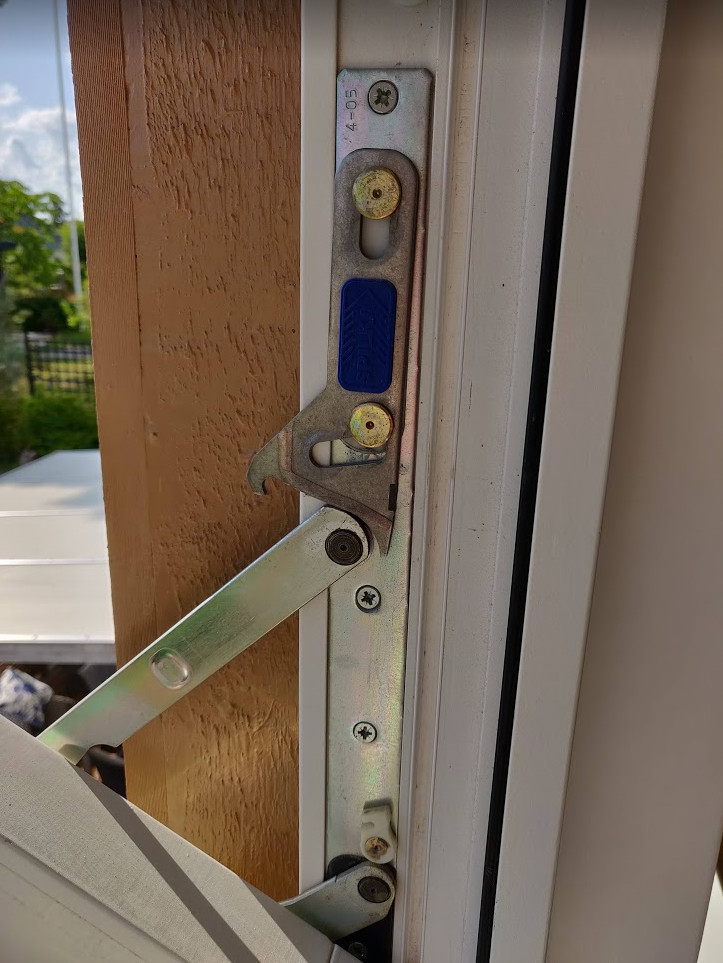

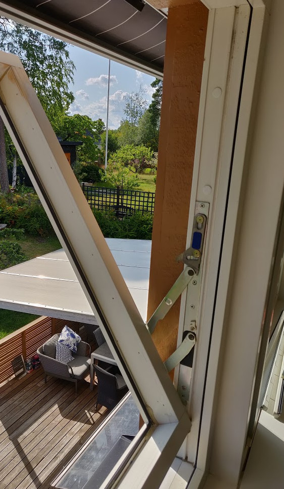

Lite osäker om vad ett H-fönster är, men nedan kommer lite bilder:
Just dennaa glaskasett är urplockad eftersom jag ska byta.
Normalöppet fönster:
Närbild på delvis öppet vitt fönster med synliga beslag och trädgården utanför.
Här har jag vridit runt fönstret:
Närbild på öppet fönsterbeslag med synliga skruvar och en vridbar spärr, urtagen glaskasett.
Bild på lite avstånd där jag vridit runt fönstret
Uppvridet normalöppet fönster med utsikt över trädgård och altan.
det är ett h-fönster ,där flera varianter på gångjärn men gångjärnen är ju fästa i sidorna som får lossas och de två beslagen som går i styrskenerna får lossas (alltså de beslag som sitter högst upp i hörnen när bågen är stängd)
