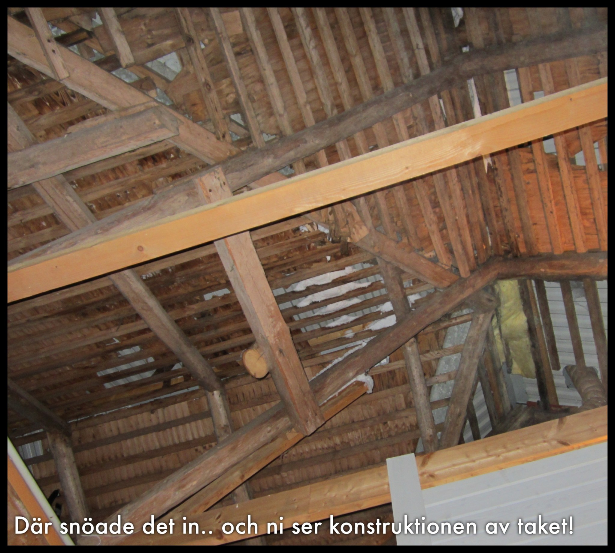

Såhär ser det ut idag, inne i "logen".. dvs takdelen.. och det finns ju lite av det gamla pinnarna kvar.. men ett riktigt under plåten skulle inte skada.. som kan ta hand om lite missyrande snö (ska påpekas att det snöade in, men har aldrig regnat in där..)..
För tanken är ju som sagt att vi ska bygga innertak också.. och värma upp/inreda delen där nedanför.. :)
Jag tycker det ser ut som om snö trängt in under taknocken? Isåfall är tätband som Oldboy föreslog rätt lösning, det är en tätning som följer plåtens korrugering och kläms fast av nockplåten.
Skulle snö ha trängt in utefter ränndalen borde det väl inte bara varit snö längst upp?

Det tyckte vi med.. (Man ser ju hur blött taket är där till vänster - och det är inte vid takrännan) men men faktum kvarstår.. Nockplåtarna ser ok ut.. Dock vet vi inte om det är nockband där eller inte! Vi har däremot inga läckor på annat håll längs nocken ..Inte åt nått håll..
Därför vi ringde försäkringsbolaget.. Byggföretaget de skickade ut för koll..var de som nämnde att vi saknade ett underlag under plåttaket som kunde ta sån snö/vatten som kom in lite på avigvägar.. (Innan de når de viktiga delarna av byggnaden..) Så nån form av board under kanske?
De hävdade att de flesta husen kan inte gömma sig från yrande snö oavsett nockband eller tätning (och de hävdade att det gällde nybyggda likväl som gammal hus, så det var inte unikt för just vårt hus)
..men rännorna kommenterade dom oxå, främst som ett potentiellt problem framöver .. (Vilket vår besiktningsman oxå sa).. Så börjar man pyssla med taket får man väl se över även dom!

De sitter bra såvitt jag ser.. Det som saknas är nått under! Så om man lägger nått under (oavsett vad man väljer) så skruvar man troligen inte på exakt samma ställe (iaf är det svårt att se!).. Antar att taket idag är skruvade på de där tvärliggande lite kraftigare "pinnarna" man skymtar vid det nakna taket på bilden (där man ser plåten)
Det lät som om det fanns för uteplatstak iaf.. De är ju av korrugerad karaktär.. ( frågade på bygghandeln när vi byggde uteplatstak) måste vara nått liknande? ( som sagt, kan mycket väl finnas sånt här redan.. Men det vet vi ej!)
Med vänlig hälsning, Sandra
Jag hade satt dit nockband och observerat läget vidare. Jag skulle tro att det inte gör jättemycket om det tränger in lite snö eller vatten i den där konstruktionen, det är ju så öppet att det borde torka upp rätt snabbt igen.

Det ÄR ett problem redan :(
Det är en lgh under.. (Med bostadgäst) Som har isolering på sin lgh öppen.. precis under läckan...uppåt..hela lgh! Inkl nybyggd bad sen ett par månader.
Vi har fått lägga ut presenningar för snön så det inte ska rinne igenom isoleringen... Och Trappans avsats till lgh har "öppen" spånskiva precis under (nylagd i höstas - i väntan på ytskik) och obehandlade trästeg på trappen.. Och allt det där har varit fruset nu när det varit kallt..Och vi har fått skotta flera gånger för att det landar precis på trappen.. och på den polerade betongen nedanför! helt livsfarligt för den som bor där (som dessutom går med kryckor).. Glashalt :o
Trämässigt (takstolar osv) kommer det torka fint framöver.. :) ..om det nu inte blir snöoväder igen.
Men vi ska ju bygga in och bygga innertak över hela "logen" så sen ser man ju inte hela taket längre..och då kändes det som om man måste börja med taket så att inte resten blir förstört efter ett par år för det fortsatte snöa - för då ser vi ju inte problemet förrän inte förrän det är för sent :/
Vem kunde tro att lite snö kunde vara då elak :x
Nu vet jag ju visserligen inte hur det ser ut. Men är det inte enklare att bygga ett yttertak ovanpå den inredda delen? Räcker ju med ett lager underlagspapp eftersom det är skyddat från sol.
Att det yr in snö i sådana där ladugårdar är nog varken skadligt eller ovanligt!
