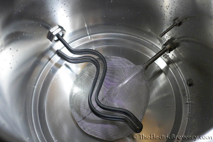

kan man ta hål i en gryta (diameter 45cm) med en sånhär?
· Västerbottens län
· 18 051 inlägg
Är grytan 45 cm eller ska hålet vara 45 cm?
Frågan är väl hur tjockt är materialet.
Hålsåg med kylvatten och lågt vartal tar sig genom väldigt tjocka material.

grytans diameter är 45cm och hålet skall var 40mm.
Skrev grytans diameter så man skall få en känsla för hur välvd ytan är.
Har bara skjutmått men skulle säga den är ce 1.2mm rostfritt.
Inbillade mig en hål-punch var bättre än hålsåg men jag kanske har fel?

Om du skall göra hålet för elvärmestaven så tror jag nog att en hålsåg blir bäst. Det skall vara en HSS bimetall hålsåg av bra kvalitet om den skall klara rostfritt. De finns med 40 mm diameter. Lågt varvtal och någon typ av skärvätska av den sort som används i metallindustrin.

- i mitt fall blir det öl-bryggning och just denna gryta skall bli vörtkokare.
Blir det bra så bygger jag mig en HLT oxå men det är nästa projekt.
Två hål till dessa element tänkte jag:
http://www.pecoservices.co.uk/spare-element-mashing-bin---eb5-21-p.asp
Sedan ett 1/2" hål för att tappa ur vörten och dykrör för temp (men det hoppar jag nog över)..
Klarar jag 40mm så borde 1/2" vara enkelt..
Så det där med hål-punsh är alltså inte rätt väg utan hålsåg gäller då alltså.

Hålpunch för tunnplåt av Jula-kvalitet har nackdelen att man behöver ta i för allt man är värd för att få hål på något tjockare än ölburkar. När man väl fått hål så är det lögn i h-e att få ut plåtbiten från verktyget. Kanterna har massor med grader. Hålsåg av bi-metall är alla gånger ett bättre verktygsval. Även Bosch duger. I nödfall även utan skärvätska, men det sliter hårt på verktyget.

Jag är tveksam till att borra i rostfritt, kräver specialblad, extremt långsam fart samt kylning, annars blir bladen slöa på nolltid.
En variant är att nöta sig igenom med en vanlig håltagare för keramik, finns för 43 mm hål.
Bäst är hålpunch!
Julas och Biltemas varianter är lite klena.
Bauhaus har bättre kvalitet, klarar 2mm plåt, för 35 mm hål: http://www.bauhaus.se/halpunch-35mm.html?nosto=nosto-searchpage-1
Sista millimetrarna av hålet kan man nöta bort med någon sliptrissa.
Bäst är hålpunch!
