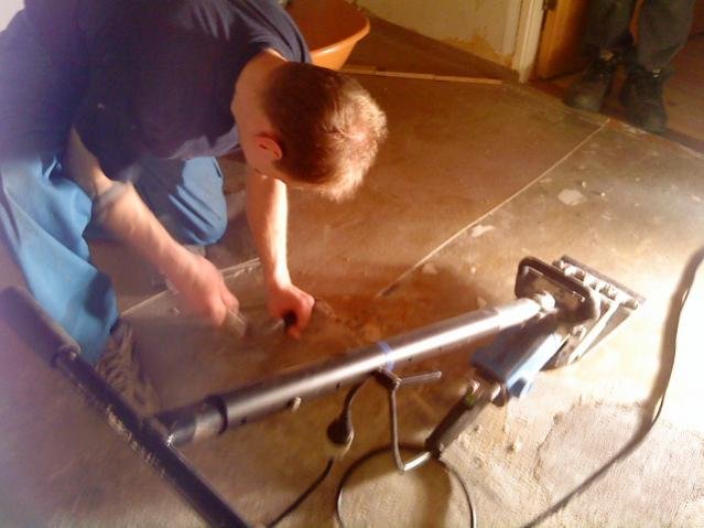

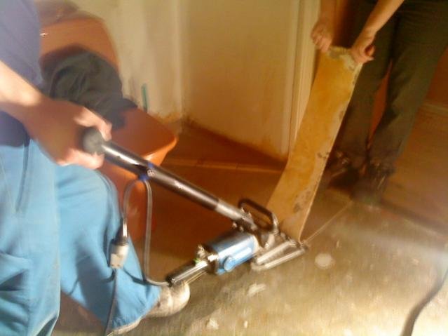

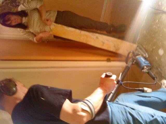

Jag tycker inte heller att du ska fuska. Och så dyrt blir det inte heller. Att plocka bort befintlig plastmatta behöver inte vara vare sig dyrt eller svårt. Hyr en maskin som heter stripper i golvaffären. Kostar 200:- för en halvdag. Om det funkar så kan du se bilder här

Kan hända att att det inte var för maskinens kull det användes hörselskydd, kan vara så att hon tjöta lite mycket på honom också......hilife skrev:
