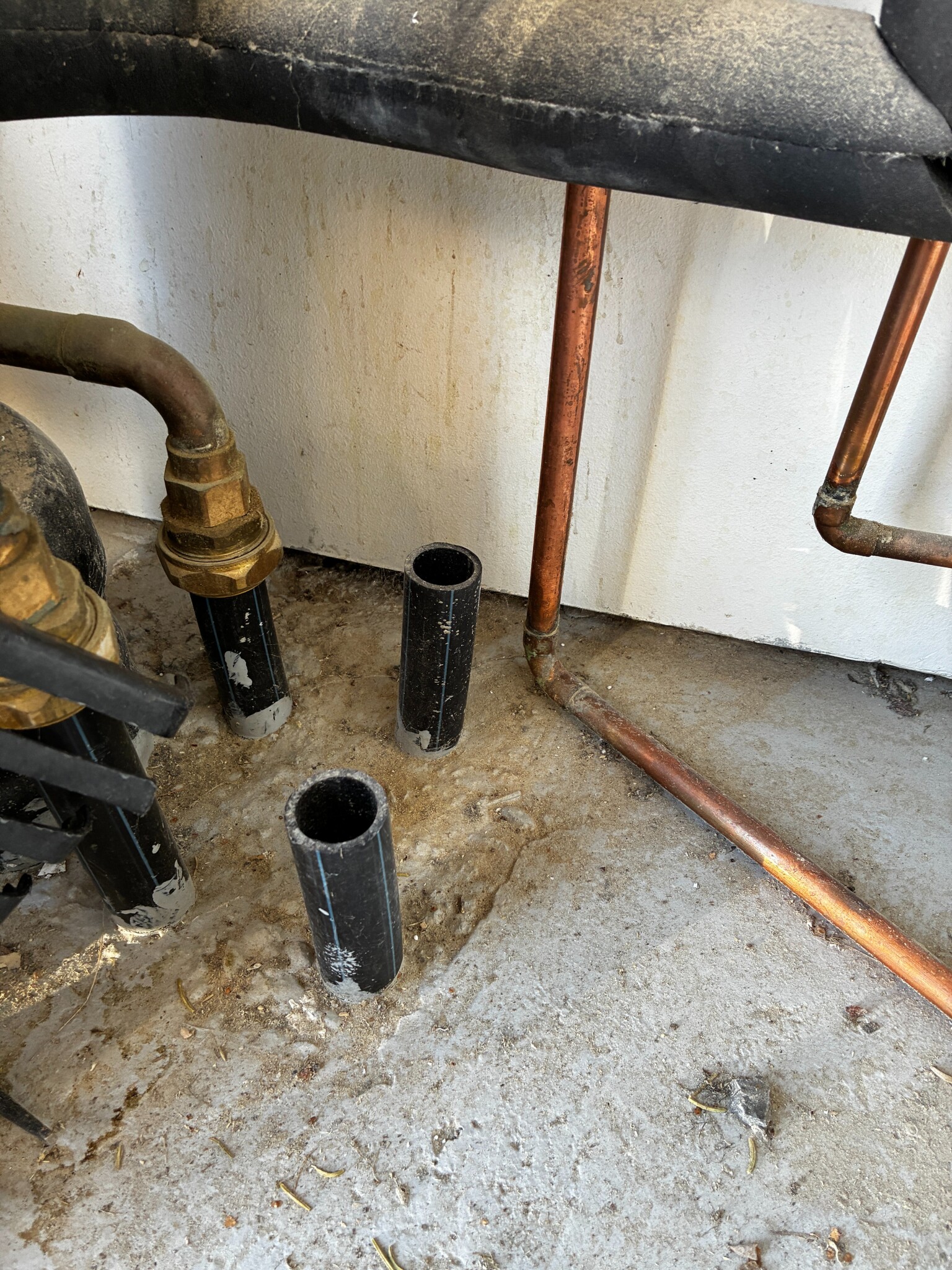

Jag har två PEM-rör 32×3 mm för bevattning som kommer upp ur garageplattan. Rören ska kopplas ihop ovanför plattan och avståndet mellan dem är ungefär 15–20 cm.
Jag funderar på två alternativ:
  • Två 90° PEM-vinklar med en kort bit PEM mellan.
  • Övergång till kopparrör (ca 15–20 cm) och sedan tillbaka till PEM.
Vad skulle ni ha valt och varför?
Finns det någon annan lösning som är enklare eller mer driftsäker?
Om någon har bilder på liknande installationer tar jag gärna emot dem.
Två svarta PEM-rör 32×3 mm står upp från garageplattan bredvid kopparrör och andra ledningar.

Det går ju bra på båda sätten men när du ändå måste ha plaströrskoppling i två ändar är det onödigt att kludda med flera typer övergångar. Så två vinklar och en slangstump ser ut att vara perfekt där och nog billigare också.
Rowah och 1 till
PEM hela vägen, 2st 90-vinklar+kort bit kommer att vara minst problem och säkert.
