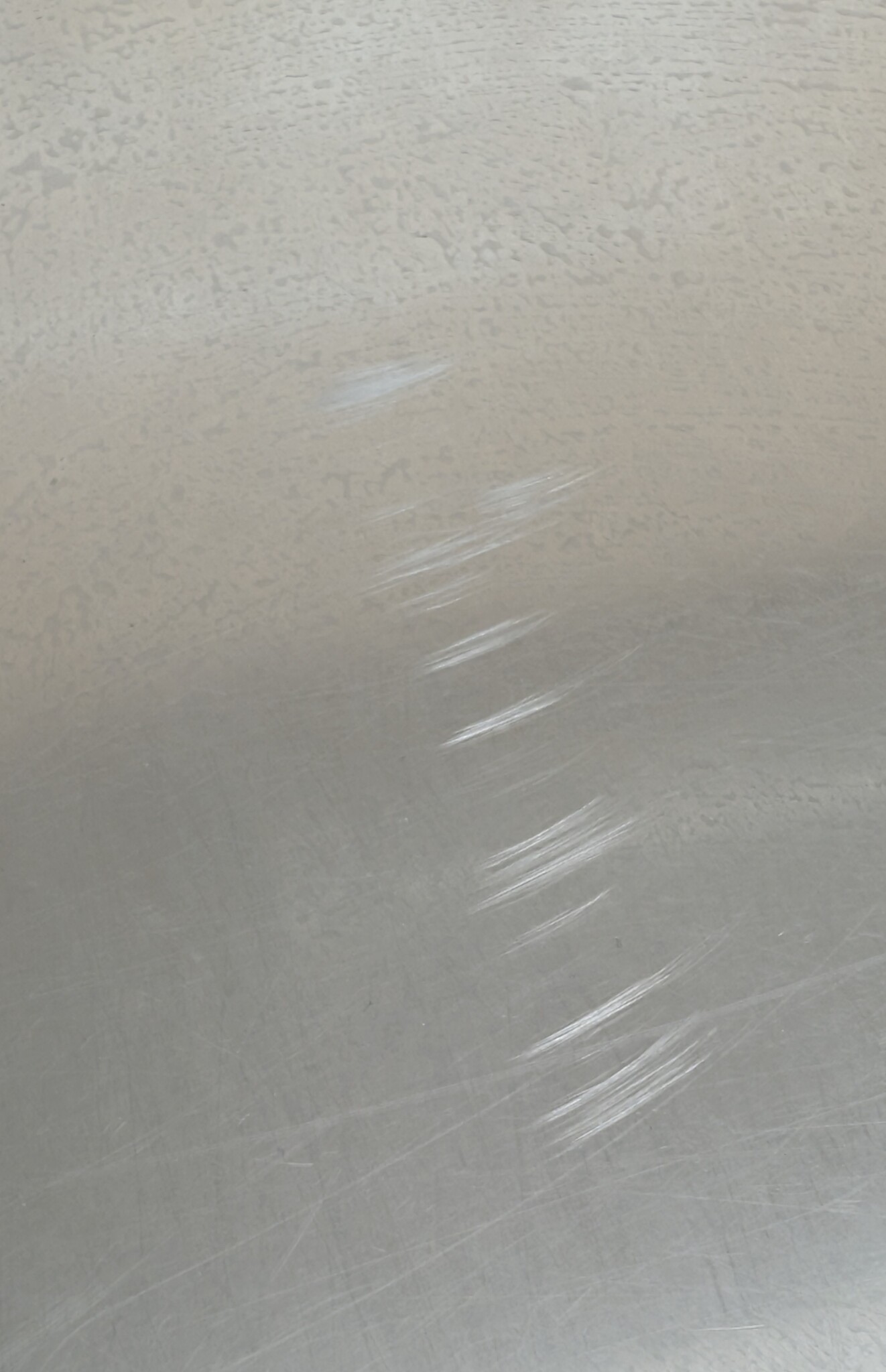

Går det att slipa bort några repor på rostfri bänk med fint vattenslippapper eller liknande? Råkade lägga ner en slipmaskin som inte hade stannat riktigt.
  • Repor på rostfri bänk orsakade av en slipmaskin som inte stannat.
Flitigt polerande med Autosol eller liknande borde i alla fall göra reporna mindre synliga eller helt slipa bort dem beroende på hur djupa de är.
Provade slipa en rostfri tvättho en gång, det skulle jag inte ha gjort. Det blev inte bra, lärde mig sedan att det är själva ytoxiden som är rostfri inte plåten rakt igenom.
Är det vanligt 18/8 stål ska det inte vara något problem att putsa annat än att den putsade ytan blir blankare, materialet är rostfri plåt rakt igenom. Har gjort det själv på äldre bänkar med gott resultat. Möjligen att de nyare inte är gedigna.
