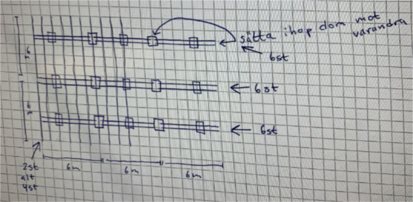

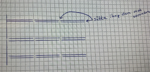

Okej dom blev pinsamt dåliga men tänker att dom är bättre än inget i alla fall..
Så här tänker jag de 3 understa limträbalkarna. Dvs 6st limträbalkar som bildar en. Totalt 18st i nedersta lagret.
Lager två lägger man över så här, fast självklart över hela. Två st 6m eller fyra st 6m som sätts ihop på samma sätt som det nedersta lagret. Sedan ha överhäng på sidorna. Huset kommer vara 15,6*8,4m. Så det blir ju 1,2m på kortsidorna kvar och 1,8m på långsidorna. Plintarna måste ju vara under skarvarna men sedan placera ut dom symetriskt. Dock inte ända ut på kanterna utan precis som här: https://sr-k.se/oddny/wp-content/uploads/2019/02/5.jpg har lite överhäng som sagt. Här har dom 4,5m mellan plintarna men med mindre dimensioner: https://www.traguiden.se/konstrukti...grundlaggning/grundlaggning/oppen-plintgrund/ (Bild: https://www.traguiden.se/globalasse...und/grunder-utf-oppen-plintgrund-g08_luft.png)

Ändsprickor kommer du att få om du inte tätar ändträt för där fukten fritt kan gå in och ut, där spricker det.
Jag får inte ihop det ska bli 18 stycken 6 meters. Ska det vara dubblerade limträ?
Limträ skarvas med stora plåtar och genomgående skruv.
Ingen fara att borra i ändarna, där är det låg belastning.

Du behöver inte limma, det tillför inget.
MEN dubblerar du bredden blir balken dubbelt stark.
Dubblerar du höjden blir den fyra gånger starkare.
Om du tänker bort 90x315 så finns det 140x360 eller 115x405 som inte behöver dubbleras.
Håller du fast vid 90x315 så är det bättre med 5 bärlinor då kravet på nästa ”lager” reglar blir mindre.

Att limma ihop 2 på höjden har du inte grejor till, glöm det.
Minsta lilla en av balkarna är lite krokig behövs stora krafter att pressa ihop limfogen.
