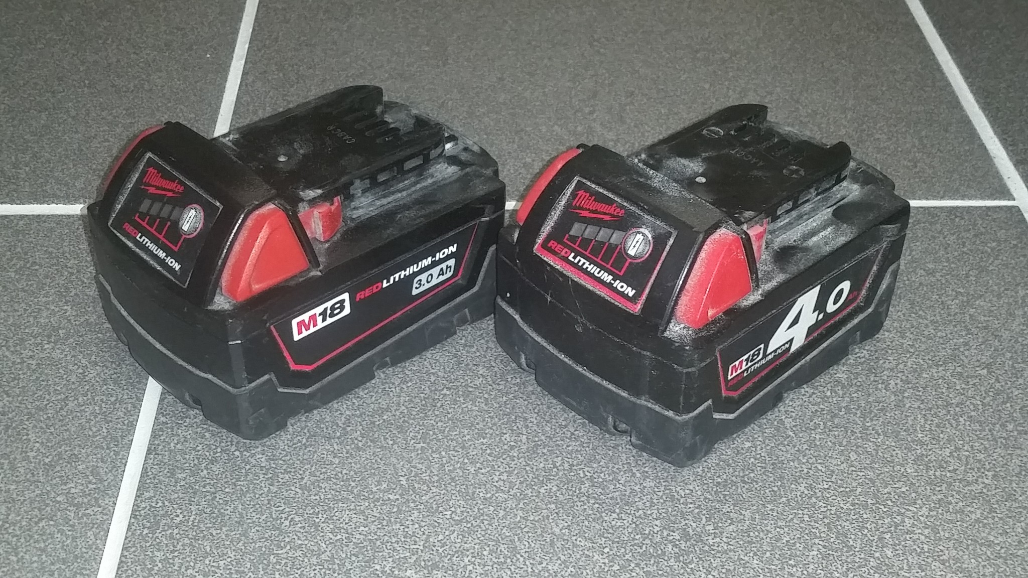

Funderar på att seriekoppla 2st batterier till skruvdragare för att testa men är rädd att skada dom.
Någon som har kunskap och kan svara på om det är en dum idé?

För att provköra så går det bra, problemet börjar när det ena batteriet är urladdat då driver det andra det tomma batteriet med omvänd spänning.

Inuti batteriet finns det en skyddande krets som nog är robust. 36V i fel riktning hade väl vart det värsta scenariot som kan inträffa(?). Ingenjörena har nog planerat att batteriladdaren kan ha fel polaritet så det finns skydd för det.
På ett av mina batterier så + & - märkta och det verkar stämma som du skriver för + är inte anslut i laddaren.C cpalm skrev:
Vad jag kunde läsa mig till är att de två yttre terminalerna matar verktyget, vilket tydligen är någon sorts informell standard dessutomP-plats skrev:
För att utvecka det jag skrev ovan så verkar det alltså vara så att skyddkretsen inte hindrar dig från att djupurladda batteriet eller ladda det med omvänd polaritet, men om du gör det så kommer kretsen att vägra ladda batteriet.
