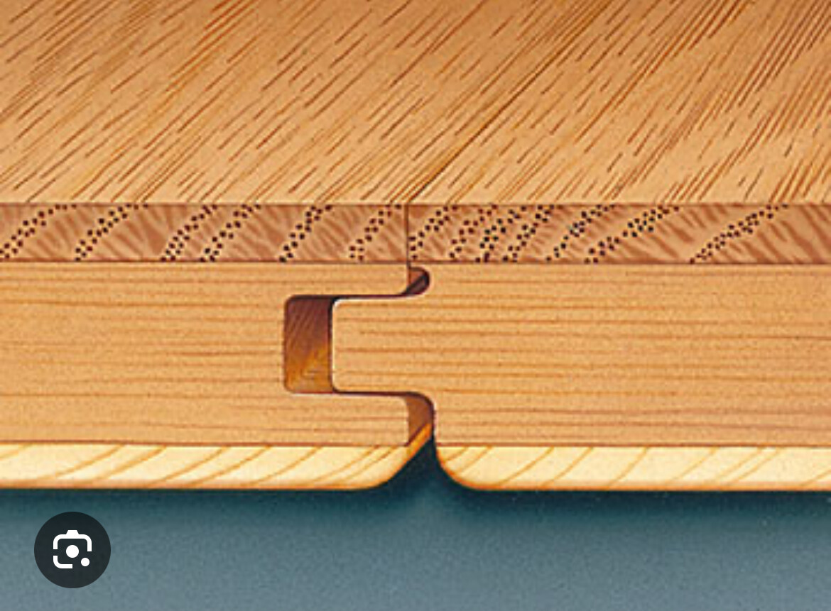

Sponten är? Den sidan där den går in i den andra biten?

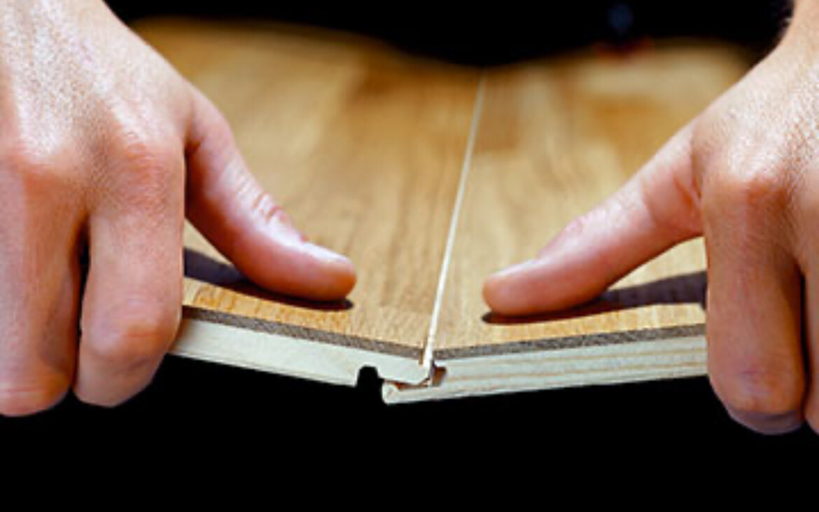

Spont eller spontat virke är brädor med spår (not och fjäder)som sammanfogar parkettbrädorna..
Kährs har ju sin Woodloc® 5S.
Händer visar två stycken parkettbrädor som sammanfogas med not och fjäder teknik.

Parkettbrädor med not och fjäder, visar koppling med spontat virke.
