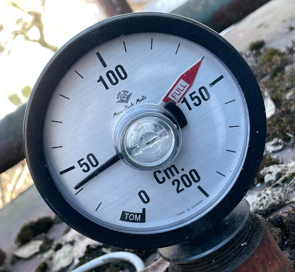

Godkänd cistern utomhus. Eldningsolja Vinter i Älta.
Cisternens mått torde vara korrekt:
Br/Dj 101 cm, L 2 m, H 155 cm
Tanker rymmer totalt 3 000 L
Någon som kan vara intresserad så den kommer till användning? Pannan har sagt upp sig.
Tacksam för återkoppling från någon som kan ge råd.
Mätare på en cistern med visare som pekar på 150 cm och ordet "FULL" markerat. Indikerar nivå av eldningsolja utomhus i Älta.

Om du har oljebrännaren kvar är det nog enklast att elda upp så mycket som möjligt... 40 L är nog svårt att få nån att hämta.
Jag skulle tro att du har mer än 40 L, hur stor är bottenytan på tanken?
AvsAnnelie AvsAnnelie skrev:
Hej! Tack för svar!
Skrev till de mått jag noterat. Trodde mätaren visade rätt 😳. Fel alltså?
Mätaren visar cm, du har väl 700l åtminstånde och borde kunna få 4000- 5000kr i handen av rätt köpare
Mätaren visar höjd i cm, sedan får du mulitplicera med arean. 😉

Det borde väl vara närmre 800L? (10x20x40dm)
Minst 700l värde 4-5000kr
Mätaren visar väl höjden på fyllnadsnivån.
40cm borde vara ca 800L

Räkna i decimeter så ramlar det ut i liter...10*20*40=800 l...en dm³= en liter.
