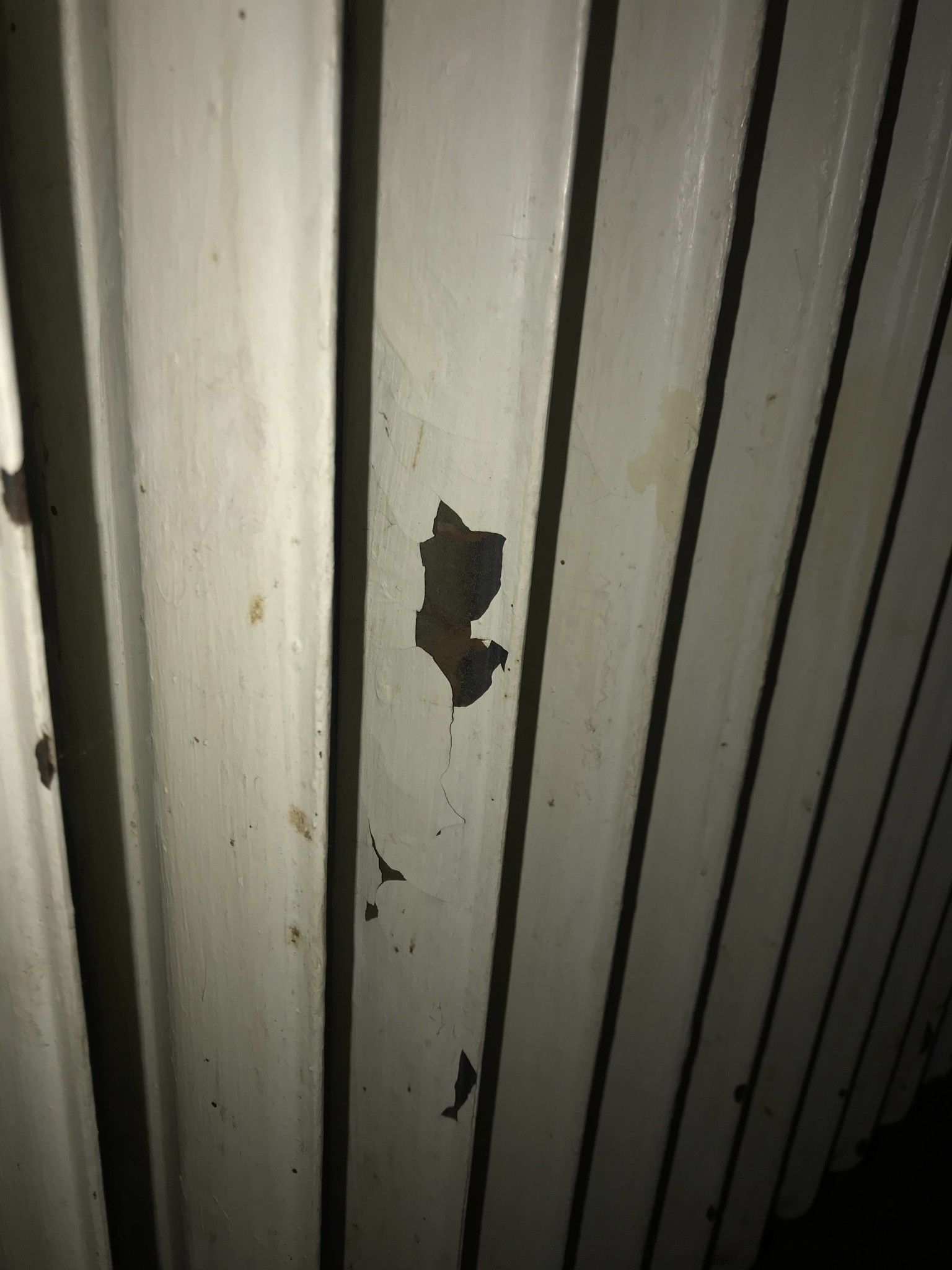

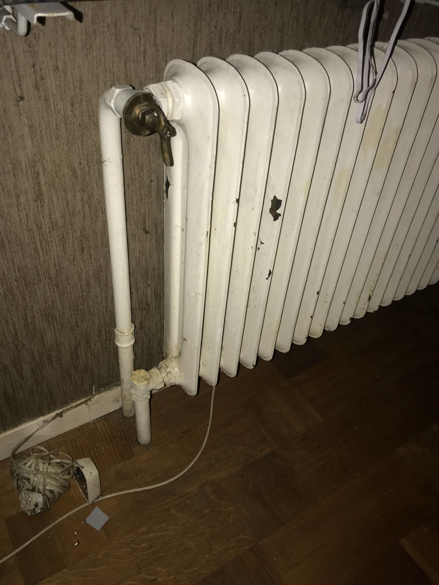

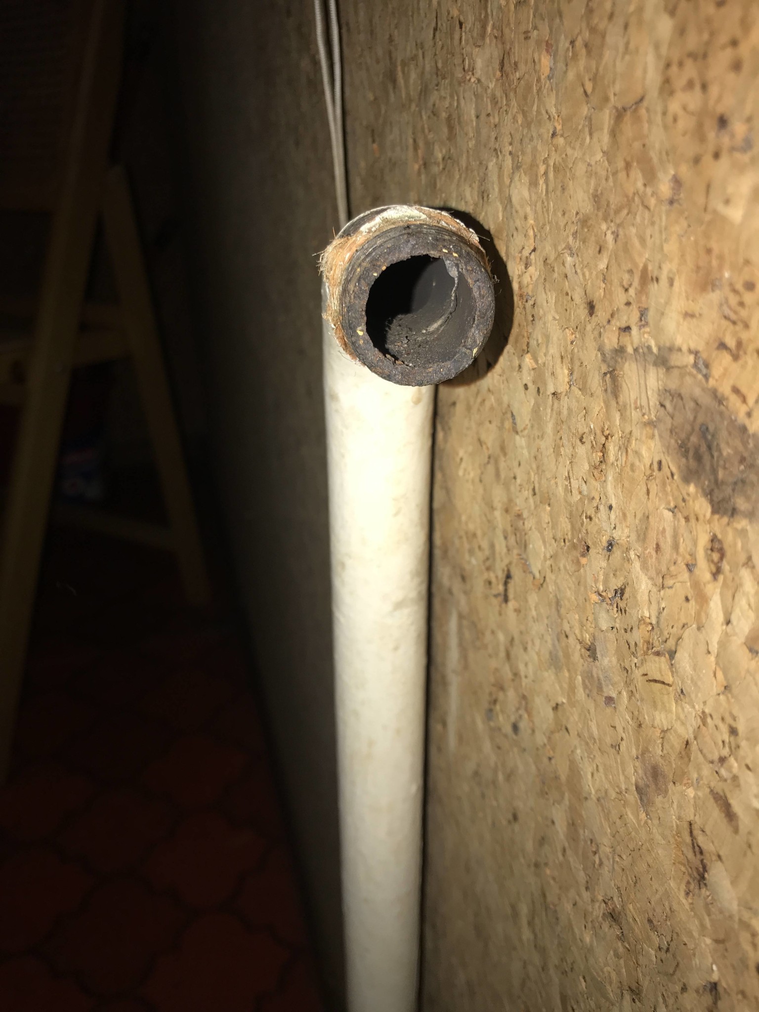

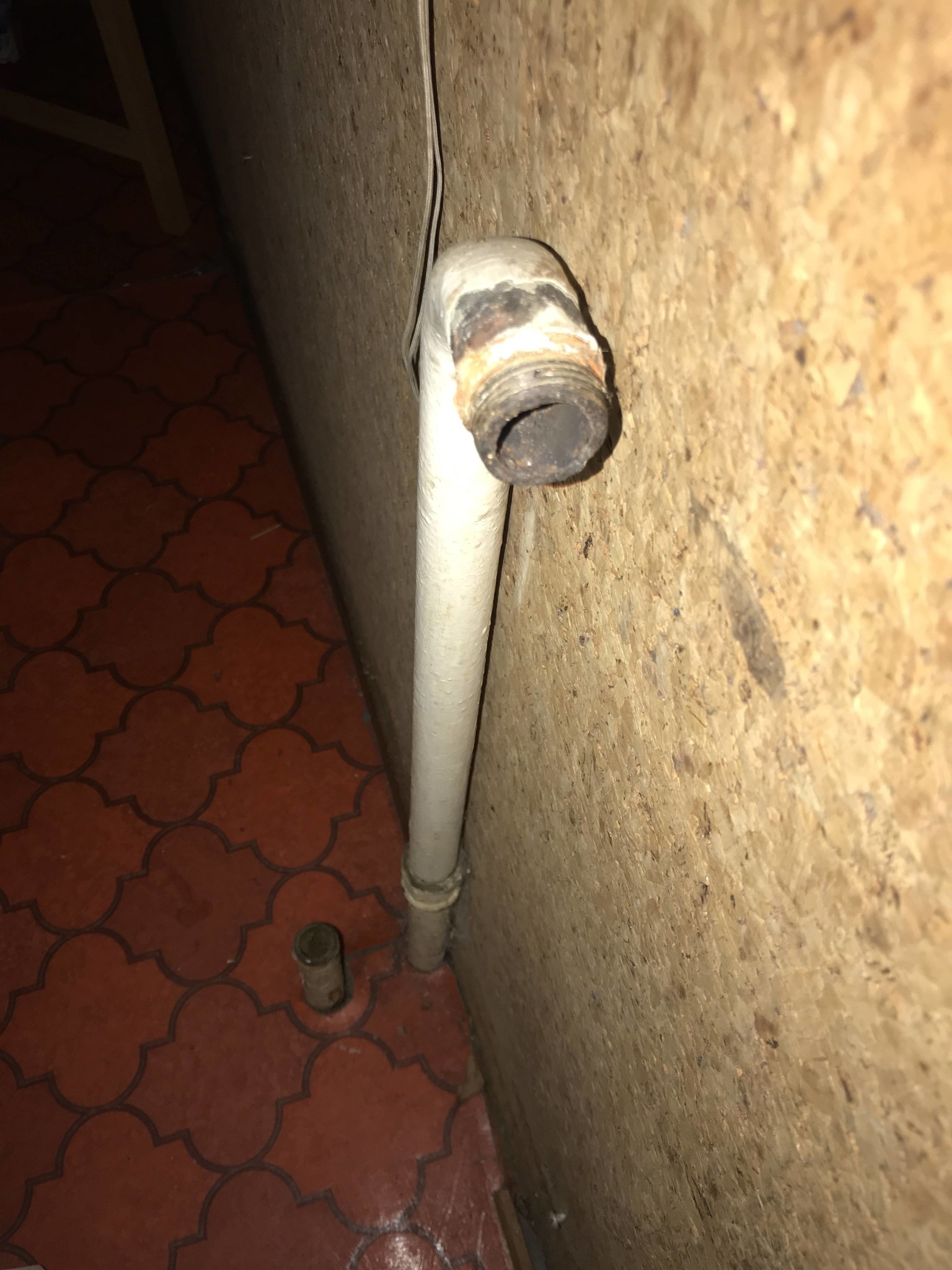

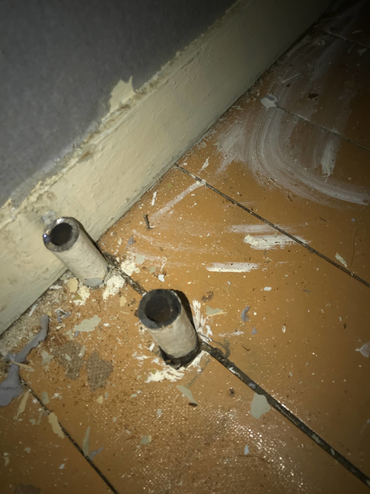

Här kommer bilder! Verkar som två radiatorer är avlägsnade. Kan vara för att förra ägaren var dement. Han har gjort många konstiga grejer i huset.
expansionskärlet är ganska lättåtkomligt men på vinden!
Väggmonterad radiator med avlägsnade sektioner, synliga rör och sladdar på trägolv.
Flagnande vita radiatorer med synliga skador på färgen, vilket indikerar eventuell brist på underhåll.
Stående rör med täppt ände där en radiator verkar ha varit monterad, på kaklad röd-mönstrad golv.
Rörstickning genom vägg, möjligen där en radiator varit ansluten.
Två avklippta rör sticker upp från ett brunorange golv med spillror och avskrapad färg runtomkring.
Exponerade rörändar = avsågade rör. My bad!
