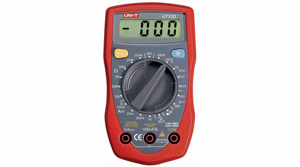

Kan man mäta 3 fas spänning med en multimeter som har 500V AC men är CAT 2 300V?

Multimetern klarar att mäta max 500 V säger den, då är det 500 V som gäller. CAT-märkningen anger vilken överspänning den klarar av, dvs vilket skydd den har mot t.ex åsköverspänningar när man mäter. Denna överspänning är störst i mätarskåpet och minskar ju längre in i installationen man kommer.
CAT II betyder uttag i en (bostads)installation där man vid en nominell spänning på 300 V förväntar sig en viss storlek på överspänningen, 2.5 kV. Då vi har 230 V så kan du alltså använda denna multimeter i ett uttag för 230 V. Du kan även mäta 400 V i ett trefasuttag, för överspänningen är relaterad till jord.
CAT I gäller i apparater som är anslutna. Då överspänningen förväntas vara lägre så säger instrumentet att det klarar 600 V där. CAT I och 600 V innebär att man förväntar sig en överspänning på max 2.5 kV igen. Så här har du marginal och skulle kunna mäta högre spänningar mot jord, men det har vi inte i bostäder.

Jonaserik: Nu missade du nog frågan.
Cat 1 600V och Cat 2 300V innebär att den ska tåla en transient 2500V.
Om man mäter på nätansluta prylar så finns det en risk att åsktransienter dyker upp. Ju längre upp på nätet man är desto högre klassning ska man ha.
Det fungerar att mäta uttaget med den, men hör det när det är vackert väder.
