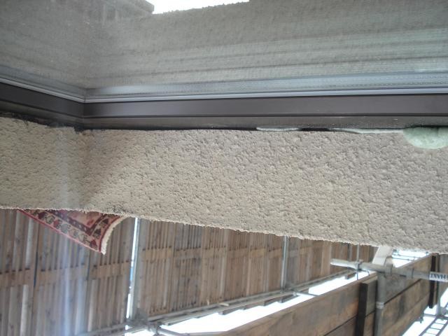

jag har precis bytt några fönster i mitt hus till alu-klädda
på utsidan har det endast blivit en glipa på 5mm runt om. och som ni ser på bilden så är glipan i sidled och inte rakt in.
i anvisningarna står det att man ska latexfoga insidan men utsidan måste vara en alu list för att det ska lufta.
Men det känns lite konstigt att göra en alu list på 5 mm som ändå inte går in till för det är så grov puts.
vad har ni för tips? är det ingen fara att latexfoga bägge sidor

Latexfog på utsidan är uteslutet, den krymper och pallar inte väder och vind.
Skall du foga utsida skall du använda typ "sikaflex".
Har du så nytt hus att ångspärren i huset är vikt ut i smygarna och sedan anslutet till fönstret ? Ja då skall du foga med Latex runt fönstret för att få en tät ångspärr i huset. Har du inte det, skall du inte foga insidan.
