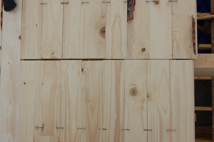

Har köpt ca 200 råspontluckor i ett par olika längder för att kunna förskjuta skarvarna. Dock visar det sig nu vid läggning att angiven bredd (540 mm) varierar upp till 20 mm mellan ändarna på samma lucka.
Paketen har legat ute i två veckor, väl paketerade, men självklart kan fukt ha kommit in. De ser dock torra ut. Frågan är väl mest om råspont kan svälla så mycket av lite fukt eller om man kan hävda tillverkningsfel på något sätt.
Att lägga tak med dessa luckor blir ett helvete rent ut sagt, men att köpa nya på egen bekostnad verkar inte heller så lockande.

Omöjligt att lägga ja, men om det beror på fukt som tillkommit på arbetsplatsen så är ju inte felet tillverkarens. Frågan är om de kan svälla så mycket? De har ju stått skyddade (täckta med presenning)

Nu har jag mätt med fuktmätare, och den visade 20-25 % fukthalt i den ände som är bredare (den som svällt) och ca 15 % i den andra änden. Tycker det är anmärkningsvärt att denna skillnad kan ge så stor svällning men tydligen är det så.
Återstår att bevisa var/när fuktigheten kommit dit, men den förhandlingen lär jag väl förlora. Bara att bita i det sura äpplet (råsponten) alltså och köra igång eller köpa ny.

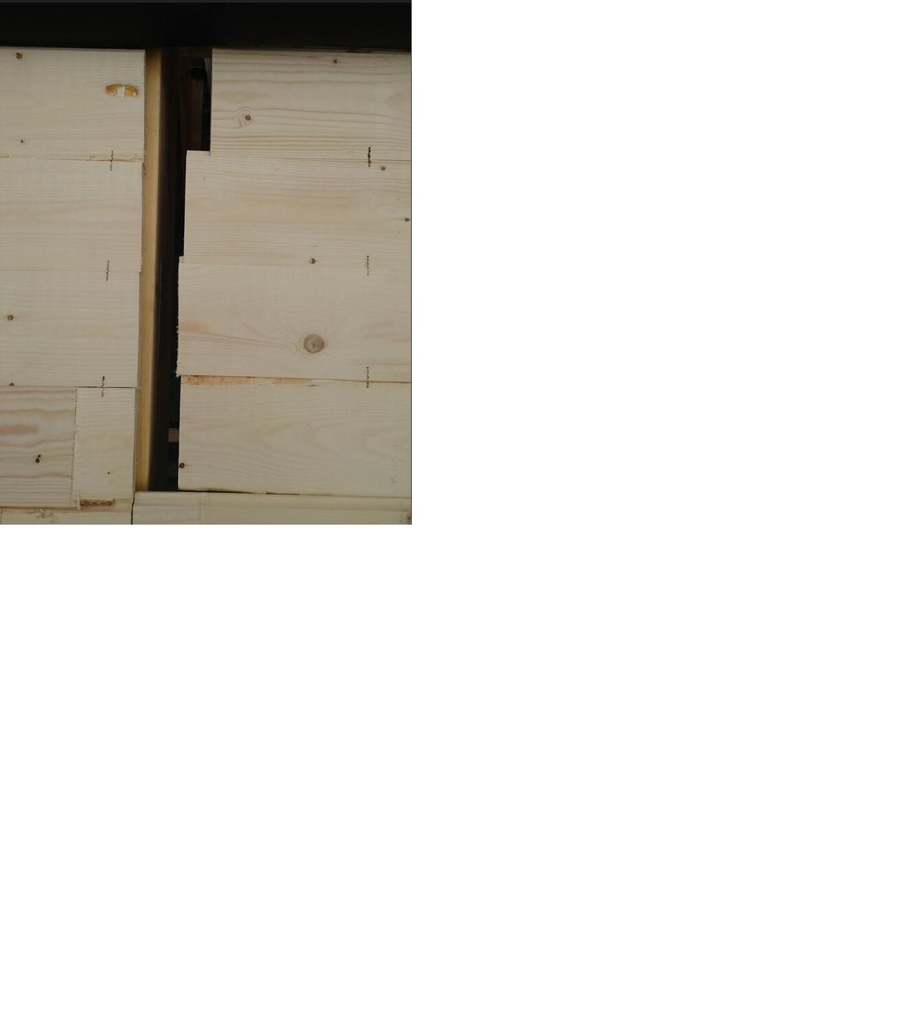

Jag har ifs bara varit med på 2 olika hus med luckor men båda ggr har det sett ut ungefär som på bilden....känns väl inte som något precisions matrl direkt....på mina egna har jag kört med råspont på löpmeter....
Jag hade klagat. Med lite tur får du nya luckor, eller så kanske de kan låta dig köpa nya till självkostnadspris eller liknande. Skadar inte att försöka. Det är ju inte heller säkert att det är ditt fel - har leverantören förpackat varorna så ska de väl kunna ligga ute.martinradbo skrev:
