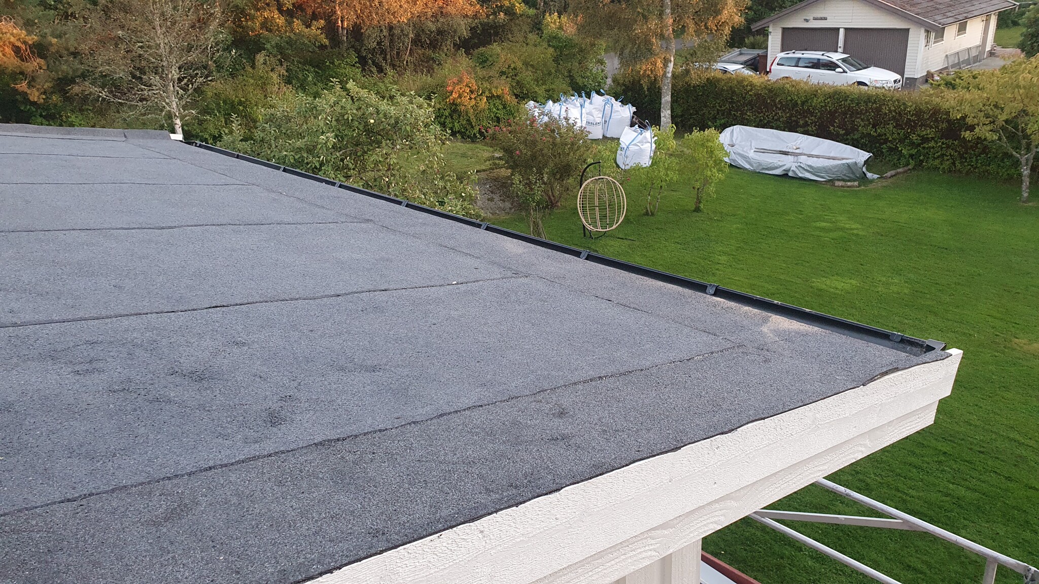

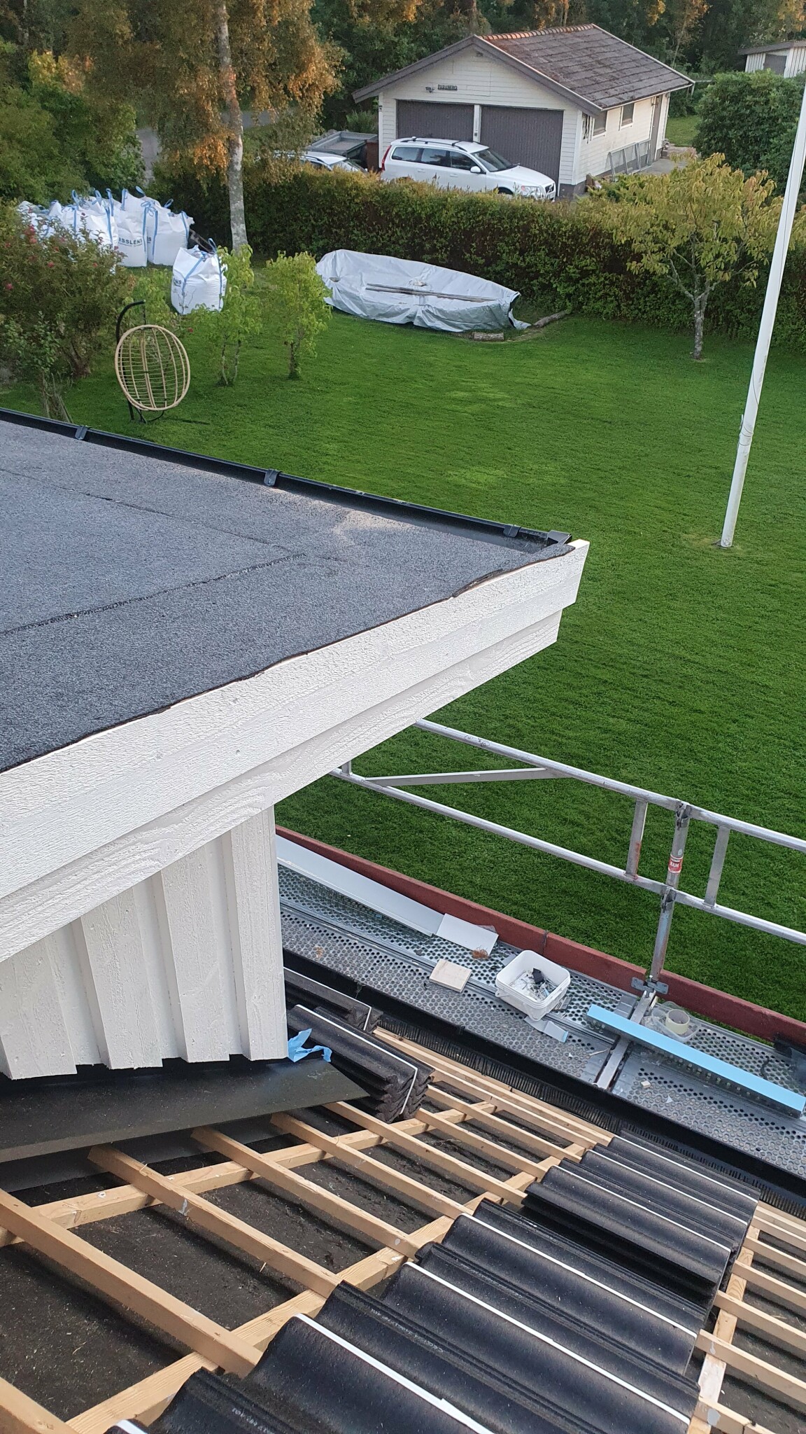

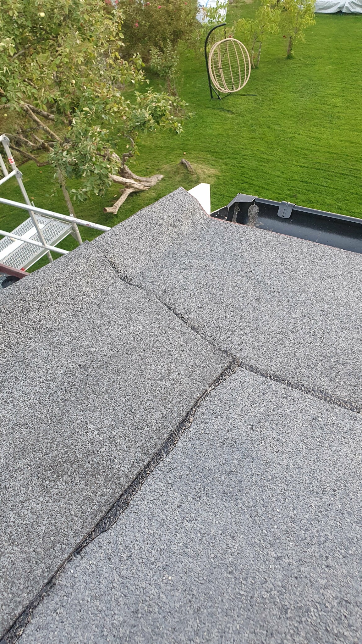

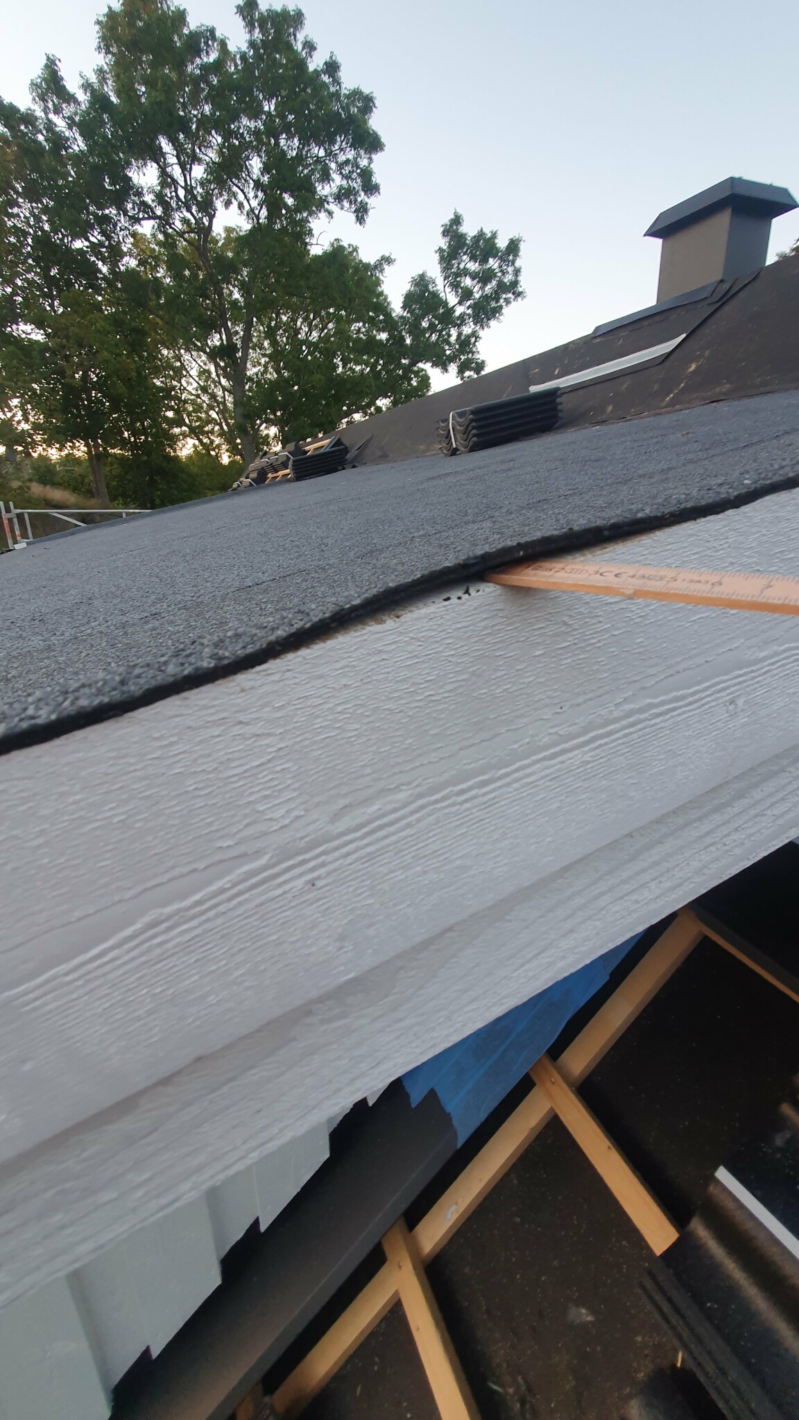

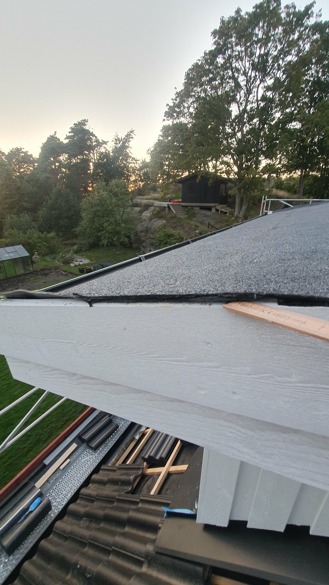

Har en takkupa med svetsad papp (YEP2500 + Sopralene 5500)
Svetspappen går över trekantslisten och slutar vid vindskivans yttre kant.
Takläggaren har inte tänkt att göra ngt mer mrdan jag tycker att det skall vara en krönplåt/vindskiveplåt.
Det är väl ändå nästan ett måste?
Särskilt när man tittar på hur pappen redan efter en dag lossnat från vindskivan?
Eller är det en fullgod lösning med svetspapp som slutar tvärt vid vindskiva?
